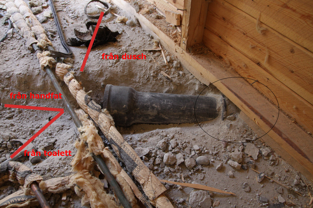

Vi håller på att konvertera vår "gästtoalett" av 1964-standard till ett badrum av 2012-standard (med dusch).
I helgen bilade vi bort det gamla mosaikgolvet med underliggande "betongkaka". De underliggande avloppsrören visade sig vara delvis ingjutna i källarbjälklaget och det som är inringat är en förgrening som leder ner i källaren. Ovanifrån kommer (den vertikala) stammen från badrummet uppe (bakom träväggen). Den inringade förgreningen är ingjuten i en stödvägg nere i källaren och stammen fortsätter i denna vägg ner till källargolvet.
Vi har tagit bort de gamla avloppsrören så att situationen nu är så som på bilden och funderar över hur vi bäst/smartast/snyggast/framtidssäkrast ansluter de nya rören och/eller hur mycket av den gamla stammen vi ska ta bort?
De röda linjerna motsvarar det planerade läget för de nya avloppsrören.
Ideer som vi varit inne på;
1) Ansluta till det rör vi lämnat kvar (..med de konsekvenser det innebär..)
2) Ansluta till den inringade delen av stammen
3) Byta ut en del av den vertikala stammen bakom träväggen samt den inringade förgreningen (vilket skulle innebära att det blir ett hål ner i källaren ungefär där ringen är som vi sedan får gjuta igen)
4) Plugga igen hålet i den bef. stammen (vid den inringade förgreningen), göra ett hål genom bjälklaget och dra ett nytt avloppsrör som får ansluta nere i golvet i källarvåningen
Är det någon som har fler ideer eller vill förorda någon av dessa lösningar?
Hälsningar
Sara
PS: De andra rören på bilden är tappvatten och från/till elementet som vi drar om från annat håll.

Ser rören bra ut, har tjockt gods kvar, så hade jag anslutit vid din svarta ring. Slagit sönder röret innan, och anslutet till muffen i ringen.
Är det riktigt dåliga rör. så hade jag gjurt en ny dragning. Jag hade dessutom dragit nytt från lämplig punkt på väg från övervåningen samtidigt, och anslutit till stick på stam i källaren.
På så vis har ni säkrat DETTA badrum helt för lång tid framåt.

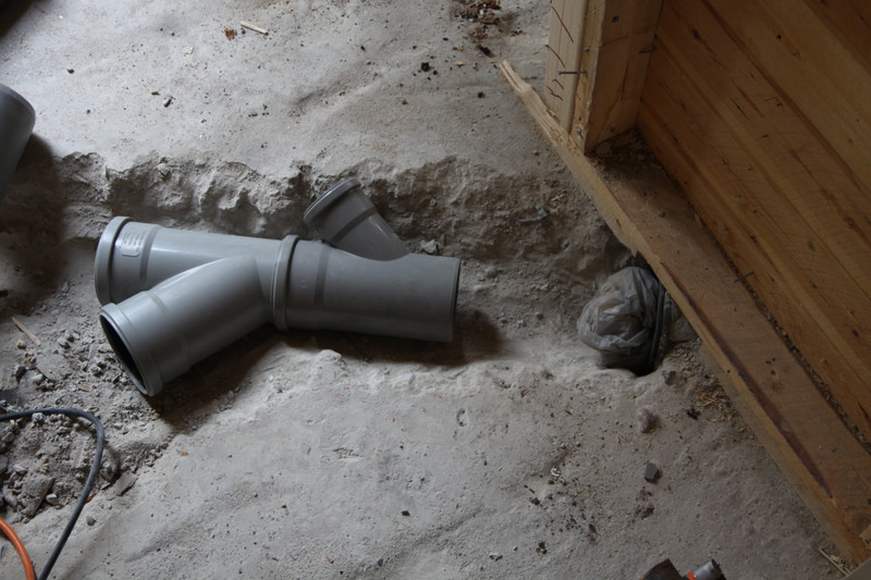

Sent svar men..
Det blir anslutning vid "svarta ringen". De borttagna gjutjärnsrören var i väldigt fint skick så vi hoppas att den vertikala stammen håller ett par år till. Vi skjuter in plaströret så långt det går i gjutjärnsförgreningen så att vi har lite att ta av i framtiden.
Nu ska vi bila fram ett spår för avloppet till duschen..
