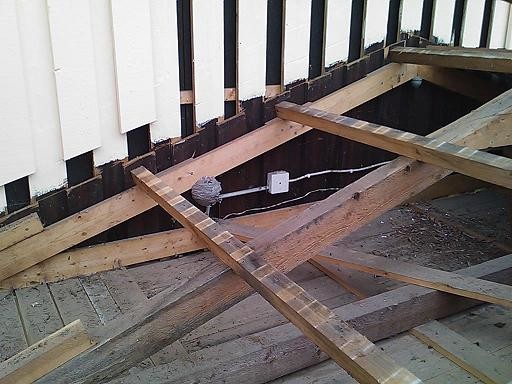

I helgen började jag byta taket på farstukvisten. När jag tagit bort den gamla plåten hittade jag en dold kopplingsdosa på dess "vind".
Kopplingen finns där för att tidigare ägare valt att flytta belysningen från vänster sida om dörren till höger sida när farstukvisten byggdes. Den har alltså funnits runt 20 år eller så. Dosan utgör övergång från FK i vp-rör till EKK.
När plåttaket ligger på är utrymmet helt oåtkomligt.
Nu tänkte jag väl inte göra något åt denna. Inspekterar kopplingen bara. Det har ju varit så i 20 år och nu vet jag ju att den finns där.
Tycker ni jag tänker fel om jag låter den vara?

Haha, ja boet som syns på bilden är litet mot de övriga jag hittade där inne.

Tja, fel och fel. Ser kabeln OK ut så att den kan hänga där i 20-30 år till så. Det är ju surt att behöva riva halva taket för att dra om en kabel...
Skriv en anteckning att dosan finns där så om du säljer slipper nästa ägare leta sig fördärvad efter dosan den dagen det behövs.
