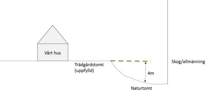

Första tråden på forumet efter att utan framgång försökt finna liknande frågeställningar och svar vad gäller bygglov vid sluttande tomt osv.
Som rubriken lyder, tror ni det kommer krävas bygglov för att bygga trädäck ut över den idag outnyttjade naturtomten? (Vi nyttjar idag endast ca 900 kvm av våra drygt 1200 kvm tomt)
Se grönt sträck på bifogad skiss.

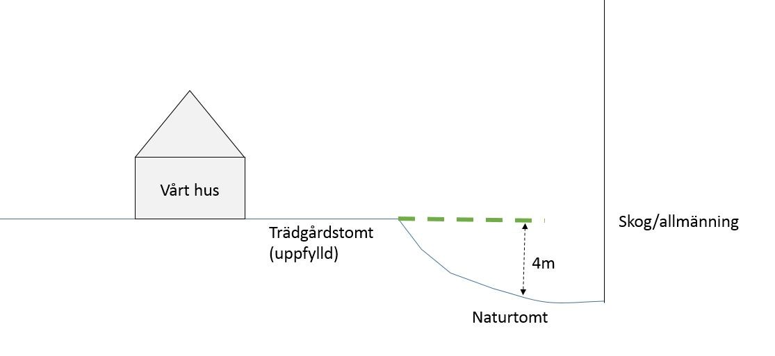

Det där brukar variera mellan kommunerna, men 120cm är en siffra som dyker upp i huvudet vad gäller bygglovsfria altaner
Troligen behövs bygglov. Läs mer här:
http://www.boverket.se/sv/byggande/...a-utan-bygglov/altaner-uteplatser-och-uterum/
Kolla med din kommun.
I min kommun är det bygglovsplikt på altaner och trädäck som är högre än 60 cm från mark så det kan nog vara bra att kolla vad din kommun har för regler.
Det är i detaljplanerat område så det kan ju skilja beroende på var/hur det ser ut där du bor.
