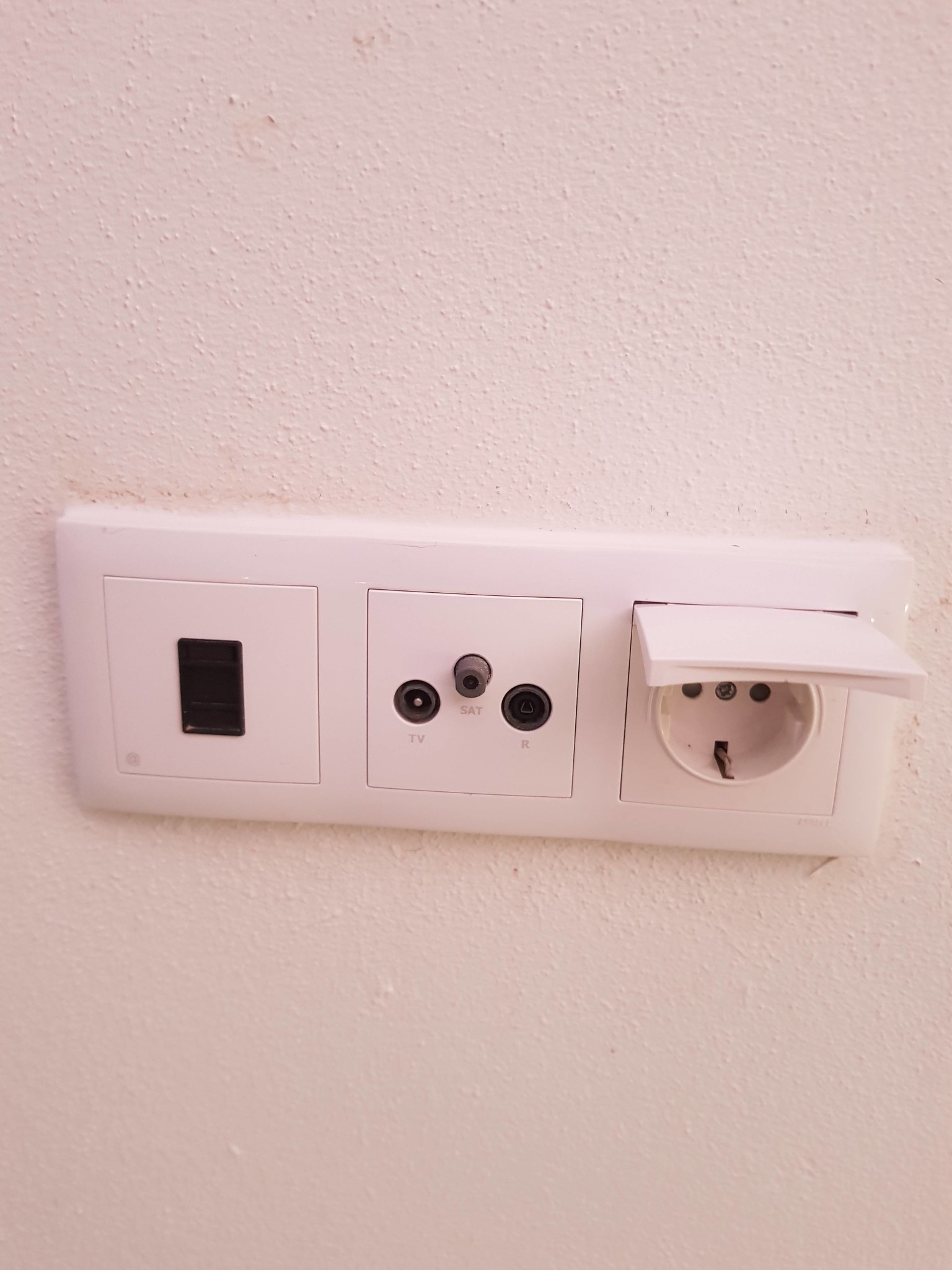

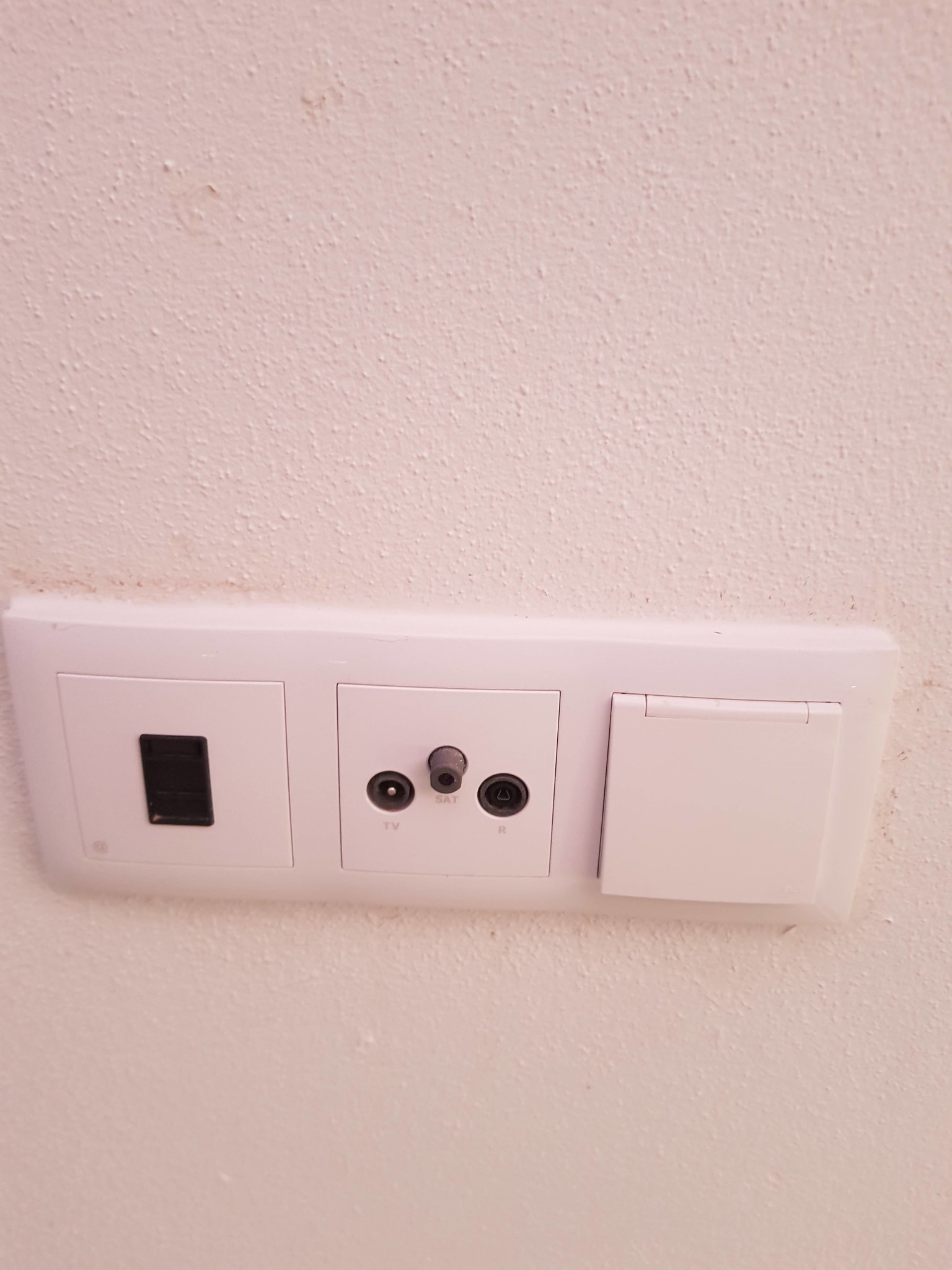

Nybyggt hus. Jordfeksbrytaren har löst ut ett par gånger. Idag var elektriker här. Uttag utomhus för el, data, tele visade sig vara vattenfyllda efter de senaste höstregnen. Elektrikern torkade ur vattnet och satte lite silikon runt!
Ser ut som uttagen vore lämpade för enbart inomhusbruk. Jag tycker det vore lämpligt med en riktig box med gummipackning.
Kan man kräva att det sätts en box med IP-klassning 65, 66 ? Är reglerna lika i hela EU?

Det ska väl vara dräneringshål nertill, då kan det både rinna in och ut.

Inga dräneringshål undertill. Bilderna visar uttagen efter att elektrikern fogat med vit silikon. Kablarna ligger inne i väggen.
Första gången jag ser ett tv-uttag monterat utomhus.
Verkar vara ett dåligt hantverk. Sitter det under tak så kanske OK, annars hör inte tele/antennutagen hemma där, vilket installatören borde har förstått eller insett.
Att kleta med silikon är bara ett bevis på att grejorna sitter på fel plats.

Uttagen sitter inte under tak. Har likadant uttag på den södra terrassen men där är en balkong 3,,5 m upp. Uttagen ser exakt likadana ut som uttagen inomhus.
Det är därför jag undrar om man kan kräva andra uttag, i enlighet med svenska (EU?) direktiv?

Man kan kräva att de som monterar grejorna gör ett korrekt materialval och inte monterar prylar som ej lämpar sig för plats eller funktion.
Något EU-krav på IP-klassning, ingen aningen. Skulle tänka mig att man refererar till landets regelverk omkring elinstallationer.

Själva IP-klasserna är en internationell standard: https://sv.wikipedia.org/wiki/Kapslingsklassning
sidan finns även på portugisiska.
Eftersom det är lock på eluttaget så är det ju mycket möjligt att det är tänkt att vara IPx4. Tänk dock på att det bara gäller så länge som det inte sitter en sladd i.
Kan det vara så att när det regnar in så tränger vattnet in i hålen i de två vänstra uttagen och vidare ner i dosan?
