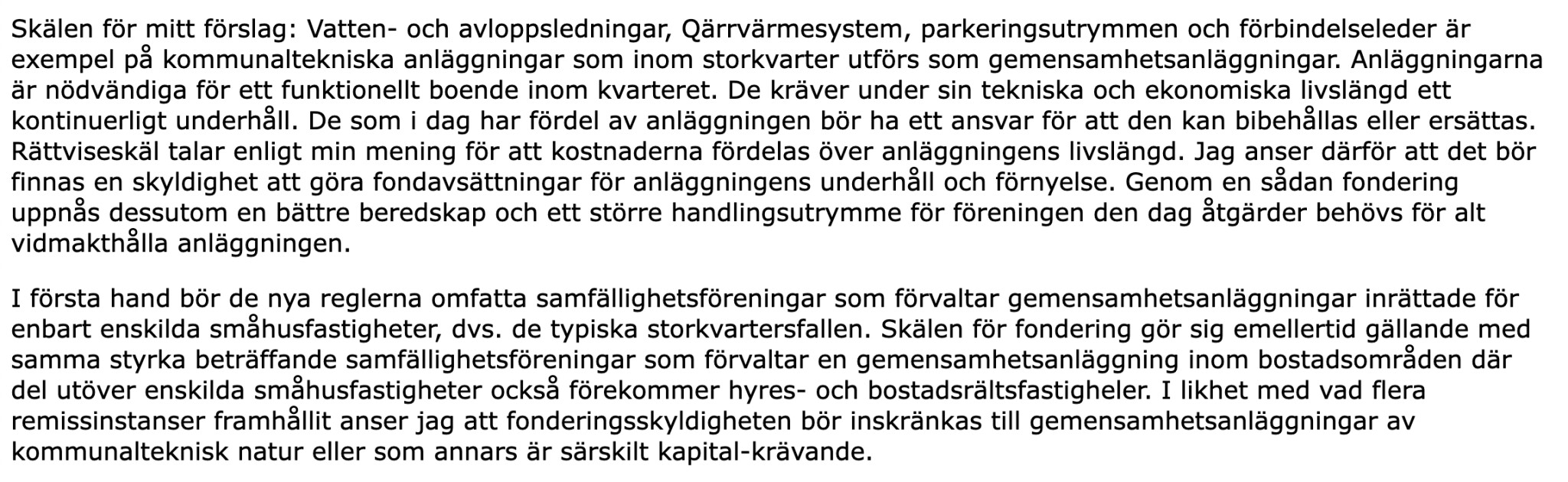

Efter att ha tittat på propositionen så tycker jag kanske exjobbet överbetonar att lagens syfte specifikt gällde storkvarter. Jag uppfattar det som att det är så det började i utredningen (har ej läst den, bara referaten i propen) men att lagstiftaren sedan breddar tillämpningen kring fondering till alla samfälligheter av kommunalteknisk natur och som annars är av större värde.
Huvudargumentet till att det införs där på 80-talets sista år är rättviseargumentet, att man inte ska köra sin gemensamhetsanläggning av kommunalteknisk natur eller av större värde i botten och sen lämna kostnaden för underhåll eller återuppbyggnad till framtida delägare. Det är ett tankesätt som hämtas från bostadsrättslagen enligt propositionen.
Samtidigt är det ju helt fritt för samfällighetsföreningen att fondera hur mycket eller lite man vill så det finns stor flexibilitet i lagen.

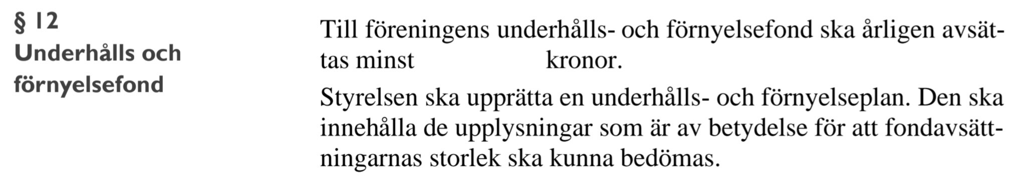

Efter att nyligen satt stadgar med Lantmäteriet för en ny samfällighetsförening så satte vi 0kr i fondering, standard var 1000kr i deras mall. Det var helt ok enligt representant från LM så känns som det är väldigt stor flexibilitet som du beskriver.
Vi har också en nybildad samfällighetsförening. I vårt förslag till stadgar strök vi paragrafen angående fondering, vilket den gjordes utan kommentar från LM. Ångrar nästan att vi inte gjorde fler förenklingar i deras mall, men var rädd för att det skulle fördyra handläggningen.N Nudel skrev:

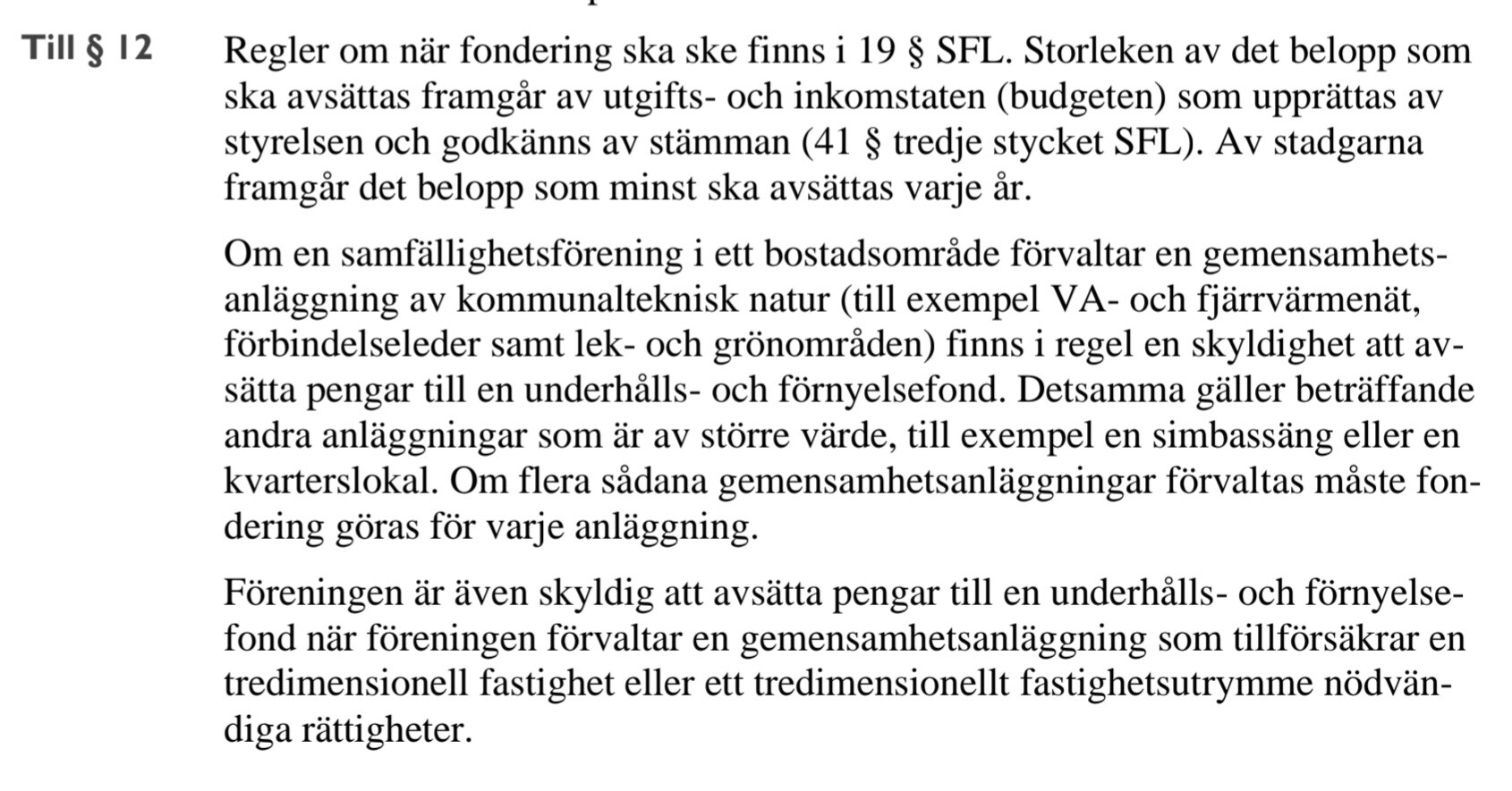

Lantmäteriets normalstadgar för samfälligheter ligger i linje med propositionen och tar upp liknande exempel.Claes Sörmland skrev:

Sammantaget tänker jag att behovet av en underhålls- och förnyelseplan uppkommer när du har en anläggning som kräver stora reinvesteringar när den tekniska livslängden har löpt ut, samt att anläggningen är av kommunalteknisk natur, förser ett större område och är av större värde.
