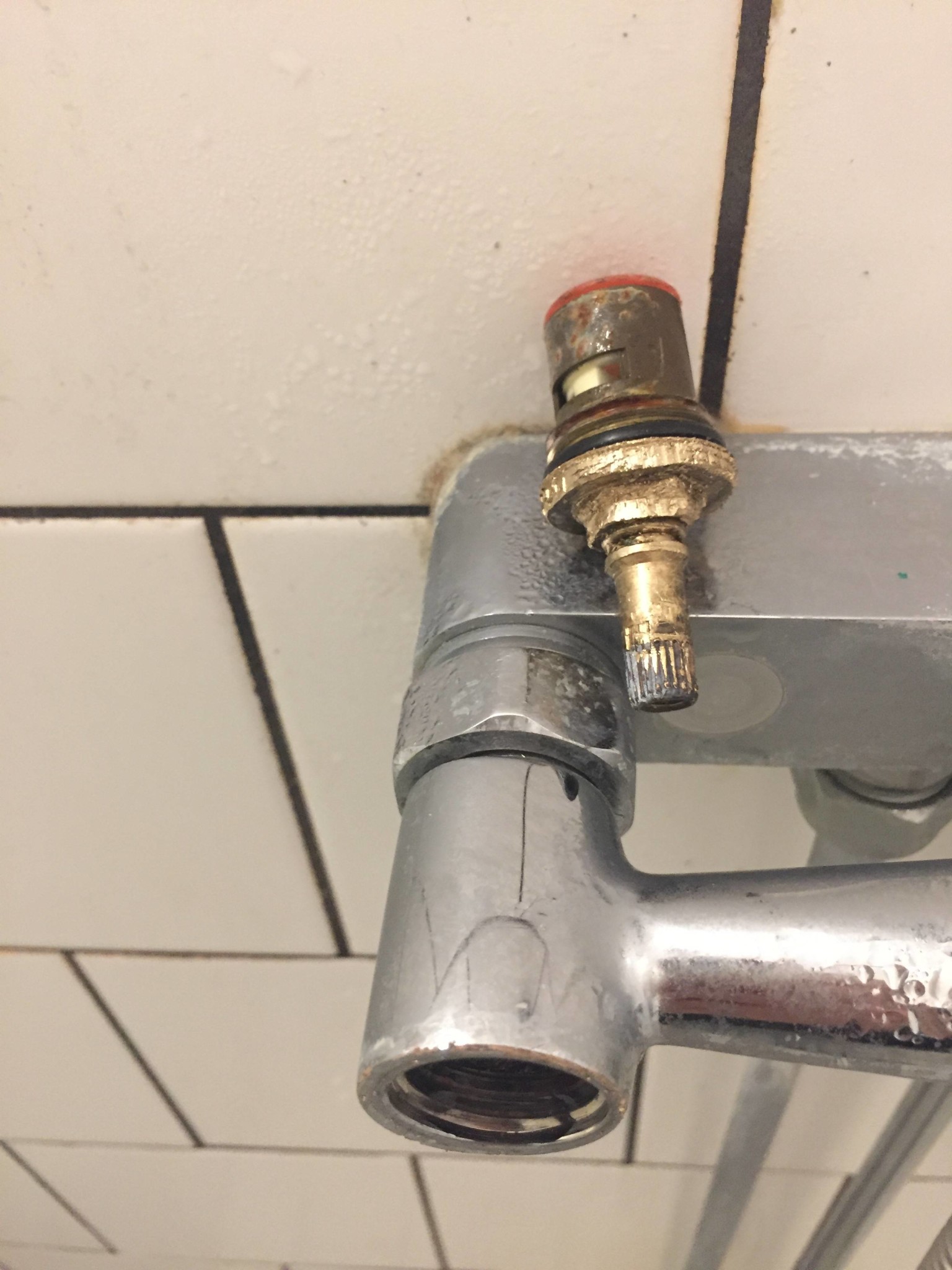

Jag har försökt byta ut kranövdel (keramisk insat) till duschblandaren hemma men den sitter som berget. Någon som vet något knep hur man får loss den? På filmer jag sett ska det bara va att skruva. Skiftnyckel och polygrip i kombination med 5-56, citronsyra, varmvatten och tvål har jag testat

Jag har själv försökt få loss delar i gamla blandare, någon gång med framgång, andra slutade med pajat ytskick och nyköp.
Men värme är ju den givna läösningen, problemet är hur mkt man kan värma utan att påverka chromeytan...
Man köper en "nyckel" från tillverkaren av blandaren. Ibland skickar de ut gratis om man låter snäll på telefon) Men har du fått av för mycket med din poly så hjälper inte den längre.
klaskarlsson
Mässing är mjukt. Prova med en bra rörtång. Polygrip har inte rätta bettet. Antingen lossnar det eller pajar det helt med rörtången. Då har du i alla fall försökt. Var beredd på att behöva byta blandaren.

Ok, ja har försökt lite med värme men ska nog nog försöka lite till med det.
Hmm har ingen rörtång och köpte precis en polygrip för det här ändamålet :(. Men kanske kan låna en rörtång...
Men nu undrar jag iofs. om det finns något verktyg som kan hjälpa. nuvarande insatsen är så nednött att det är svårt att få något grepp om den

Tack, till slut med en varm handduk och ett par liter kokande vatten så gav den med sig! Enda problemet nu är att den nya kermaiska insatsen hade en annan storlek på skruvhålet så skruven som hör till ratten passar inte. Men kanske går att hitta en smalare skruv med samma hattstorlek, lite drygt bara...

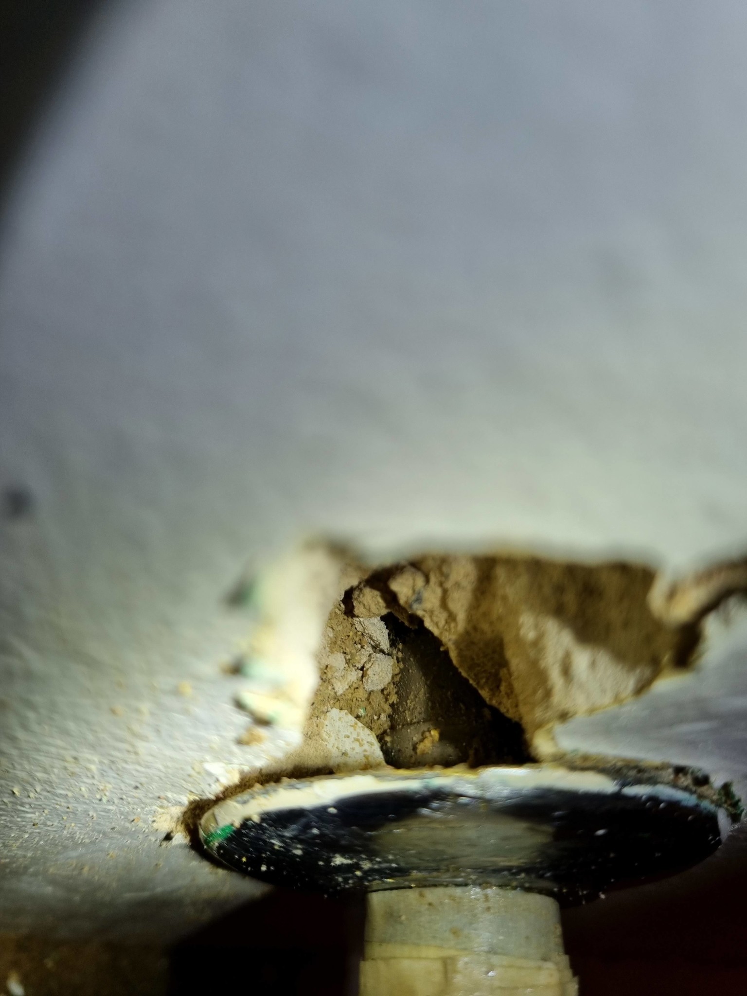

Jag har en blandare som vägrar att ge sig. Jag vill bara lossa på ringen så att jag kan sätta kakel bakom - men det verkar ju helt hopplöst.
Jag bor i en lägenhet från 40-talet och just denna toalett har inte renoverats sen dess (mig veterligen).
Jag har sprutat med WD40, bänt och bankat och, som ni ser, öppnat upp så att jag får in en polygrip.
Någon del borde gå att få bort från röret i väggen kan jag tycka..
Tacksam för svar!

Det ser ju ut som att en stor skiftnyckel bör funka på röret som sticker ut, problemet är kanske att hålla emot, och det lär ju sitta enormt hårt efter 80 år !
Men värme (då kanske i form av gaslåga) och massa våld kanske funkar - ny kran kommer det nog behöva bli...
Är det järnrör så hade jag anlitat en vvsare, du kan få riktiga problem om du drar sönder röret inne i väggen. Du måste mothålla på röret inne i väggen. Inget du gör på en helg, osäkert om du ska göra det alls om det är BRF.
