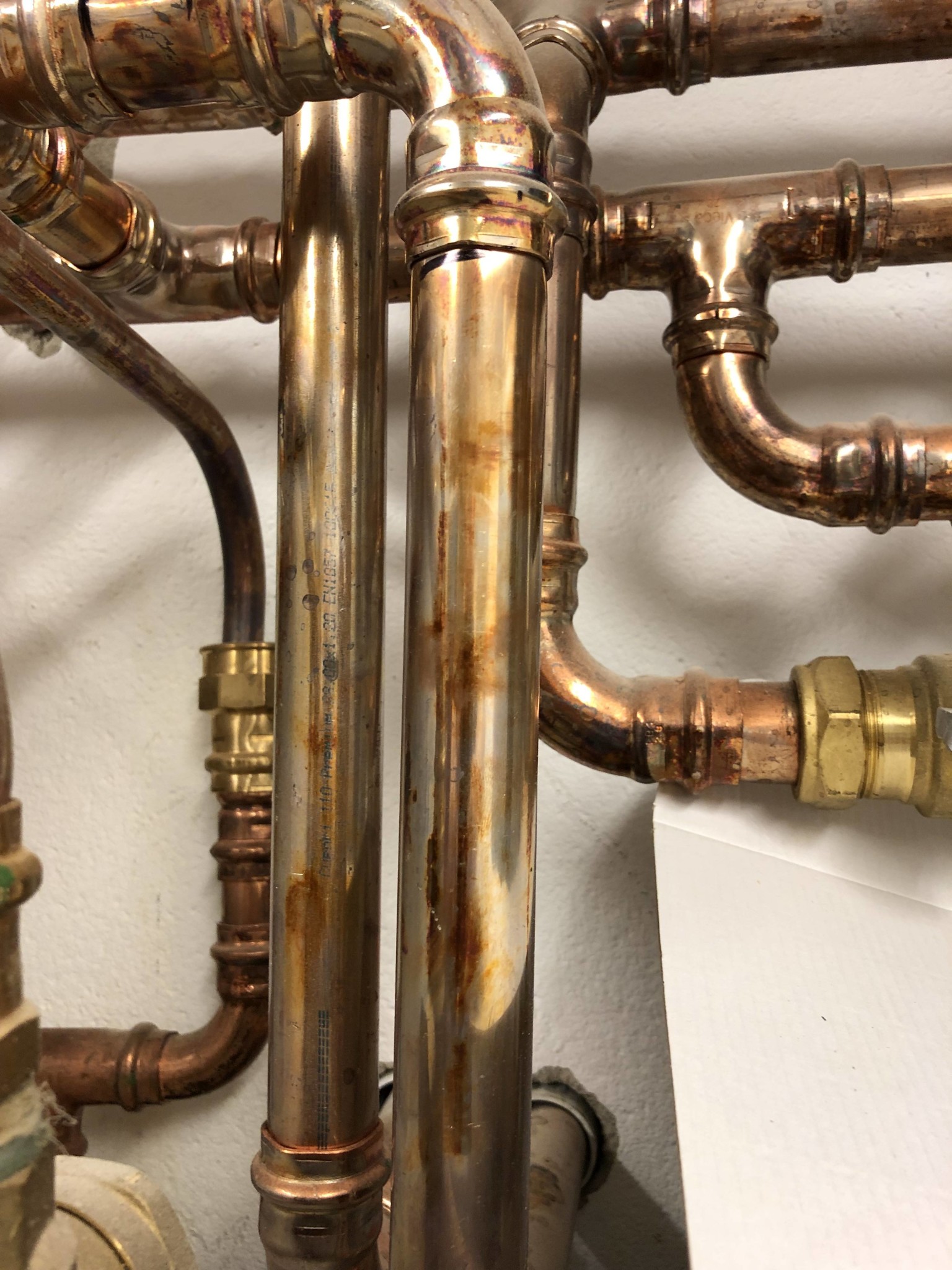

Var hemma hos en barndomsvän som har lite problem i pannrummet - många kopparrör blir missfärgade - nästan som förkromade, och några andra har blivit i det närmaste svarta. Först gick tankarna till någon form av galvaniska strömmar men pannrummet är också elcentral och där hittades en lös fasskena och lite skalade FK-rester som också har fått lite missfärgning så kanske är det ”luftburet”. Någon som har en idé om vad det kan vara? (En bild här, flera finns nedan).
Lite förutsättningar:
Bilder:
Inzoomning på missfärgning / "oavsiktlig förkromning" - rören som går in i väggen i underkant av bild hamnar ca 0,5 meter längre bort i GV-fördelaren och ser helt ok ut där:

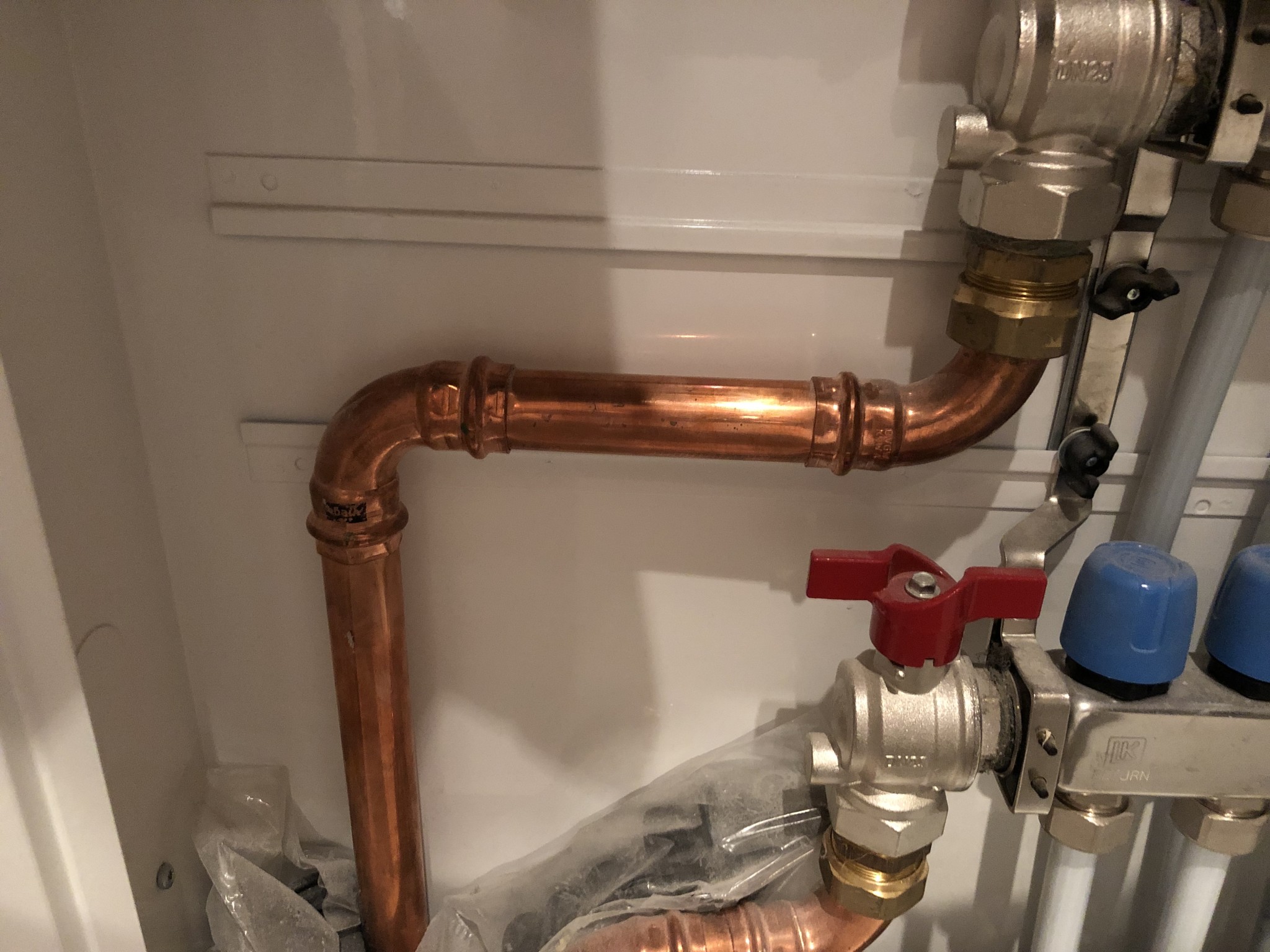

GV-fördelare på andra sidan väggen där det ser ok ut igen:

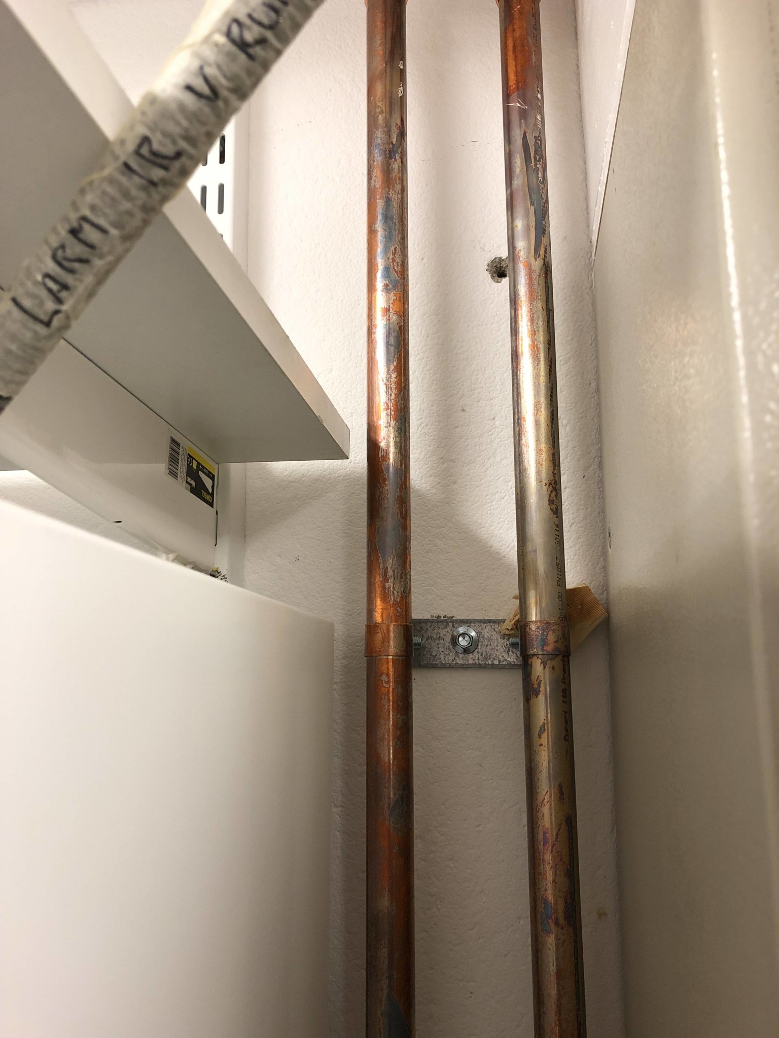

Rör som går mellan BVP:s VVB och extra VVB:

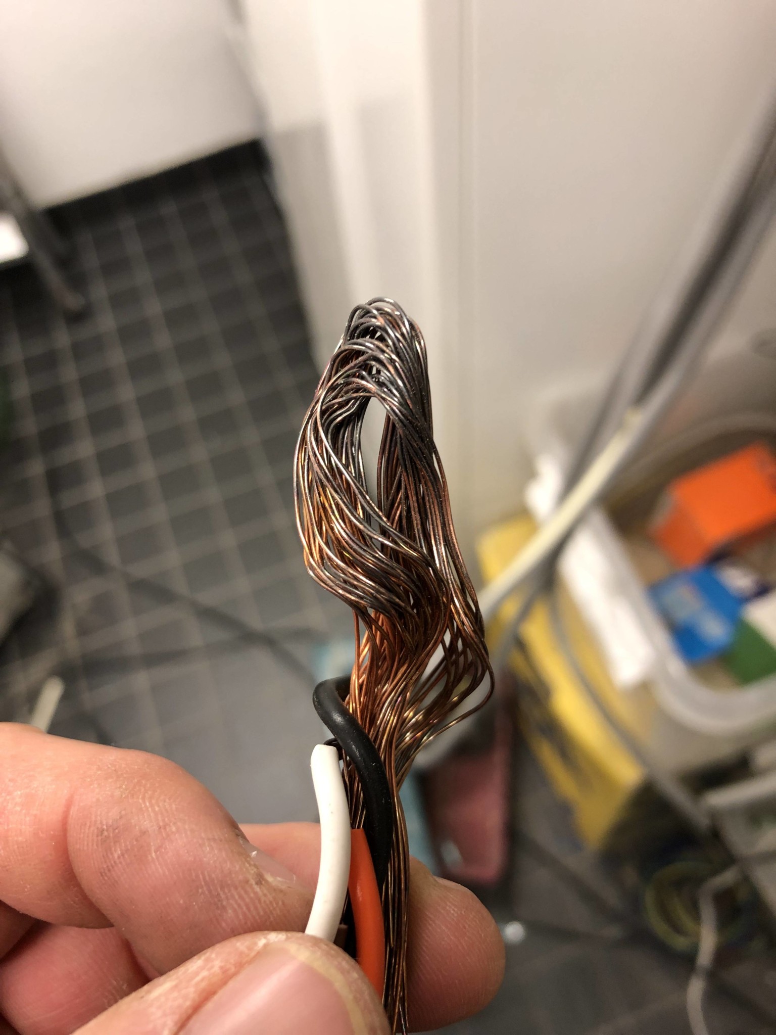

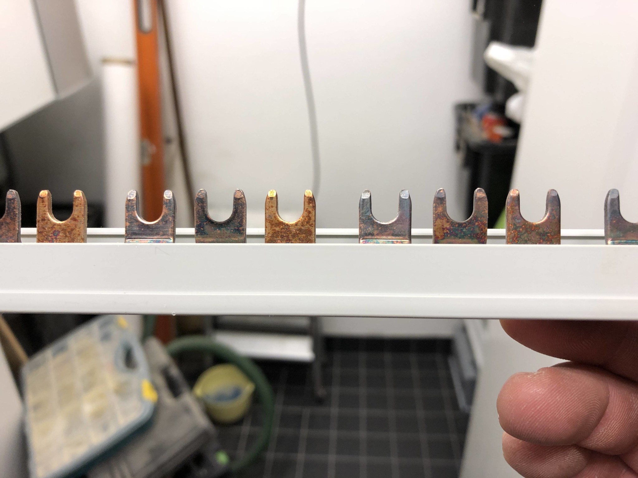

Fasskena & skalat FK-avklipp som legat löst på golvet - dock max 5år (han är elektriker så därav lite skomakarens barn...):

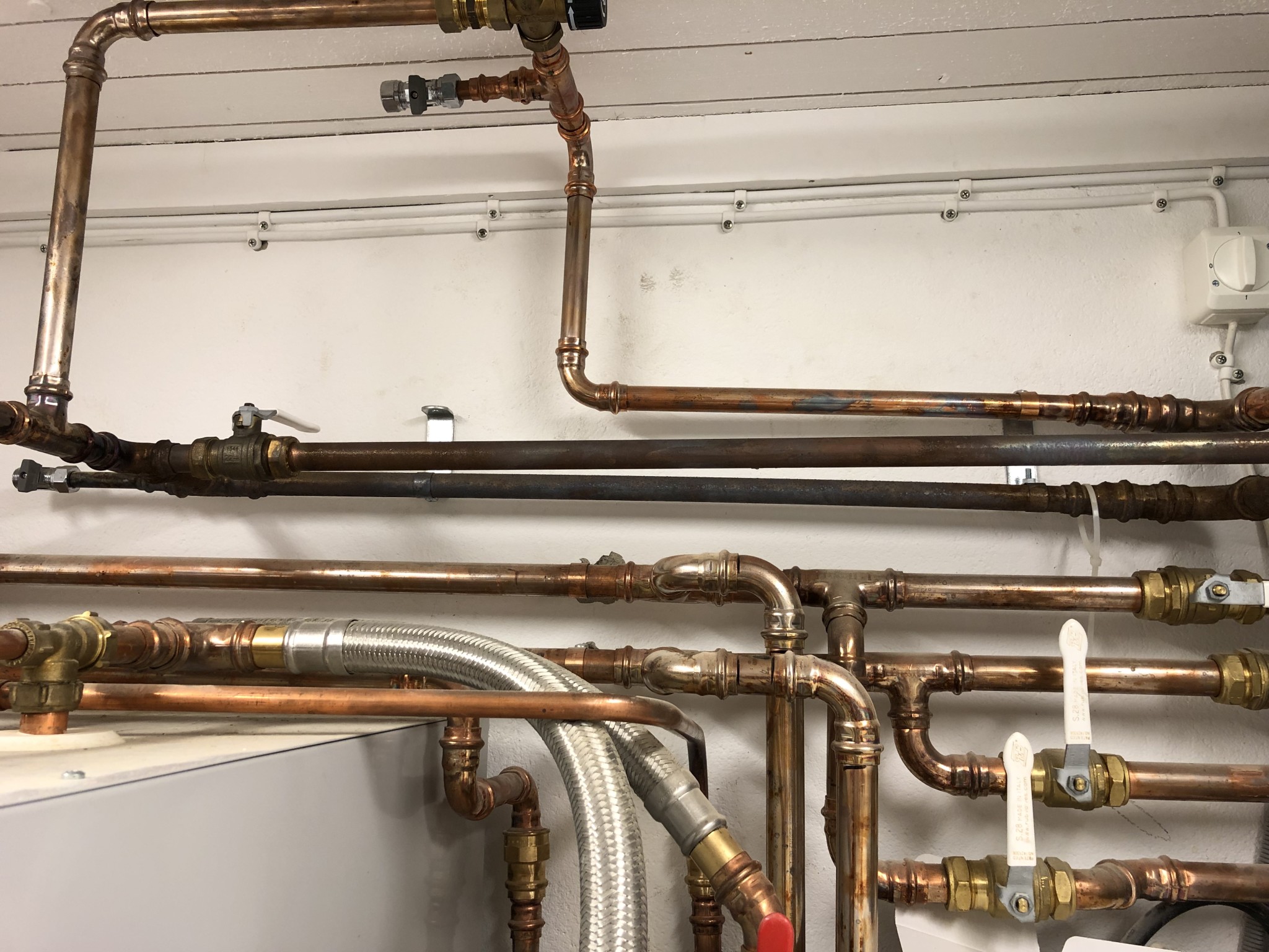

- Det rör som blivit svartast är inkommande från gatan - så kanske är svärtan en effekt av kondens (låt vara att jag tycker det gått väldigt långt väldigt fort) - rent generellt kanske man ska hålla isär det svarta från det missfärgade men tänkte det var viktigt att få hela bilden...

Koppar oxiderar till kopparjoner, dels envärda och senare tvåvärda. Beroende på vad de reagerar med får du olika färgtoner på rören. I rena miljöer så blir rören matt bruna eftersom rena varianter a kopparoxid dominerar. I svavelförorenade miljöer blir de svarta och blågröna (tänk blågröna koppartak efter många år med surt regn). Troligen har du svavelföroreningar i pannrummet. Kan det vara fukt i luften som gör detta?
Diversearbetare
· Göteborg
· 10 704 inlägg
Någon granne uppströms avloppet som håller på med syroreller oxiderande ämnen som hälls i avloppet och sedan har vattenlåset torkat ut och släppt upp ångorna? Normalt sett är det svavelväte (ruttna ägg) som kan leta sig upp så, men då blir kopparn grön eller svart.

Tack för svar, ska kolla om det finns golvbrunn, gissar att det finns, och vid något tillfälle kan den ju torkat ut men när jag var där var det ingen otrevlig lukt, vare sig svavelväte eller annan - och som @Johan Gunverth skriver kan väl det i så fall förklara de svarta rören, knappast "förkromningen" antar jag, eller?
ingen brand så länge dessa kopparrör suttit där (inte alls så vitt jag vet). En långsökt tanke är ju att elskåpet tidigare suttit i en anläggning där det brunnit (tror inte det, ser inte ut så och jag känner ingen doft - men det är ju trots allt begagnat) - kan brunnen PVC orsaka skadorna och hur länge "sitter det i" i så fall?

I det länkade inlägget hade personen fått silvriga kopparrör i en brunn efter att ha bytt ut brunnslocket mot ett i tryckt virke. Det tillssammans med potentialproblem i anläggningen skulle teoretiskt kunna binda något luftburet till kopparn på galvanisk väg. Förklarar dock inte den lösa FKn och fasbryggan.
