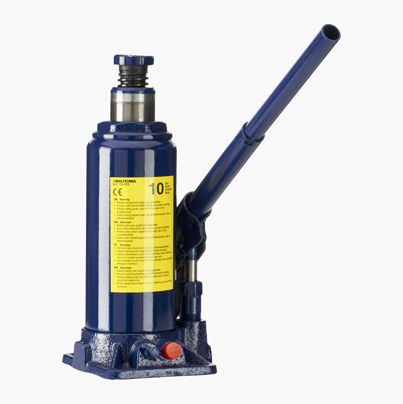

Den är alldeles för smal, både i bottenplattan och toppen.F fribygg skrev:
Jag kommer ju behöva ha en pinne mellan domkraften och taket jag ska lyfta.
Känns som denna domkraft då kommer ramla omkull vid minsta snedbelastning (vilket händer lätt då jag har gamla byggnader med vridna/skeva stommar).
Har använt liknande modeller till att lyfta i diverse gamla byggnader har alltid fungerat bra. Dock haft stolp/bjälke under domkraft hellre än överR Robert_G skrev:
Oavsett val av domkraft måste du ställa den rakt på stadigt underlag, Genom tiderna har många har lyft ladugårdar med gamla Nike skruvdomkrafter och i bland med så kallade SJ domkrafter, nu mera är det lätt och billigt att skaffa några hydrauliska 10 tons domkrafter
Då jag varit med och lyft ladugård för att byta ruttna stolpar funkade Biltemas 10 tons utmärkt, det går ju att lägga en bit körplåt eller nått annat stadigt på marken om det är mjukt.

Nej. Skruvstämp har ingen lyftkraft värd namnet. Däremot fungerar de väldigt bra som säkring när man lyfter med en litet halvvinglig domkraft och en rund trästolpe ur skogen. Då man har kommit till önskad höjd spänner man skruvstöttorna. De sjunker inte så som hudrauldomkrafter ofta gör. Sedan kan man ta sin domkraft och gå vidare till nästa lyftpunkt.
20 tons domkrafter brukar vara lämplig storlek tycker jag. Undvik de billigaste som har för liten bottenplatta och dessutom har urholkningar i undersidan av bottenplattan så hela domkraften står på några smala ryggar som givetvis trycks djupt in i träet under. Få träbyggnader tål större punktlaster än 20 ton. Räcker inte det måste man likväl ha fler domkrafter för att lyfta jämt och sprida lasterna.
Chicago Pneumatic och Nike är de bästa märkena men de är dyra.
Dessutom har jag ett par Svero vevdomkrafter för lättare lyft. Jag tror de är 5 ton styck men jag minns inte nuhttps://www.korjaamotyokalut.fi/tuote/kynsitunkki-5-tonnia/?gad_source=1&gclid=EAIaIQobChMIl_6r68a0iQMVIheiAx31mCWDEAQYCSABEgJMkfD_BwE
