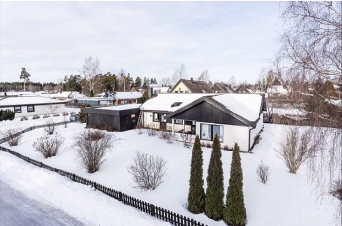

Vi ska börja ta in offerter på takbyte, det är dock ingen akut panik. Huset är ett enplans vinkelhus på cirka 140kvm + att taket går ut i vinkelhörnet över uteplatsen. Byggt -79.
Idag ligger betongpannor.

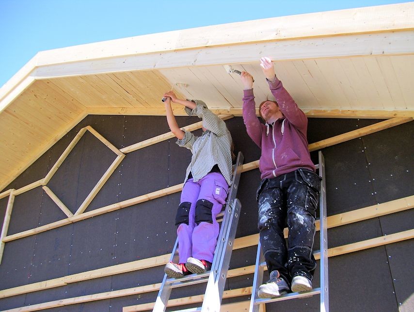

En annan sak jag funderar på: mellan vindskivorna och själva taket (alltså delen som sticker ut utanför huset på gaveln) finns det någon form av träskivor som har börjat se lite slitna ut. De är målade med svart täcklasyr. Är det något man kan byta?
Ett utvändigt undertak alltså? Går nog att byta utan större bekymmer.
Kan inte ta bild just nu men hittade denna på nätet: delen de målar här :) hos oss är det dock något plywoodliknande material som är täcklaserat.
