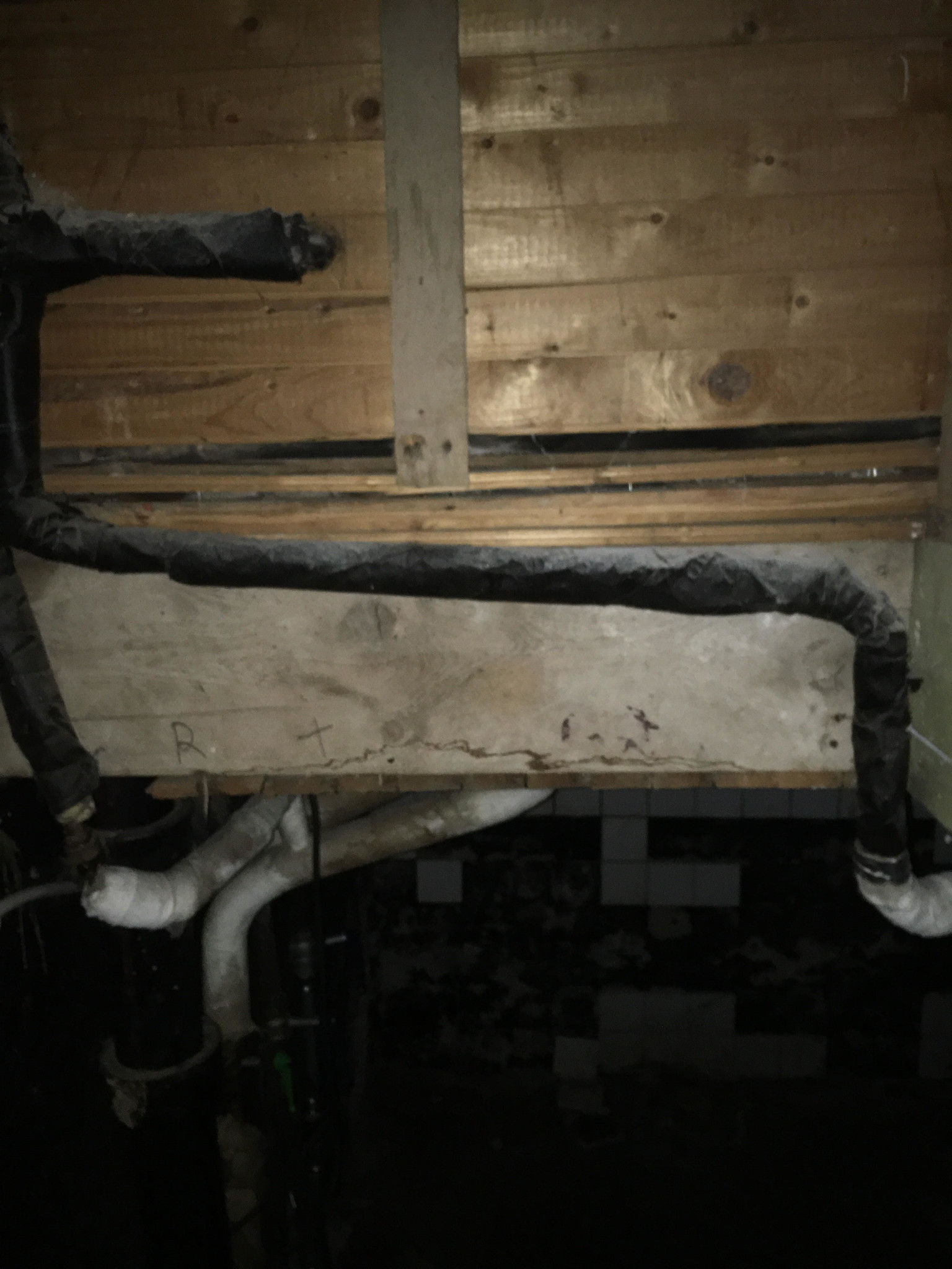

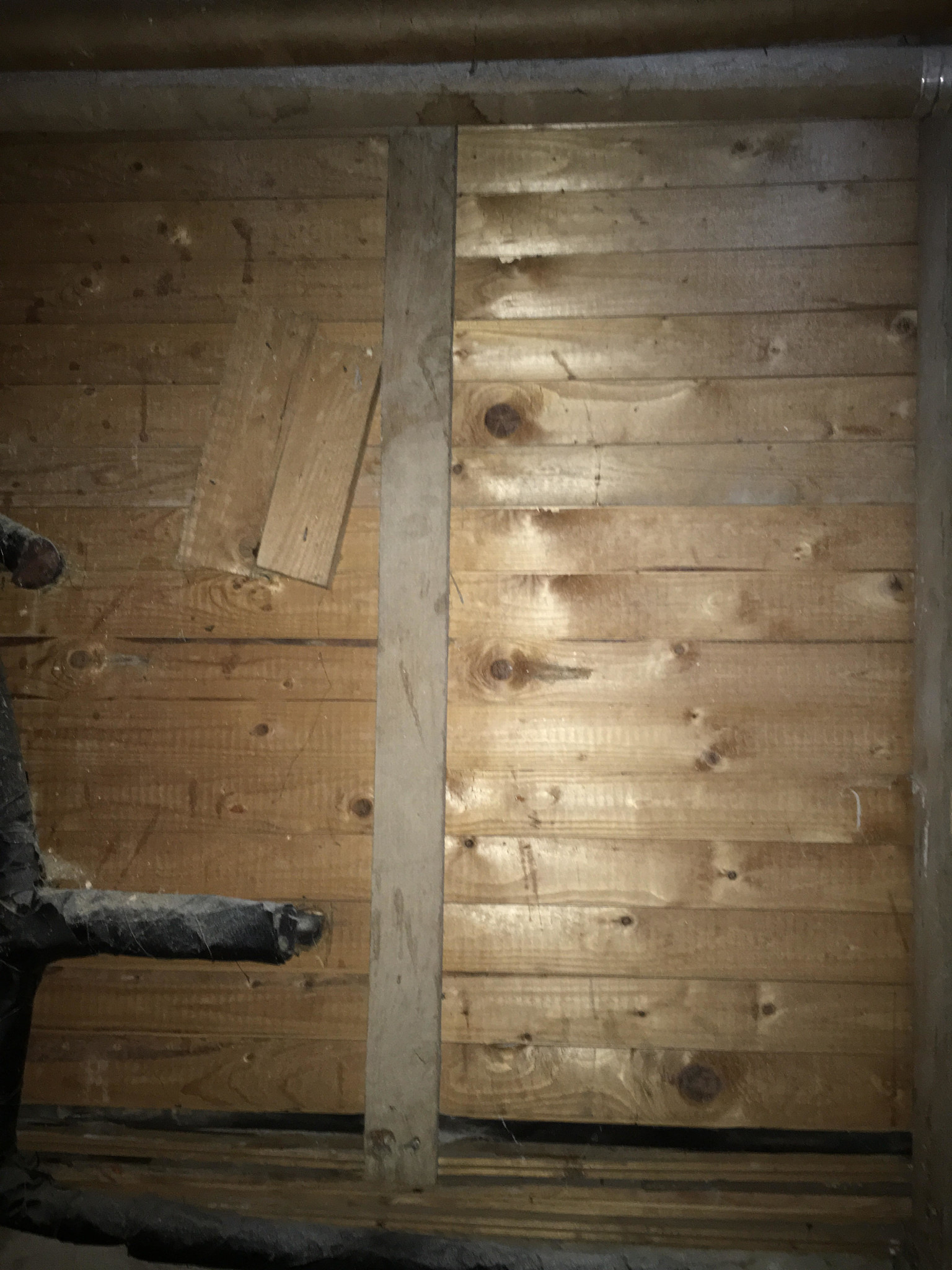

Hej, har en liten toalett på ca 1,5kvm som jag skulle vilja få en uppskattad kostnad på. Har försökt få hit någon flertalet gånger för att ge en offert men utan resultat (antar att det är för litet jobba?). Är det någon här som har gjort en liknande renovering tidigare? Vi tänkte billigast möjliga med matta i hela toan (är en toalett i en hyresrätt).
Liten orenoverad toalett med toalettstol och handfat, behov av renovering.
Kaklat badrum redo för renovering, befintlig WC, synliga rör, avtagen inredning.
Är en liten källare under.
Mörkt kryputrymme under en toalett med synliga rörledningar och isolering som behöver renovering.
Ouppbyggd toalett med bara trägolv och väggar, synliga rör, i behov av renovering.
Vad tror ni? Vad kan det gå på? 100,000? Någon som har förslag på bra planlösning för toaletten så det inte blir bökigt att duscha.

Antar att det bör gå att justeras aningen enklare pga källaren under men svårt och säga säkert. Dessutom är det en gjurtjärnabrunn som måste bytas. Finns förberett för 3 spots uppe till höger i badrummet.

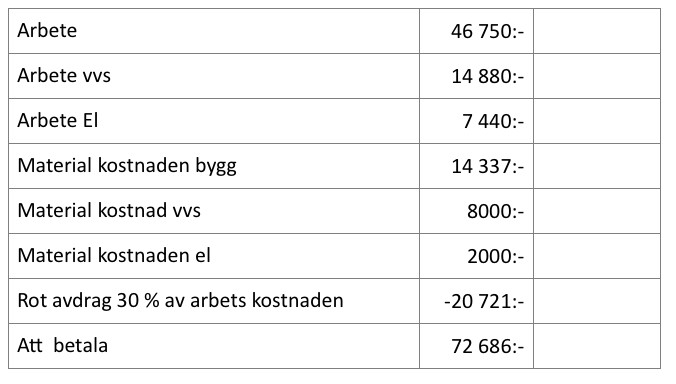

Fick följande offert på badrummet i fråga, vad tycker ni är det rimligt?
Vad är det som ingår i jobbet i er bostad:
  • Rivning befintlig vägg skikt
  • Rivning befintlig golv skikt
  • Golvbrunns byte
  • Montering av golv spånskivor
  • Uppbyggnad av vägg trumman till vägg hängd toa
  • Montering av tak gips
  • Montering av plywood skivor
  • Montering av vägg gips
  • Tak spackling, slipning och målning
  • Läggning av armeringsnät
  • Golv värme läggning
  • Golv flytspackling
  • Golv slipning
  • Tätskikt limning
  • Kakel sättning
  • Klinker läggning
  • Fogning och silikonering
  • Komplettering med inredningen
  • Installation av nya el ledningar samt komplettering ska göras av behörig el installatör
  • Installation av nya vvs ledningar samt komplettering ska göras av behörig vvs installatör

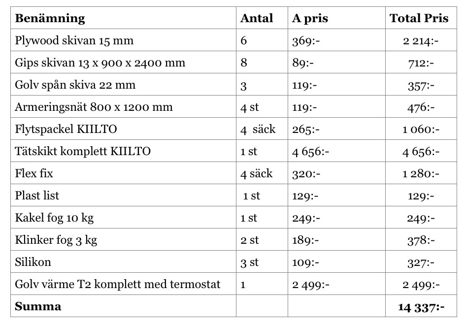

Material kostnaden som INTE omfattar kakel och klinker samt badrums inredning 14 337:
Offerttabell med kostnader för arbete och material i badrumsprojekt, inklusive ROT-avdrag och slutsumma.
Materialkostnaden består av detta:
Offert för badrumsrenovering som visar material och priser inklusive plywood, gipsskivor och tätskikt. Totalt 14 337 kronor.
Det som inte ingår är alltså badrumsinredning och kakel & klinker.
