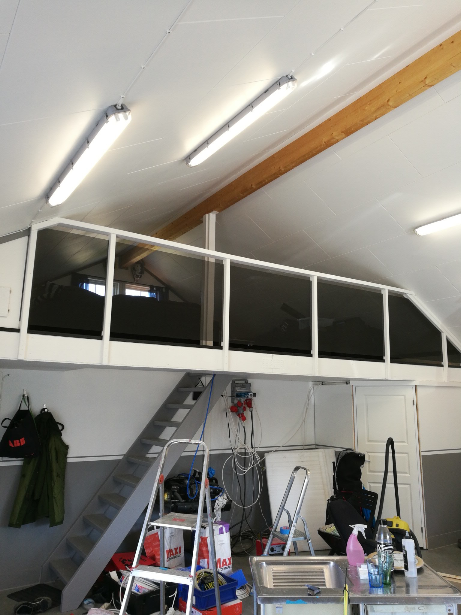

Det takgipsen dem menar är såna man bara spacklar skruvskallarna. Då blir det ett rutmönster av skivorna vid färdigt resultat. Jag har såna takgipsskivor i mitt garaget.J Jezzie skrev:Jo jag förstår att det där med spackling är trixigt men det var byggvaruhuset som sa att det var smidigt om man köpte riktigt takgips med en liten fasning kring hela skivan, då blir det bara en väldigt liten del spackling. Men jag har också funderat på det att det kan bli sprickor, får kanske kolla med fler yrkeskunniga.
