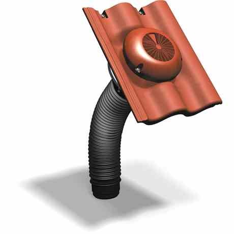

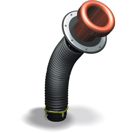

Länge sen detta inlägg men har fråga om hur en fungerande avloppsventilation kommer över hustaket, krävs det en långt rör som går 2-3 meter upp?
Nej nej,det räcker att den når alldeles över takpannan.
Så här
Takkupa med flexibel röranslutning som sträcker sig över en takpanna.
eller så här
Flexibel takgenomföring i svart med röd ring och metallfläns, konstruerad för installation ovanför en takpanna.
T
Bilderna syns tyvärr inte, men det är ändå då ett par meter över mark som krävs?
