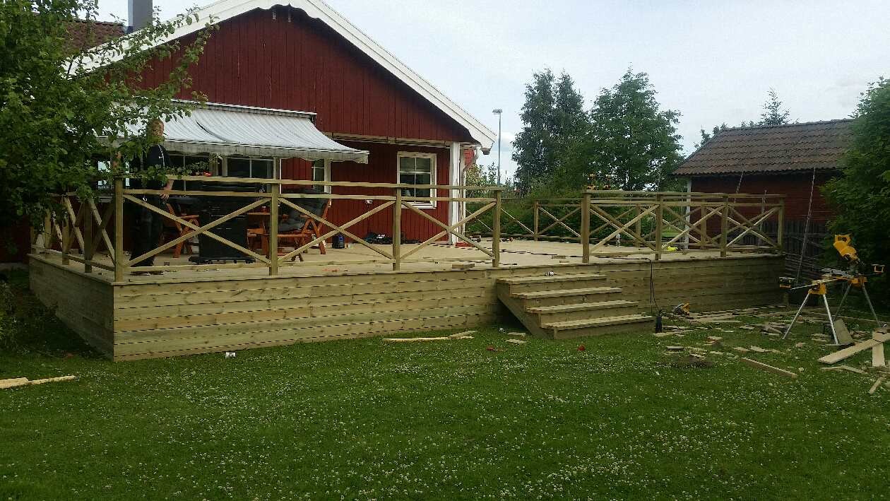

Pågående bygge av en stor träterrass med bjälklag och bärlinor nära en röd stuga, byggmaterial utspritt på gräset.
Byggde 93kvm förra året, tog totalt 4 dar och landande på strax över 40. 45x170 i bärlinor och bjälklag. 28x120 trall. Gick 1200 lpm trall. Enbart essve skruv. Allt material köptes på XL bygg. Inklusive hemkörning.
Ja tog in offerter och med specad material, skiljde säkert 7-8 k från dyraste till billigaste
