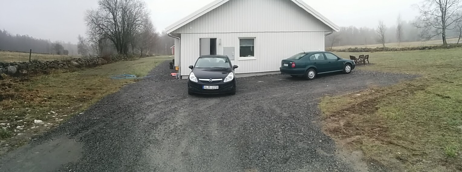

Just nu, ser vår utsidan ut såhär;

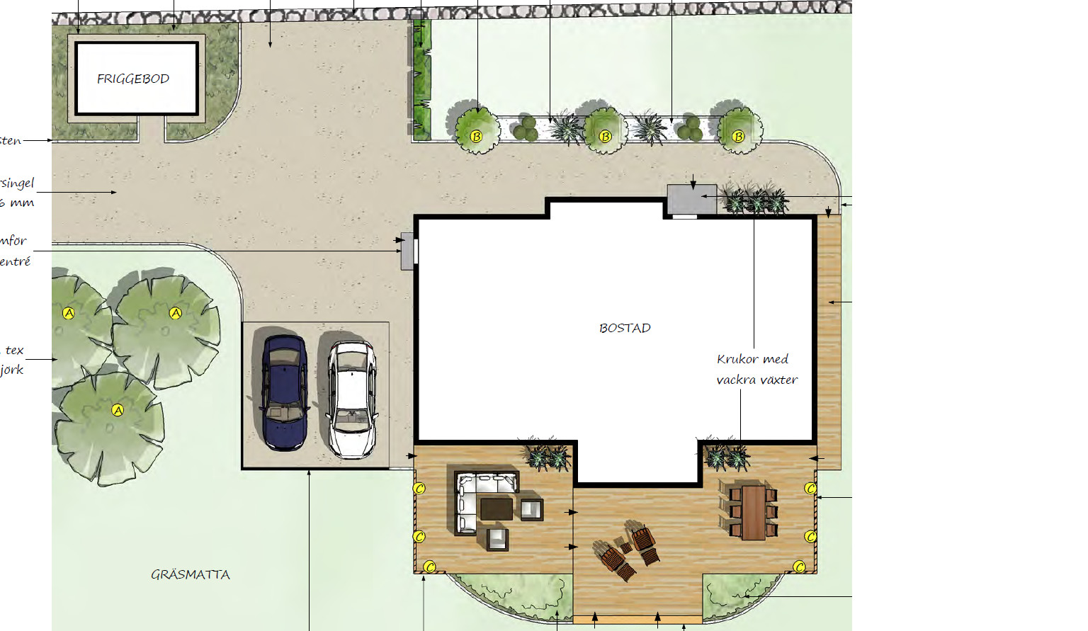

Eftersom jag är less på att allt känns "skitigt" av det här krossmaterialet, har jag bestämt mig för att lägga 8-16 överallt, men samtidigt vill jag passa på att ändra lite, och schakta ur några ställen. Slutresultatet, skall bli följande;

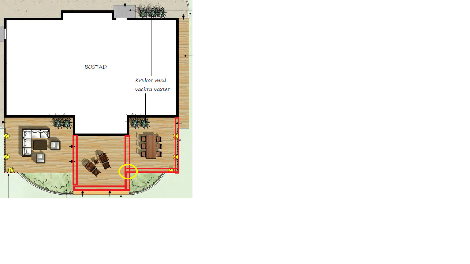

Några saker kommer jag ju göra själv, (bygga altan är pågående).. men av det rena markarbetet vill jag ha gjort följnade;
-Schakta ur vändzonen som ni ser, ca 30cm, och fylla upp med 0-90 resp 0-18
-Schakta ur någon extra meter till på framsidan av huset, som ni ser enligt planen
-Plana ut dessa schakttmassor som blir över nedanför huset (tomten är 6000kvm, så nog ska vi kunna hitta nånstans att lägga det

-Plana till befintlig väg som syns på första bilden, just nu är det gropigt och ojämnt efter kranbilen

Din skiss är fel, ena bilen är ljus på den, på andra bilden är båda mörka.
Förklaring?
Förklaring?

Varför ska du schakta ur 30 djupt där bilarna står? Huset är ju nybyggt så det borde ju vara skapliga grundmassor om det är tänkt så från början. Alltså borde det räcka om du sänker till önskad nivå, kör en padda över 6-8 ggr beroende på mtrl sen rakar du ut ditt gårdsgrus. De massor som blir borde gå att stryka ut över några hålor i vägen om det är det bärlager som syns i översta bilden.
Själva schaktningen vid parkeringen/vändplatsen, breddning framför huset och iläggning av väg tar max en dag.
Mest lämpligt vore en mindre hjulmaskin med släp om du har bärighet över tomten dit du vill ha ev rest massor. Vad de tar för timpris där du bor vet jag inte, men räkna 8 timmar med maskin och runt 800:-/timme.

Inte där bilarna står.. Om du ser bilden ska jag schakta ur andra sidan. Där det nu är gräs..Freddex skrev:Varför ska du schakta ur 30 djupt där bilarna står? Huset är ju nybyggt så det borde ju vara skapliga grundmassor om det är tänkt så från början. Alltså borde det räcka om du sänker till önskad nivå, kör en padda över 6-8 ggr beroende på mtrl sen rakar du ut ditt gårdsgrus. De massor som blir borde gå att stryka ut över några hålor i vägen om det är det bärlager som syns i översta bilden.

Sen ska jag va helt ärlig så ser man inte riktigt hur lång vägen är som skall jämnas till. Det kanske är så att just en grävmaskin inte är bäst lämpad. Har du tid, ork och möjlighet så hör med en bonde i närheten som har en vägsladd alternativt skrapa till traktorn. Kan bli onödigt dyrt om det är lång nog för att behöva ta dit en väghyvel.
Den är 25 meter inkl biluppställningsplatsen. Men vägen är rätt så jämn, det är uppstöllningsplatsen som kranbilen stått på som är mest ojämn...Freddex skrev:Ah ok. Tankevurpa från min sida. Du ska ha den lilla snärten ut mot stengärdsgården alltså?
