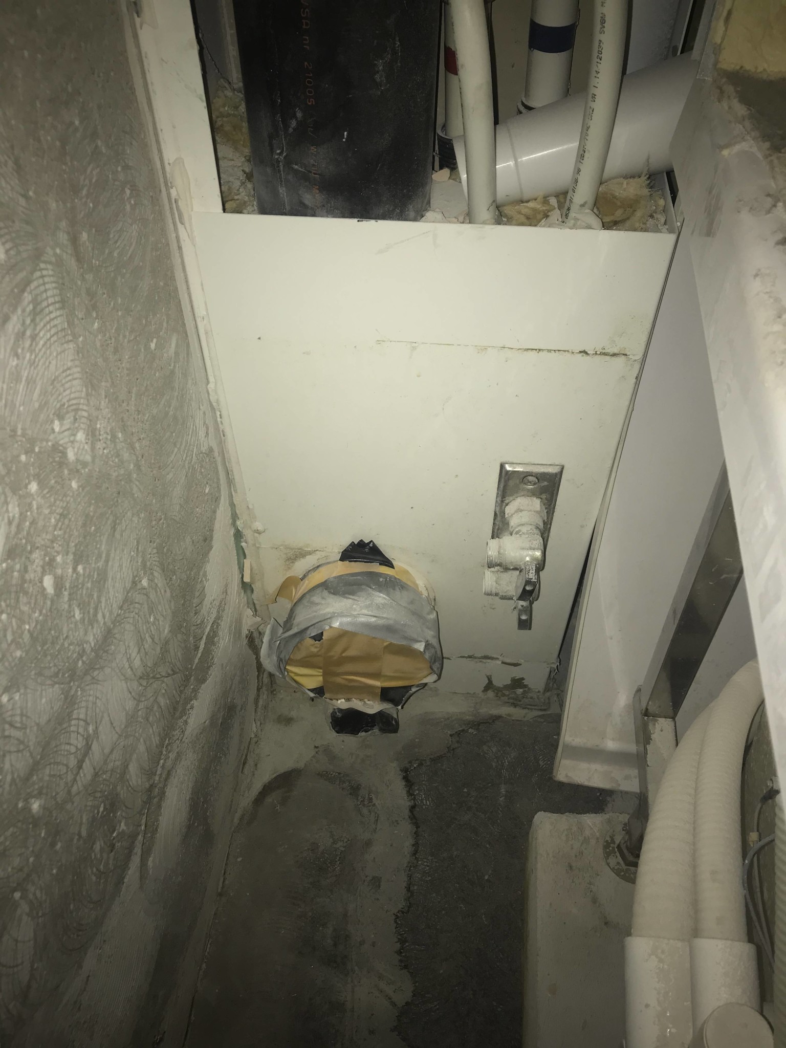

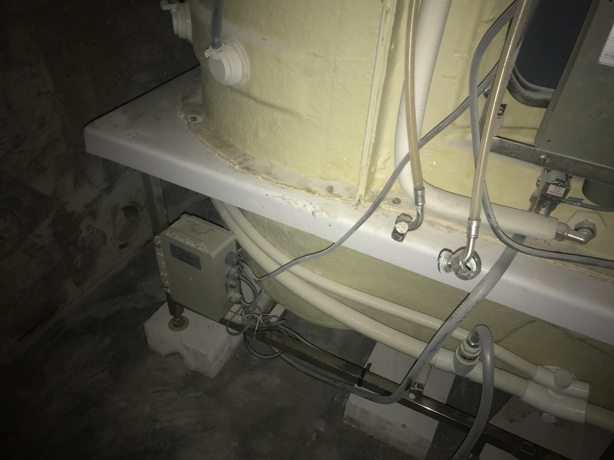

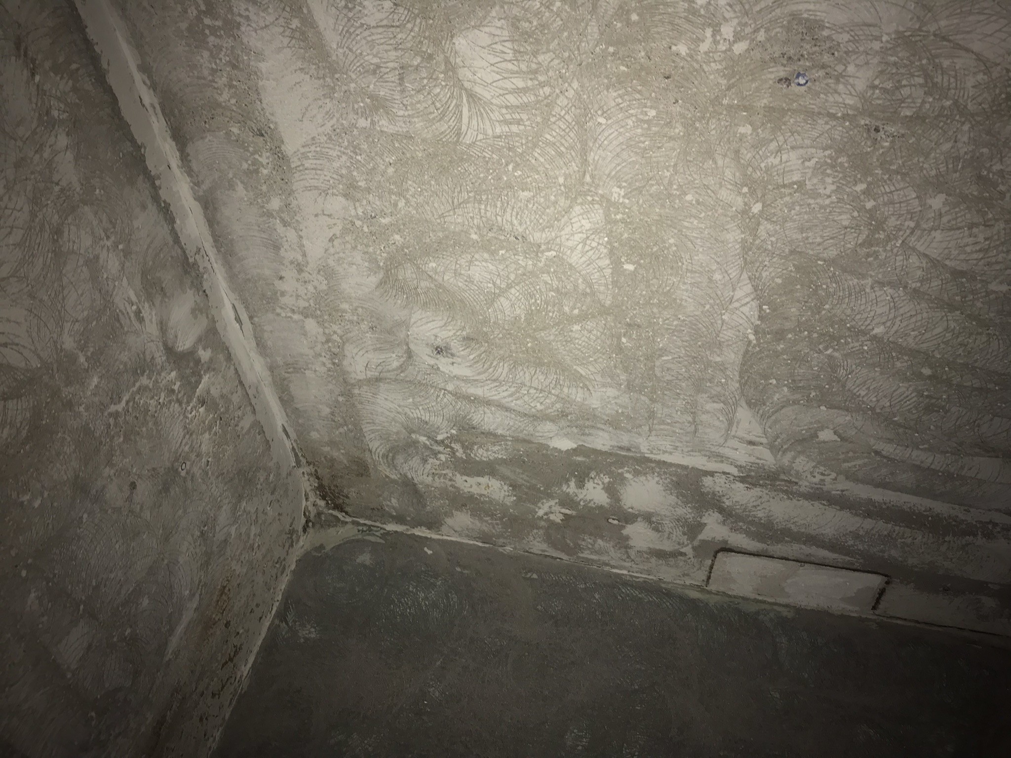

Tack för bilderna men det är svårt att förstå vad de visar, vad det är för rör, vad som är i ditt badrum etc. Kan du beskriva och/eller ladda upp några översiktsbilder?
Den första bilden visar vart vattnet från badkaret/duschkabinen gick ut, den andra själva badkaret/duschkabinen när bortmonterad från sin plats och den tredje hur badrummet ser ut nu dvs. utan någonting utan bara golv och väggar.

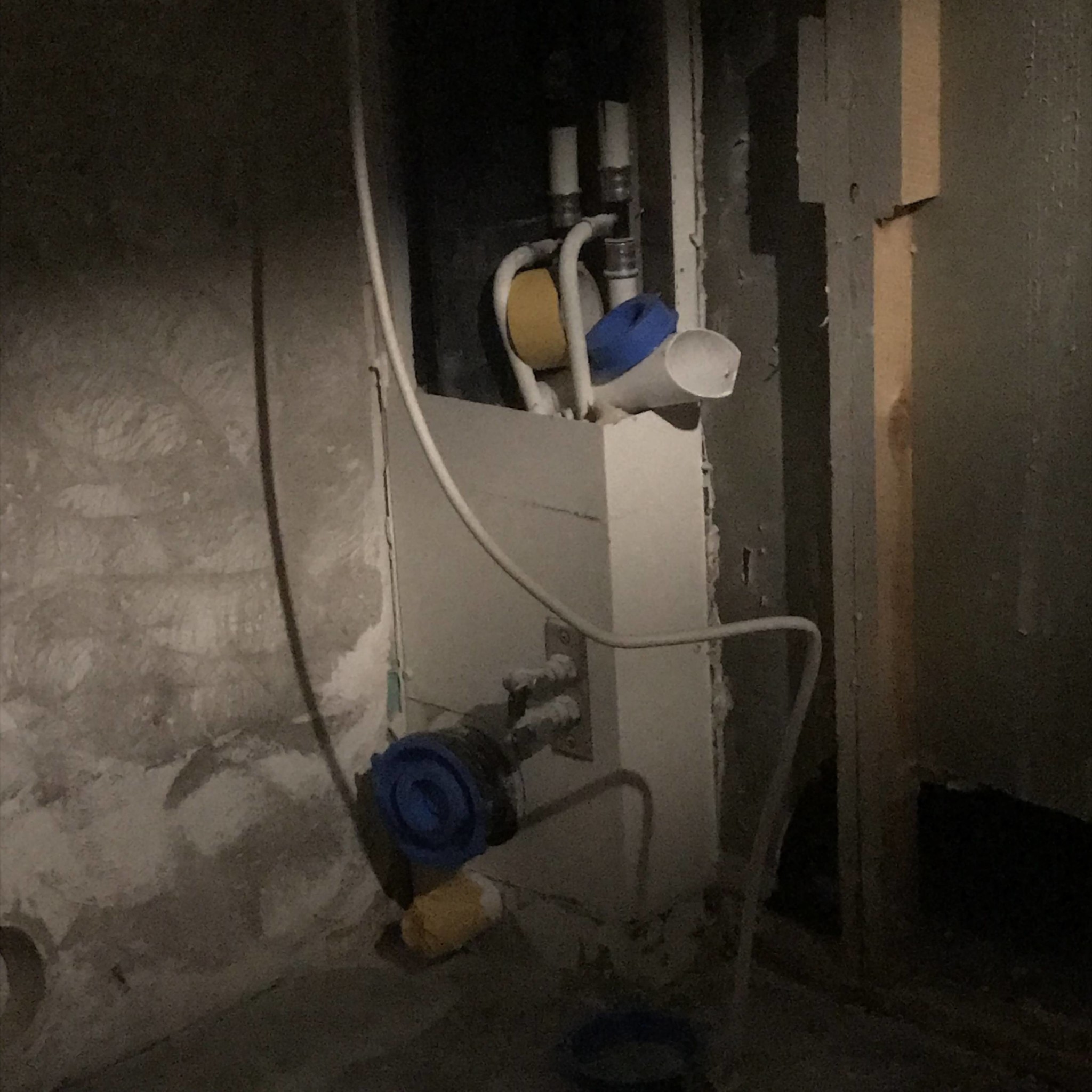

  • Mörkt utrymme med rör och installation, delvis demonterat, i en byggnad eller källare.
Den med blått lock går säkert in på huvudstammen. Dina hantverkare kommer vilja bila upp golvet och ansluta sig under hörnan och sedan förlägga ett nytt 110mm rör bort till den nya golvbrunnen.
BirgitS
Är den här nya bilden på samma sak som den första bilden i inlägg #48?
Hur mycket högre eller lägre är överkanten det blå locket än nuvarande resp. tidigare golv?
Satt toaletten nära detta ställe och hur gick avloppsröret från toaletten?
Ja här stod toaletten tidigare tror det måste varit ett rör som gick rakt in i väggen liksom det gjorde från badkaret/duschkabinen.
