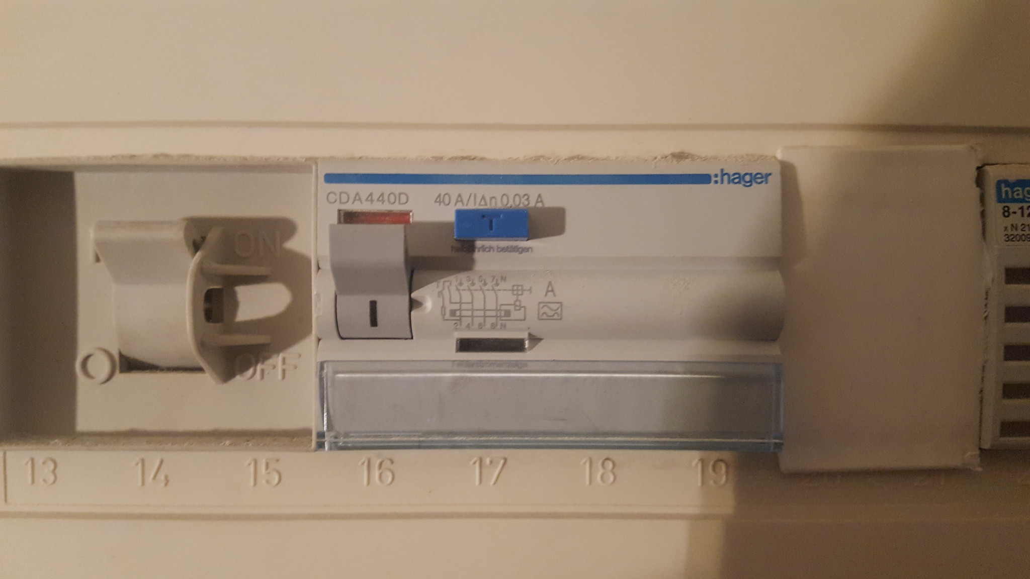

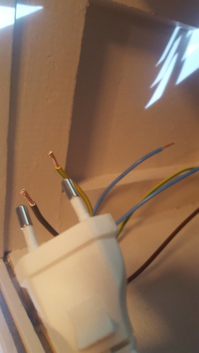

Vid upphängning av lampa i köket råkade jag kortsluta fas och jordkabel när jag slog på strömmen.
Säkringen gick och när jag tittade på kablarna var det lite bränt mellan just fas och jord.
Det som slog mig var att jordfelsbrytaren inte slog ifrån.
Är det något som är galet?
Jfb och all annan el är nyinstallerad av elektriker.
Det jag har testat sen: Testknapp på jfb slår ut all ström och potentialskillnaden är 230 V mellan F/J och F/N. Var också med när elektrikern testade samtliga uttag med en uttagsprovare.

Du har inte blandat ihop trådarna? Både säkring och jordfelsbrytare brukar lösa när man kortsluter fas mot jord. Det kanske inte är omöjligt att säkringen hinner lösa utan att jordfelsbrytaren hinner göra det men jag har aldrig sett det.Vill du göra en egen primitiv uttagsprovare kan du i en stickpropp koppla in en lampa mellan fas och jord i en stickpropp. Den skall ovillkorligen lösa jordfelsbrytaren.

Provade på ett sätt "ungefär" som du beskrev Avemo. Kopplade en vanlig lampa mellan fas och jord och JFB slog av direkt (se bild). Kanske missuppfattade jag eller så hann kanske säkringen slå av först...
Oavsett verkar ju jordfelsbrytaren fungera.
Skickar med en bild på JFB ifall det skulle ha någon betydelse.
Tack för alla svar!

Jag förstår. Det enda "beviset" jag hade att det skett mellan fas och jord var just att de kablarna var brända. De hade nästan smällt ihop.H hempularen skrev:

Oj, nu tog tråden en ny vändning. Som ovanstående säger och vad jag förstått så mäter JFB skillnaden i ström mellan fas och nolla. Det var liksom premissen för ursprungsfrågan.
I mitt fall så gick 10a-säkringen vid en kortslutning. Men som jag också skrev testade jag att koppla fas och jord genom en lampa. Då gick JFB precis som den då borde göra.
Rätt förstått.
Vårt svenska namn på skyddsrelät i fråga är egentligen inte så bra "Jordfelsbrytare".
I USA kallas den RCCB, "Recidual Current Circuit Breaker", och då skall man veta att deras vanliga (automat-)säkring kallac CB eller Circuit Breaker.
Relät mäter alltså "restström", dvs summan av strömmen ut genom fas och den motriktade (med minustecken) tillbaka in genom nolledare. Om skillnaden mellan dessa är större än tillåtet, för uttag mm, max 30 mA, så skall matningen brytas. Oftast är reläna lite känsligare än så, får att med säkerhet ha reagerat vid gränsvärdet.
Jag har inte uppgifter framför mig om vilken max tillåten tid till brytning som detta relä får ha.
På samma sätt finns det kurvor för säkringar, hur lång tid tar det tills säkringen bryter strömmen vid en viss strömstyrka. Dimensioneringsregler för bostäder mm brukar säga att säkringen under alla omständigheter måste bryta på max 0,4s vid någon form av kortslutning, på godtycklig punkt i anläggningen.
Möjligen har Du kommit i ett läge där kortslutningsströmmen löst säkringen fortare än JFBn hunnit reagera, även om det är ovanligt att lyckas med det.
