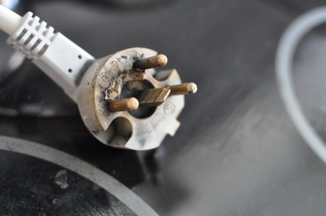

En närmare granskning av stickkontakten till spisen visade en del sotfläckar. Kan en kortslutning i kontakten ha slungat ut stickkontakten ur vägguttaget??? Till saken hör att vi är hyggligt nyinflyttade och aldrig själva städat bakom spisen och alltså inte är säkra på att kontakten var ordentligt isatt.

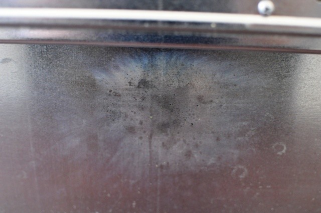

Det small till med tillhörande blixt bakifrån spisen hemma för några veckor sen och en av spissäkringarna (3x10A) gick.

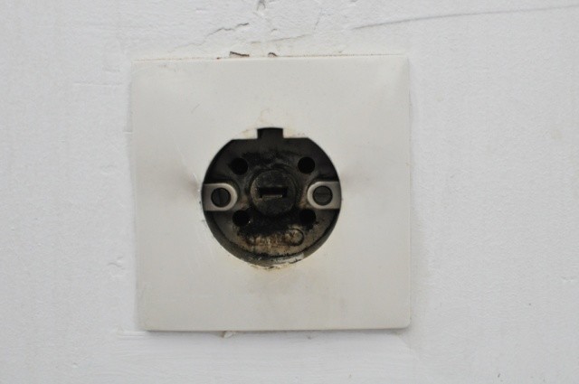

Perilexuttaget är av utanpåliggande typ och något jox hade väl runnit utefter väggen ner på och in i uttaget, där lite sot visade var ljusbågen varit. Efter isärplockning och rengöring var sotet borta och inga synliga skador fanns i plasten eller kontaktblecken. Jag satte ihop alltsammas igen och skruvade i en ny säkring.

Känns ganska skönt att höra att en illa isatt stickpropp skulle ha kunnat vara anledning nog. En närmare undersökning (nåja, jag måste ha varit jäkligt slarvig första gången) visar tydliga smältskador mellan två av stiften på stickproppen och märken efter flammor/värme/ljusbåge bakom spisen. Se bilder nedan!

Det där såg inte så grant ut.
Något jox, fukt, skurvatten, kaffesump, vad-som-helst har råkat komma in mellan stiften och gjort kortis.
Byt ut både stickproppen och uttaget, är det så där bränt kommer det fortsätta att orsaka trassel.

Ja, du har haft en tvåfasig kortslutning. Frågan är om det skett i stickproppen eller i uttaget. Det ser ju rent ut så det har troligen inte berott på flott och gegga som runnit ned bakom spisen. Uttaget behöver i vilket fall öppnas och inspekteras.
Mja, kortisen har ju varit mellan stickproppen och uttaget så något har kommit i kläm där. Behöver ju inte vara fukt eller flott utan kan vara tex en liten foliebit.
