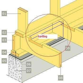

stötte på en liten tanke nöt som ni kanske kan hjälpa mig med, ska lägga golvspånskivor i utbygget, det är reglat cc 60 och byggt efter instruktioner som finns på traguiden.se
dock är frågan ska man sätta dit kortlingar mellan golvbjälkar som bilden visar? för att golvspånskivan inte ska svickta, eller går det bra utan kortlingar???
  • Illustration av golvbjälklag med markerad kortling mellan golvbjälkar.
Lägg in en 45*95 som du halft lägger in under syll och hälften ut under kommande golvspån. limma i syll och spån samt skruva i bjälklag.
ok! bara så att det blir något stöd för spånskivan då?
