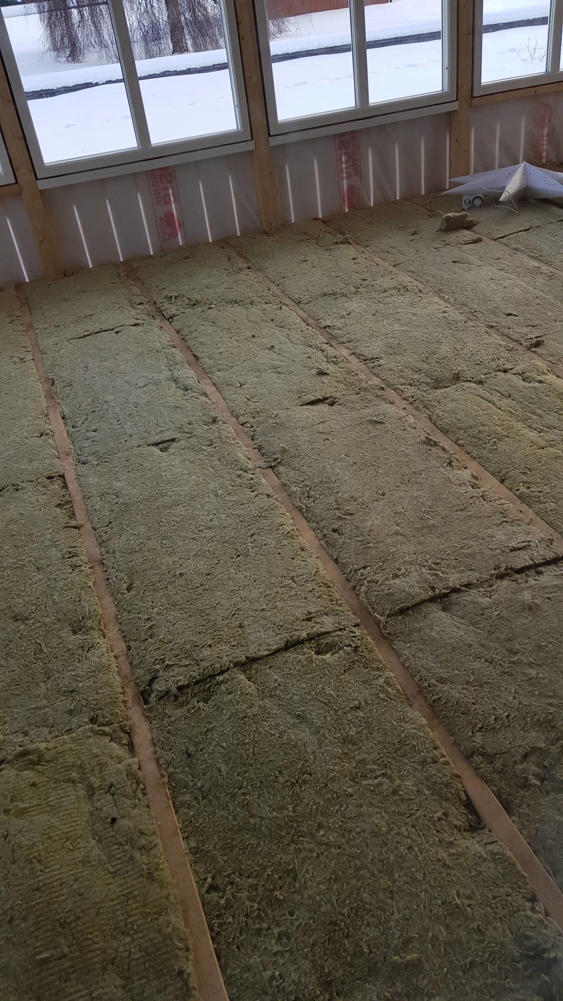

Sent om sider kom vi på att vi vill ha golvvärme i uterummet vi håller på att bygga.
Då det är uppstommat, fönster och dörrar isatta så kan vi inte lägga glespanel enligt uponors beskrivning (
) då det kommer bygga för mycket på höjden då det massiva furugolv vi ska ha är 25mm tjockt.
Kom då på att jag borde ju kunna kortla mellan golvbjälklaget som har cc 600 och sen glespanel uppe på kortlarna för att sen lägga golvplåtarna.
Vilken dimension borde jag använda till kortlingarna ? Borde väl inte behöva ha samma stora dimension som bjälklaget eller ? Sen också, vilket cc mått borde jag ha mellan korlingarna ?
Första gången jag bygger något från scratch så ha överseende med kanske dumma frågor.

Det är fullt med isolering i bjälklaget så det är bra , det går att lägga ströläckt direkt på golvreglarna med avstånd mellan dom så plåtarna får plats , sen det med att ha en diffspärr under plåtarna , vet jag inte riktigt då det inte är mot mark , men kommer säker in någon mer med synpunkter här
Du kan även lägga bjälklagsplåt direkt i bjälklaget om det är cc 600. Sen LKs 16 slang. Bygger minst.
Lite meckigt att trampa i slangen bara.
https://www.google.se/url?sa=t&sour...FjAAegQIBxAB&usg=AOvVaw1cUyfXm_u6MyZomsGUePmu
https://www.rinkabyror.se/artikel/lk-bjalklagsplat/

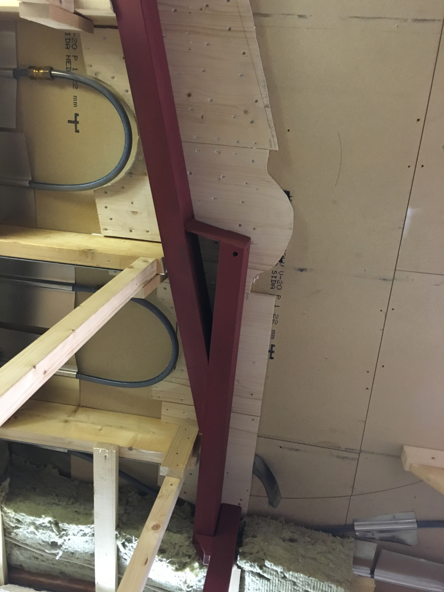

Det är den lösningen jag har idag som jag trodde var något egenpåhittat fuskbygge från föregående ägare.
Intressant att se att det faktiskt är tänkt så.
Här är en bild underifrån hos oss, när jag växlade av för en trappa till källaren för några år sedan.
Det är detta bjälklag som skall sadlas på och rätas upp, men då kanske jag rent av kan återanvända mina plåtar, bara byta slangen (25 år gammal) när jag ändå håller på..
