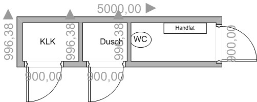

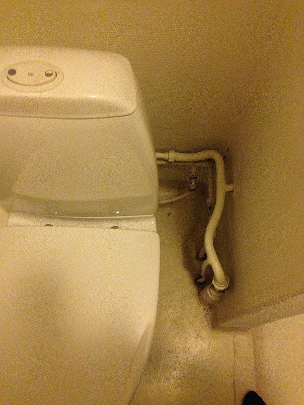

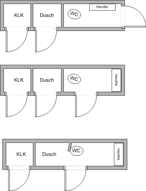

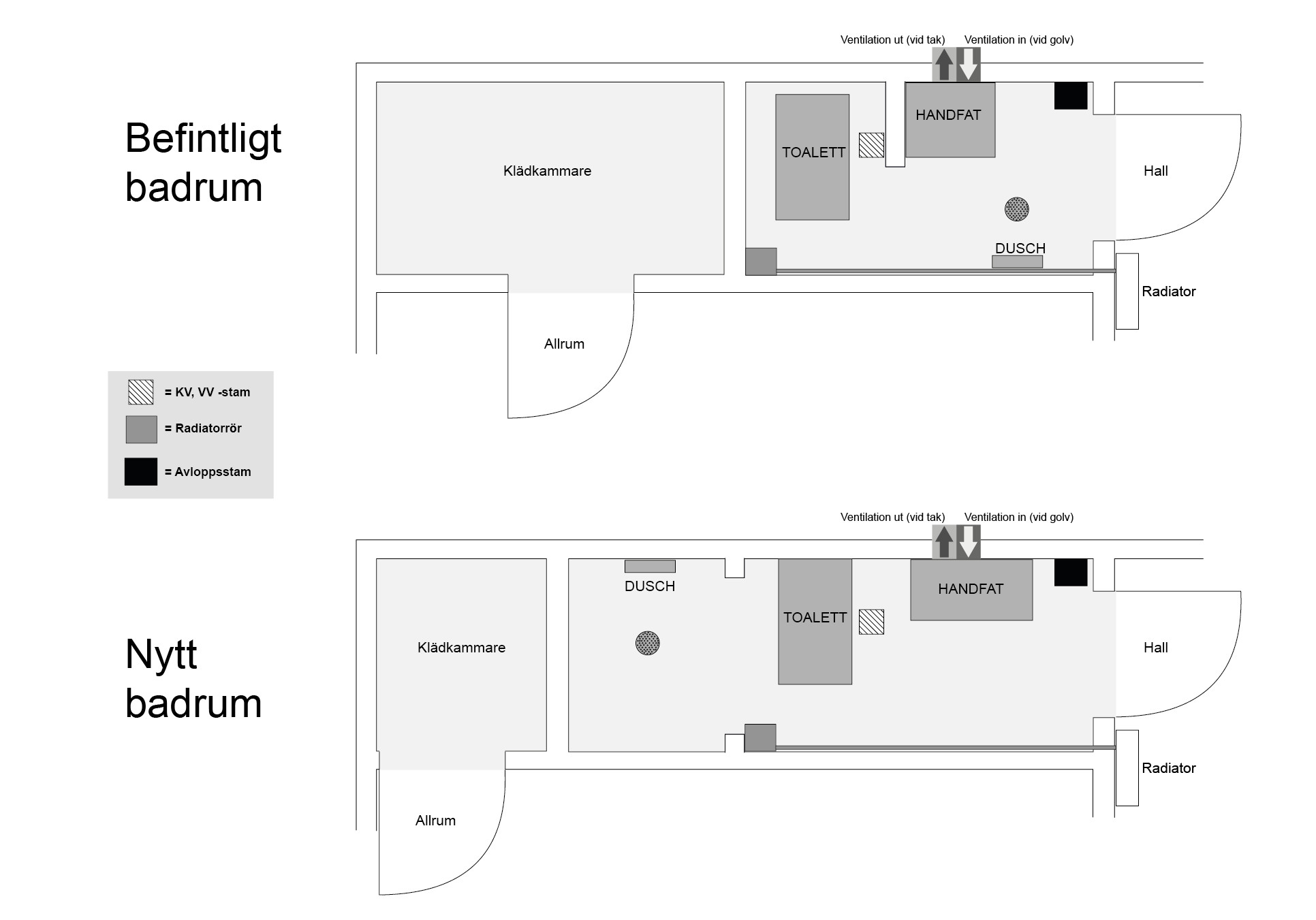

Jo alltså jag har funderat och vridit och vänt, men kommer inte på någon bra lösning. Det verkar som att man kommer att få sitta och stirra rakt in i väggen. Problemet är att vattenstammarna kommer upp mitt i golvet och dessa får absolut inte påverkas enligt föreningen. Kan bifoga bilder här hur jag har tänkt och vad som ställer till det.
Att ställa toaletten där jag hade tänkt ha handfatet tror jag kan ställa till det med ventilationen.
Skiss:
Rören som kommer ur golvet, som inte får påverkas:
Ventilation (måste vara tillgänglig)
Aj då! Med tanke på dina förutsättningar är nog längden på toalettstolen ett mindre bekymmer
För att få det bra är ju känslan att man skulle vilja bil upp golvet och dra om avlopp, lägga ner vatten ledningar osv. Men det är ju ett tämligen omfattande projekt. Speciellt om man har styrelsen emot sig.
Omtänk?
Kan du inte helt låta toaletten vara som den är och bygga en separat dusch i klädkammaren? Då kan du bygga upp golvet en 15 cm och sedan låta golvbrunnens avlopp gå in till toan. Jag tycker att det är bättre att ha det på det sättet, då blir inte toan blockerad när någon tar en dusch. En toa är dessutom billigare att renovera än ett helt badrum.
Måste dörren till toan vara kvar där den är? Om du skulle sätta handfatet där dörren är och istället sätta dörren framför toan får du mer svängrum. En dörr är ju också tunnare än en vägg. Frostade glasdörrar släpper också igenom ljus.
Ett alternativ är också att sätta en vägg där WC-avloppet går ut och sätta en vägghängd WC där. Då blir det enkelt att dra avlopp både toa och dusch.

Ja, att dra om avlopp går nog bra, men det där med vattenledningarna som kommer upp mitt i rummet från lägenheten under. De blockerar ju så att man inte kommer åt toan bra om man skulle ha den där den är, men vänd snett mot dörren så att säga. Man slår i foten.johel572 skrev:Aj då! Med tanke på dina förutsättningar är nog längden på toalettstolen ett mindre bekymmer
Styrelsen vill nog väl, men de är ju så försiktiga med att bevara det gamla.
pelpet skrev:Omtänk?
pelpet skrev:Ett alternativ är också att sätta en vägg där WC-avloppet går ut och sätta en vägghängd WC där. Då blir det enkelt att dra avlopp både toa och dusch.
Ventilationen är en lurig fråga. Är det utgående ventilation där nere vid golvet? Sätter du duschen i ett separat rum så måste det nog till någon smart lösning för detta.
Absolut, skulle man flytta dörren skulle ju mycket vara löst. Men det är en 1:a och det känns inte helt hundra att ha toalettdörren rakt in i rummet. Men ja, en helt hundra lösning går väl knappast att få inom rimliga ekonomiska ramar.
Jag har haft funderingar på det där med separat duschutrymme. Men som du skriver, jag undrar hur det blir med ventilationen, och lite med plats över huvud taget. Det är självdragsventilation. In vid golvet och ut uppe vid taket.
Det var ju bra att det var tillluften.
Jag tror att det helt är lösbart, men kan vara värt att ta med en ventilationstekniker. Ventilation i flerfamiljshus är inte trivialt. I normalfallet med självdrag har man ju tillluft genom fönster i lägenheten och sedan frånluft i badrum och genom köksfläkt. Luften går in i badrummet under dörren.
Om du skulle ha en glipa under dörren till duschrummet, och sätta en badrumfläkt där som blåser luften in i frånluftssystemet via ett dragavbrott, så borde du få en lösning som är bättre än idag. Idag så blir ju ditt badrum fyllt med fuktig duschluft när du duschar, och så sugs det ut med självdrag. Med en fläkt i duschrummet skapas en luftström in under dörren till duschen, och sedan direkt mot frånluften i badrummet. Visserligen sprids en hel del fuktig luft ut i toan när du duschar i rummet bredvid, men det lär vara mindre än idag.
Ett annat alternativ kan vara att sätta någon form av Y-koppling på frånluftskanalen så att den servar både duschrummet och toan. Fast det kanske blir dåligt drag i duschrummet då?
Ärligt talat tror jag mest på denna lösning, då slipper du flytta toadörren och får snyggast badrum.
