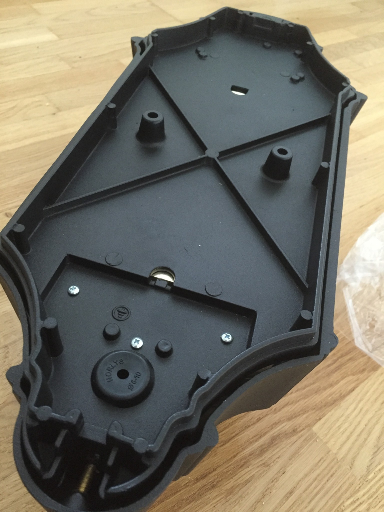

Jag är lite osäker hur jag ska tolka det du skrev om innanför kapslingen. Jag bifogar en bild på lampans baksida där skarven hamnar och som det syns är det gott om plats för några wago. När lampan monterats är ju skarven dold (mellan lampa och panel) och inte åtkomlig. Är det detta du menar med kapsling? Att jag blir osäker är för att jag tolkar kapsling som efter gummigenomföringen.

Nu blev jag också osäker på vad vi ser på bild - är det fram eller baksida av lampans bakstycke? Det låter som baksidan - den sida som ligger an mot väggen. Där ska du helst inte skarva några ledare.
När det handlar om enkelisolerade ledare så ska de dels inte vara berörbara, varken direkt eller indirekt via en metallkapsling, eller ligga an direkt mot byggnadsdelar. Utan sådana ledare ska hållas i en kapsling avsedd för ändamålet (och en utmärkt sådan "kapsling" är ju en kabel med dess mantel). Om kapslingen är i metall ska den skyddsjordas. Utrymmet mellan detta bakstycke och lampan kan ses som en kapsling, så om lampan är i metall måste den skyddsjordas. Men utrymmet mot väggen bakom bakstycket är det inte, där behöver du dubbelisolera skarven, t.ex skarvhylsor med isolerslang/krympslang över.

Bilden är mycket riktigt baksidan, den som ligger an mot väggen. Jag behöver skarva ungefär i krysset på bakstycket för att nå genomföringen i nederkant på bilden.

Clas skarvhylsor med krympslang över blir bra. Förskruvningsskarven tror jag inte får plats då den har en diameter på runt 25 mm.
Om du borrar en ny genomföring högre upp i bakstycket då?andersgd skrev:
Funkar det, får du plats med skarvar och ledare mellan bakstycke och lampans stomme då?
Drabbas bakstycket av någon besvärande vekhet då?
Jag skulle själv helst se att alla skarvar hamnar inne i lampan.
Lampan är stadig så det klarar den. Däremot blir det nog lite synligt och rätt så trångt. Det finns bara plats mellan reflektor och bakstycket.Mikael_L skrev:

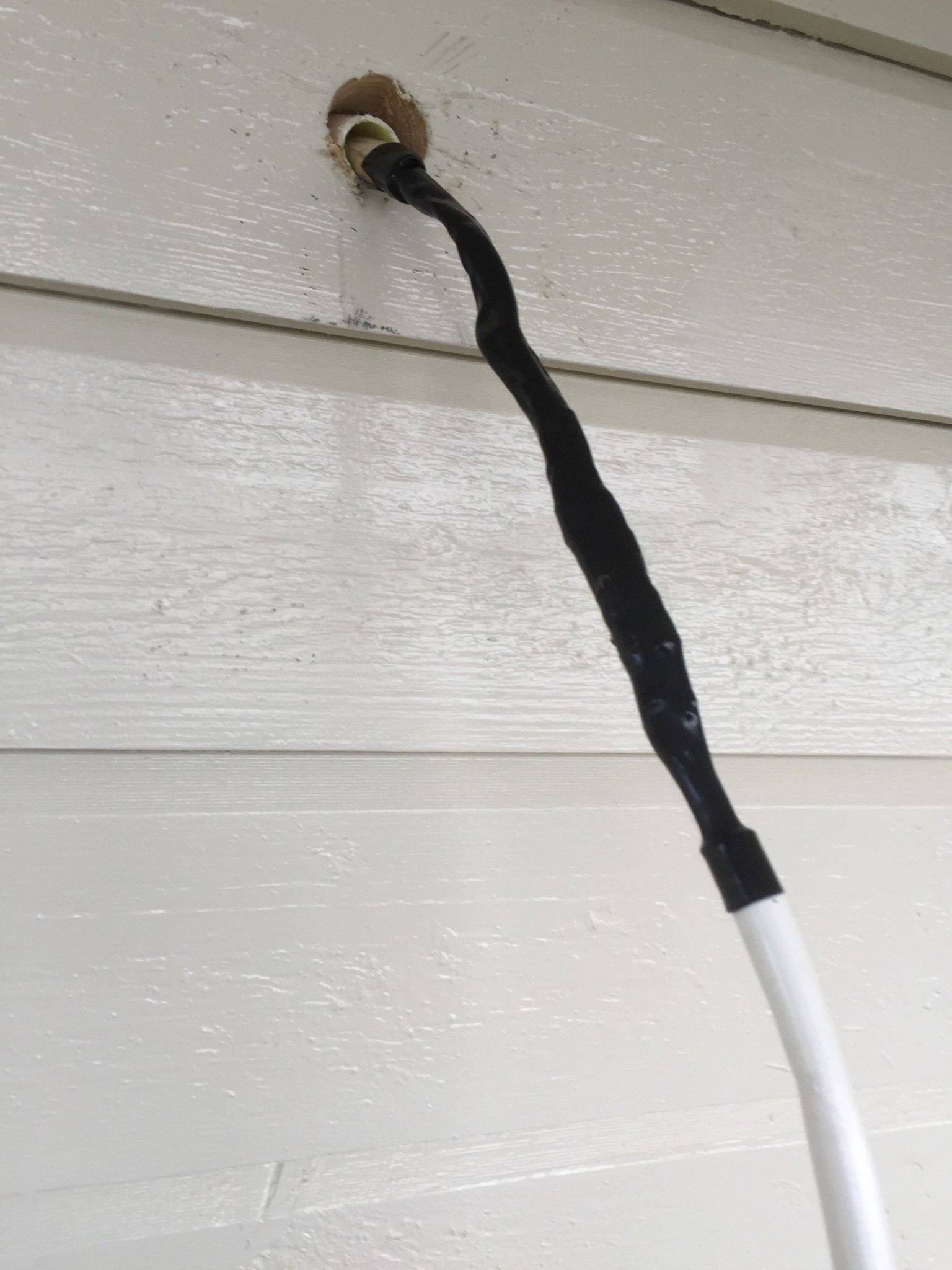

Hösten är här med mörkeret... idag har jag gjort klart.

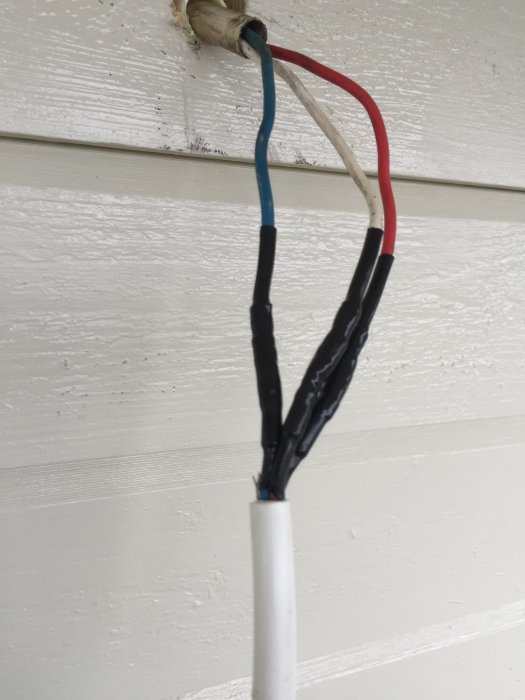

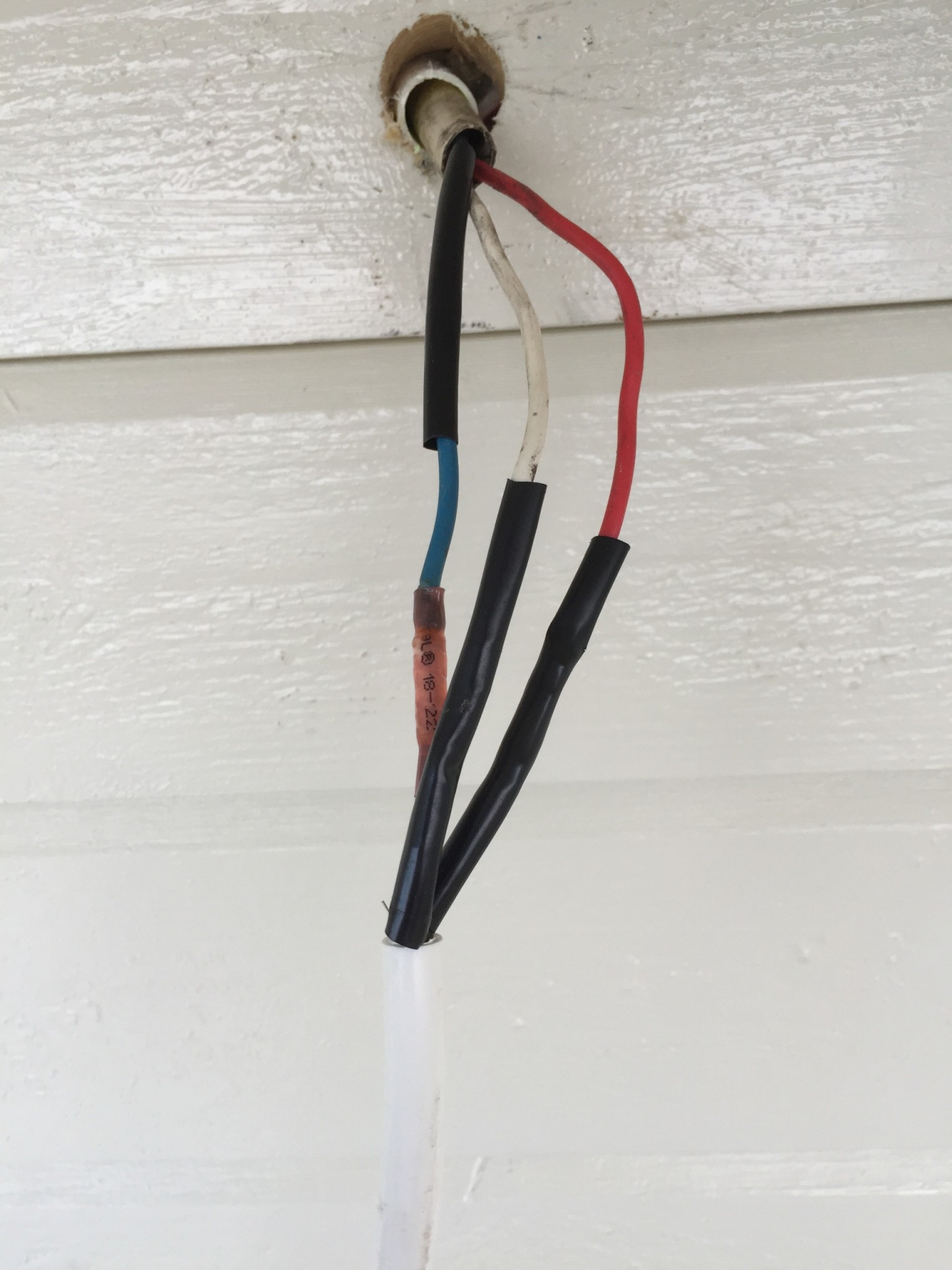

Jag valde att trä på en extra krympslang över skarven och längs med ledarna.
Inga brända fingrar
En bit krympslang ovanpå allt

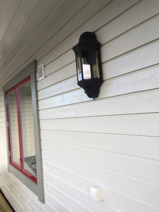

Lampa på plats

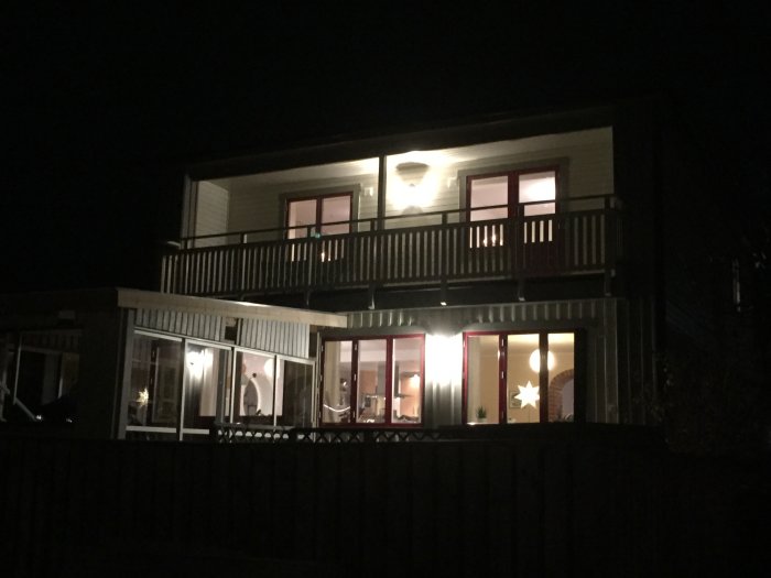

Kvällsbild på håll. Det är lampan på balkongen som är ny.
Vad blir panelens dom över skarven?
Inga brända fingrar
Lampa på plats
Tja, vad ska man säga ...
Det är knappast en typgodkänd kabel du tillverkat. :x
Men det känns inte så farligt heller. Själv skulle jag avslutat med att trä på lite vit PVC-slang eller i ev brist på sådan lite kabelavskal från någon EKK-kabel.
Men jag tror man kan sova gott om nätterna med det där också.
Fast frågan är om jag inte helt enkelt bytt ut den för korta kabeln ifråga. Det kan väl inte varit så krångligt?
edit:
Nu läste jag första inlägget och att kabeln satt fast. Och så kan det varit. I viss mån beror det på hur mycket man vågar ta i.
Och sidoproblemet att ifall man tar i obegränsat och ändå inte lyckas så har man sen en skadad kabel och har helt bränt sina broar.
