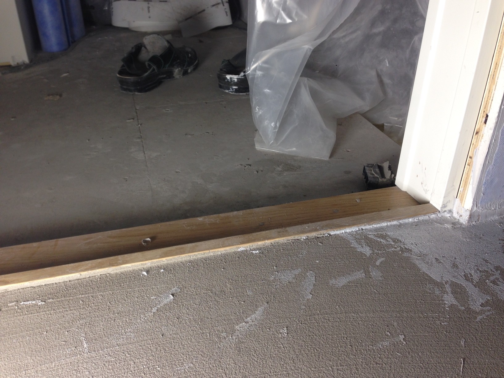

Av någon anledning spacklade de hela golvytan igen, vilket gett en väldigt låg kant mot tröskeln (ca 6mm, se bild). Med fix & kakel betyder det att nivån hamnar över den smala listen på tröskeln och den kommer alltså behöva höjas. Är det 15mm över kaklet som gäller och hur stor höjdskillnad mot det andra rummet tycker ni är acceptabelt? Man vill ju inte snubbla varje gång man ska in på toa...

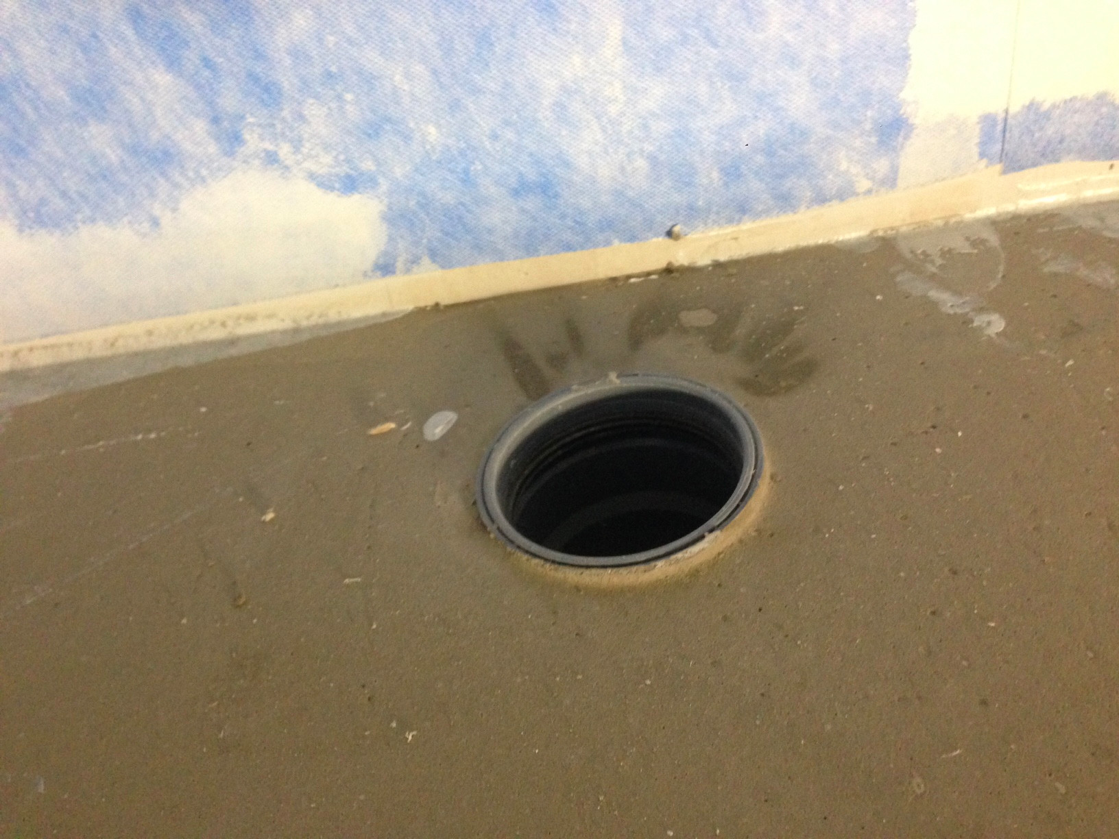

Fundering nr 2 som det extra spackellagret medfört är avloppet till handfatet som nu bara sticker upp ett par millimeter (se bild). Ok? Tänker på manchett/försegling osv.

Oj, 20 mm låter mycket. Hittar inga sådana riktlinjer varken hos BKR eller GVK? Minst 20 mm höjdskillnad mellan brunn och tätskiktet vid tröskel har jag läst om däremot. Men du kanske menade vad du tycker själv. Ska tilläggas att det är en skjutdörr som ska in, om nu det spelar någon roll.L Liteavvarje skrev:
Handikappanpassat lär det knappast bli hur som helst. Kommer bli ca 60 mm höjdskillnad från golvet i hallen till högsta punkten på tröskeln...
Avloppet, bra!
Behöver inte vara en sådan hög tröskel. Reglerna säger att om flytspacklet vid dörren är 20 mm högre än vid flänskanten på brunnen så kan man köra tröskellöst, typ handikappsanpassat.
Hade fyllt ut med en ekbit på den tunna delen av din tröskel så den ligger typ 5 mm över färdigt golv.
Avloppsröret kan du bara sätta i en rörbit till för som det är nu kan man inte sätta någon manschett där.....

Läste det iof i GVKs Säkra Våtrum så det kanske gäller vid plastmatta.
4.8.2
Rekommendationer
X Tröskel eller motsvarande ska monteras i liv med våtrumsvägg för att möjliggöra
homogent (foglöst) uppvik av tätskikt.

Japp, vi kommer höja tröskeln så vi får typ 10mm över ytskiktet.
Det där med att tröskeln ska liva med väggen är ju också intressant. Som det är nu så blir ju uppviket mot tröskeln ca 3 cm längre in, så det blir oskyddade skivor till höger och vänster. Bättre att sala ut tröskeln så man kan få ett kontinuerligt uppvik vägg->tröskel antar jag?
