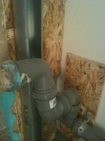

Har en hantverkare som dragit rör som på bilden. Tanken är att vid regeln ska det komma på en vägg, dvs sista biten ska sticka ut genom väggen i badrummet för att användas som avloppsrör för tvättmaskin.
Är den där kröken på röret ok? Hittar inget gällande regler hur röret ska se ut ...

Väldigt många böjar! Hade han ingen vanlig rörsnutt med sig?! Rakt upp och en 90º böj hade varit bättre! Samt att på något sätt sätta fast röret. Typ en regelsnutt på väggen och ett patentband över som "svep"
Så skulle jag gjort!
Känns lite överarbetat som noteras i tidigare inlägg, men visst fungerar det. Du behöver ett vattenlås på den sidan där du sedan ansluter tvättmaskinens avlopp, men det fixar du med ett sådant som är avsett för tvättmaskin och fästs på väggen.
