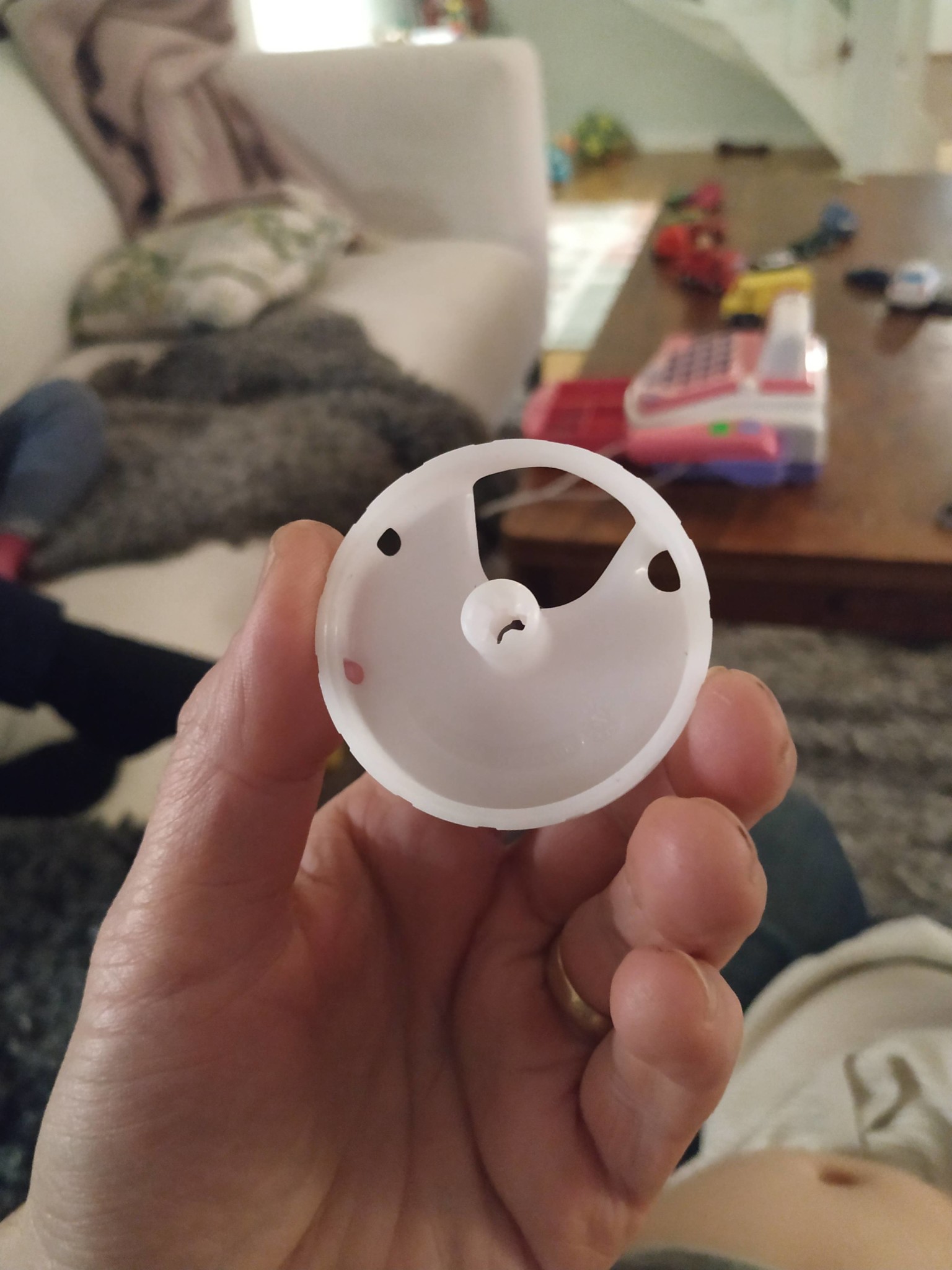

Nu har vi haft maskinen i ett halvår och tror ni inte att den slutar spola rent i överslafarna, precis som förra maskinen! Ser att de två övre spolarmarna inte har roterat. Nere blir det rent. På en två år gammal "kvalitetsmaskin" från Asko. Trött blir man.
Aja. Jag googlade lite, såg att spolarmsväxlare ofta krånglar och lade den sedan på "mage" och började meka. Allt såg fint ut. Jag lyckades med blodiga knogar få ut spolarmsväxlaren genom den lilla bakluckan.
Nu har jag kört maskinen två gånger utan den roterande skivan som ska sitta i spolarmsväxlaren, så nu sprutar det ur alla armar konstant. Maskinen låter lite mer som en rallybil nu än förut, men inte så farligt. Och rent blir det! Vi är inte vana att se så rena glas.. fantastiskt!
Nu till frågan. Jag är ändå lite orolig.. kommer något hända? Kommer motorn brinna? Ge upp? Kommer vatten börja läcka?

Gissar på att man kanske övervarvar pumpmotorn, förkortar livslängden på den.
Och tappar spoltryck och sänker tvätteffekten. Kanske märks mest med riktigt ingrodd smuts...
Det är iaf vad som händer med bensinpumpen i en personbil när man byter till spridare/injektorer med högre flöde än vad pumpen är designad för.

Växlarens uppgift egentligen är att spara energi genom att mindre mängd vatten tas in i maskinen. risken blir då att vattnet som finns inte räcker till båda spolarmarna med försämrat diskresultat.
man kan även tro att det blir för lite vatten (luft) igenom elementet och det då skulle överhettas eller nått.
kretskorten görs åxå i kina och byts rätt ofta men i ditt fall tror jag mer på växlarenlagomroligkille skrev:

Av någon anledning kom det större partiklar förbi filtersystemet som gjorde att skivan kilade fast. Du skulle kunna montera tillbaka skivan igen, för att slippa fylla på vatten inför varje program.

Växlaren byter position cirka varannan minut så du kanske var för snabb. Enklast för att se om växlaren fungerar är att ställa spolarmarna rakt och sedan låta maskinen gå en stund så ser man om positionen på armarna ändrats.lagomroligkille skrev:
