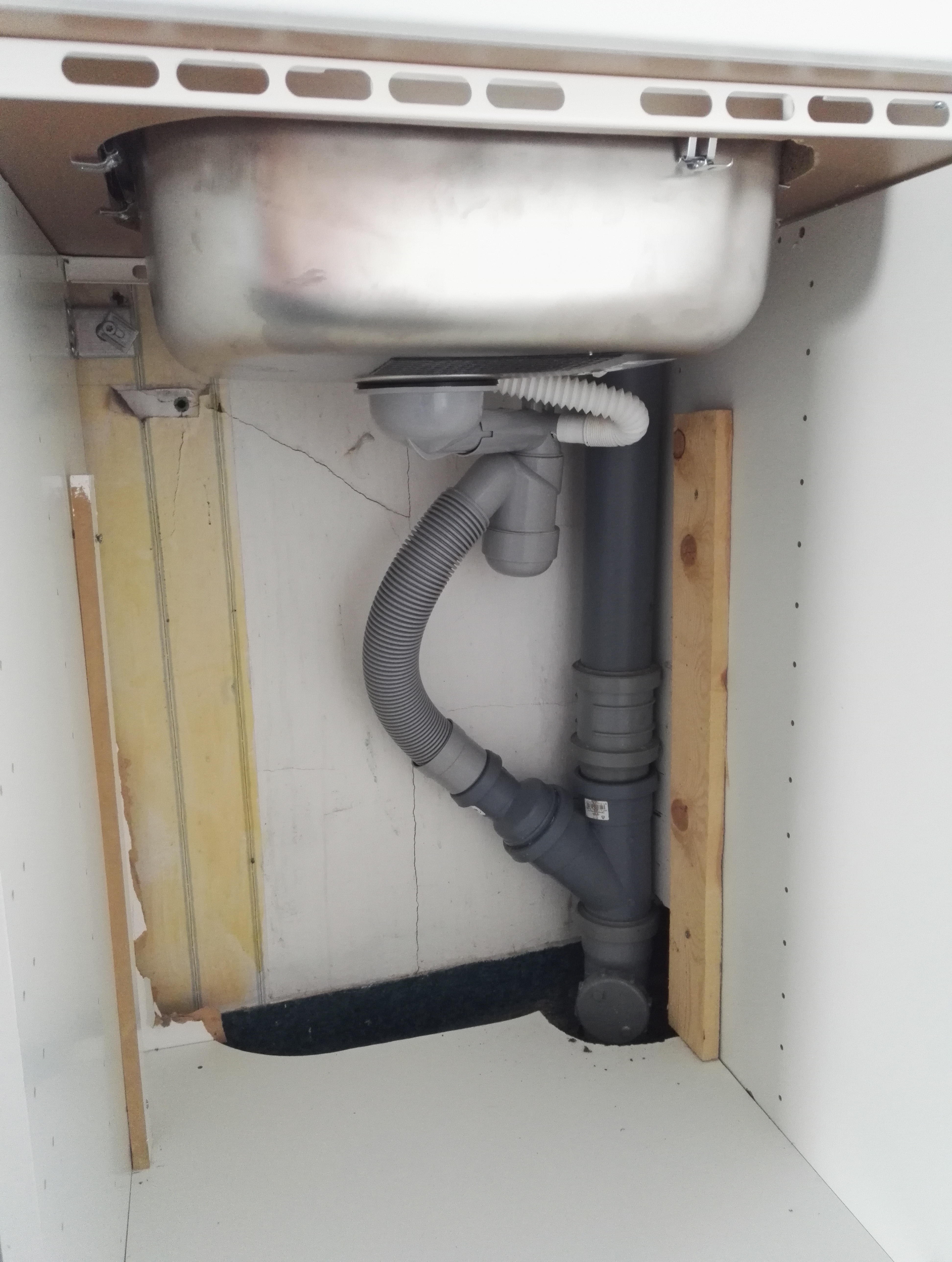

Jag har köpt ett 70tals hus med källare. Huset är varudeklarerat genom svensk fastighetsförmedling och besiktigat av Anticimex. Jag har inte anlitat en egen besiktningsman.
I tvättstugan i källaren har Anticimex noterat att det är ett gammalt ytskikt. Det är plastmatta på betonggolv. Men inga höjda fukthalter och inget annat att anmärka på.

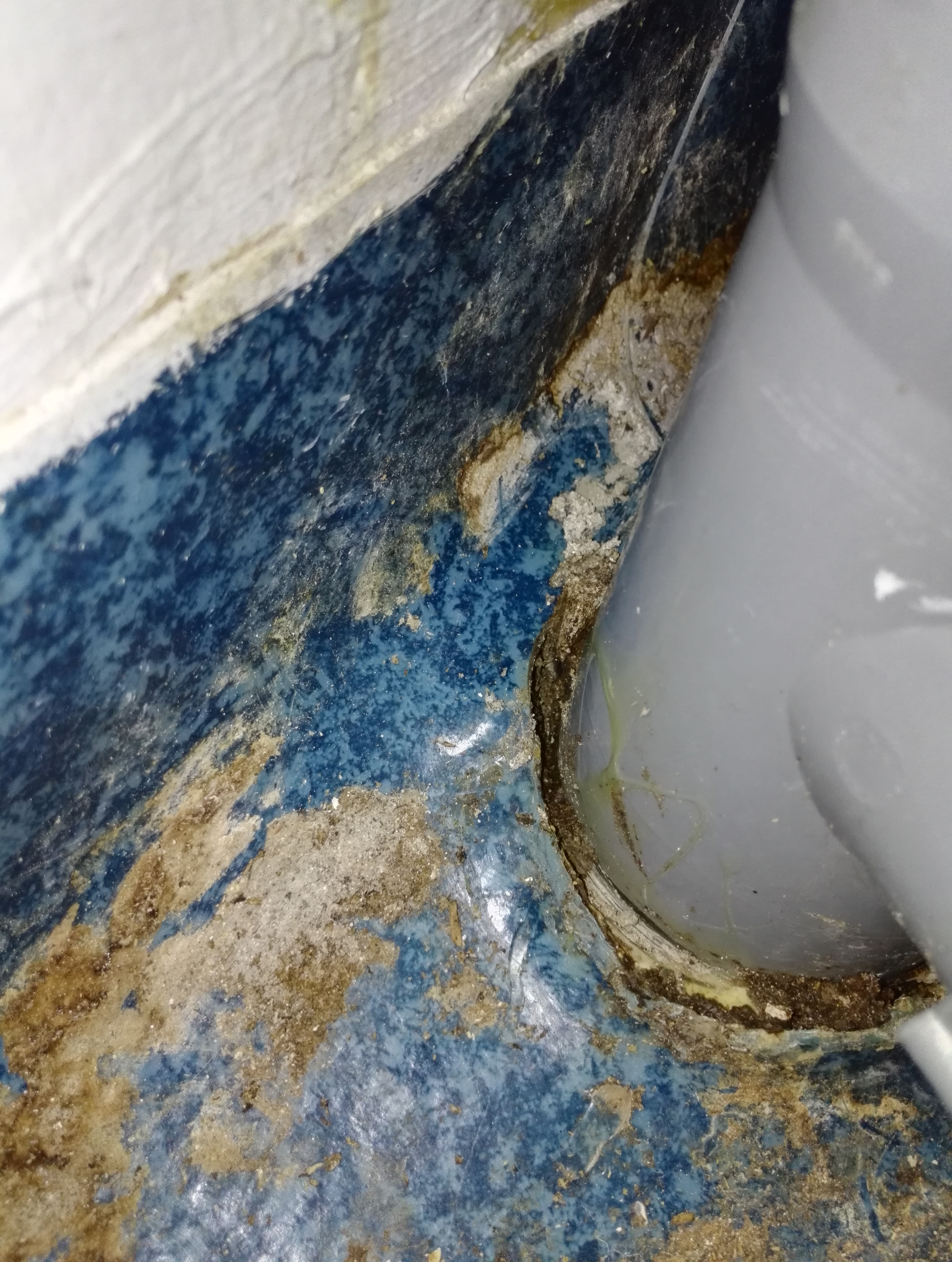

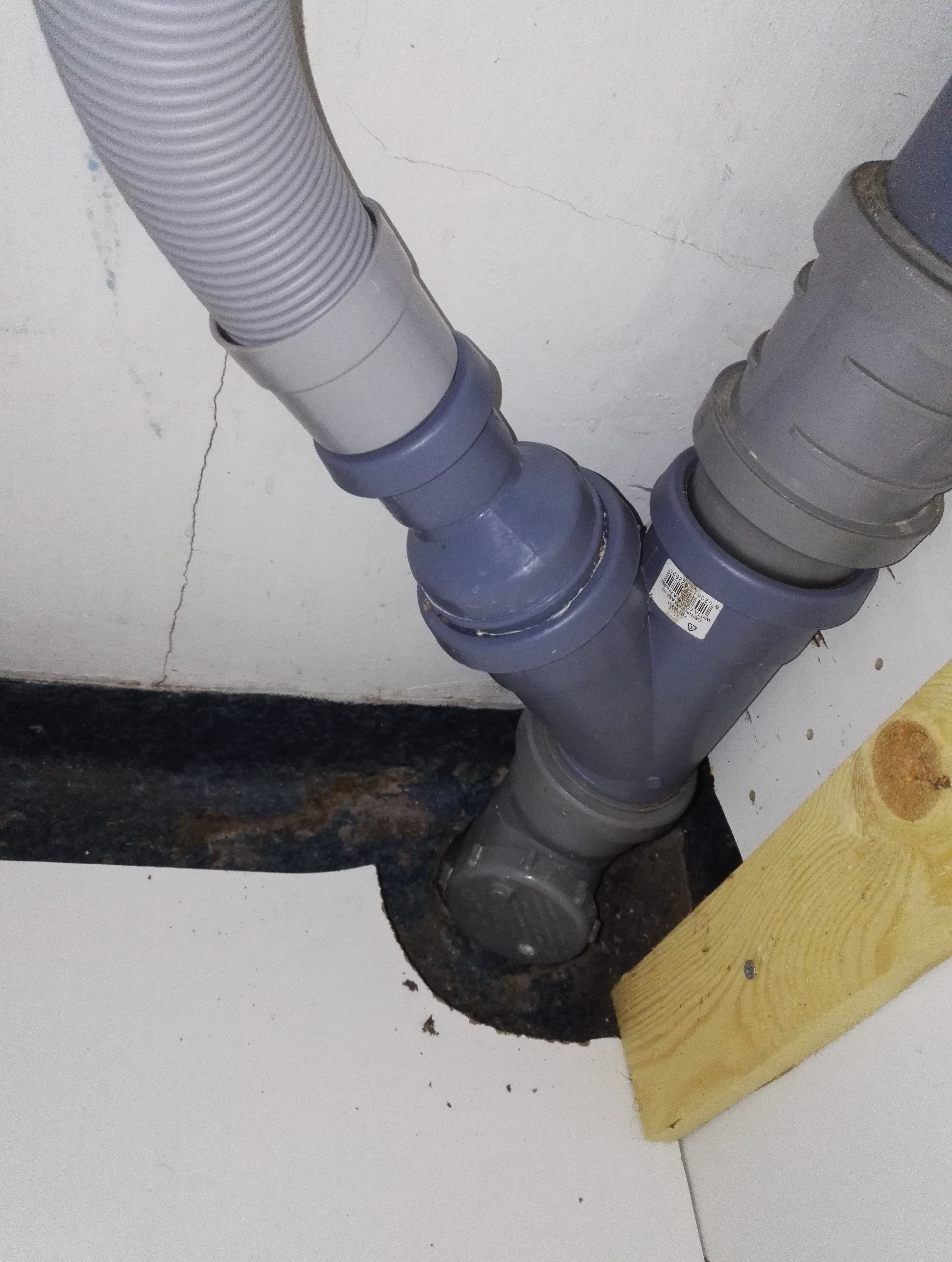

Jag har nu skruvat bort en täckskiva bakom en bänk och ser att det läcker från ett avloppsrör från övervåningen. Och det verkar vara blött under plastmattan runt röret då det inte är tätt runt avloppsröret. Jag har inte gjort något mer än att konstatera detta.
I garaget har grundmuren spruckit och flyttats en bit. Troligen tjälskada. Detta var inte synligt på visningen då det var en massa bröte i vägen. Anticimex har heller ingen anteckning angående detta.
När vi flyttade in så skruvade vi upp termostaterna i huset. När vi gjorde detta började tre av dem att läcka. Jag har lyckats få dem täta genom att stänga av elementen helt och hållet men de måste åtgärdas.
Vad säger ni angående dessa brister?
Är det något som borde vara Anticimex eller säljarnens ansvar? Eller borde jag skruvat bort paneler och flytta bröte på visningen?

Läs avtalet. Ofta så ingår inte VVS i besiktningen och därmed inte heller i försäkringen. Men säljarna kan vara ansvariga ändå.
Men hur fungerar den försäkringen? Vissa sådana varianter har i sitt system att man får acceptera en friskrivning från säljarna. Mot att försäkringen istället skall ta ansvar, fast då bara för de delar som ingår i avtalet (oftast inte VVS).
Jag vet inte om ett ev. undantag från VVS också innebär att skadan från avloppsröret du skriver om hamnar utanför varudeklarerat försäkringen, I så fall skulle det kunna vara ett dolt fel som ligger på säljarna, såvida det inte finns en friskrivning. Men det är felr kriterier som måste uppfyllas för dolt fel, saker som älder och allmänt skick på huset.

I detaljerna på varudeklarationen står det att säljaren/anticimex inte kan lastas för det som står i protokollet. Men inga av dessa saker är nämnda i protokollet.
Så det borde betyda att antingen har besiktningsmannen missat dessa, och således kanske vara ansvarig för dessa. Eller så är frågan om de är att klassa som ett dolt fel.
När det gäller avloppsläckaget så står det att VVS egentligen inte täcks i besiktningen, utan det görs bara en enkel okulär besiktning. Så då borde det vara en fråga om det är mitt eller säljarens ansvar.

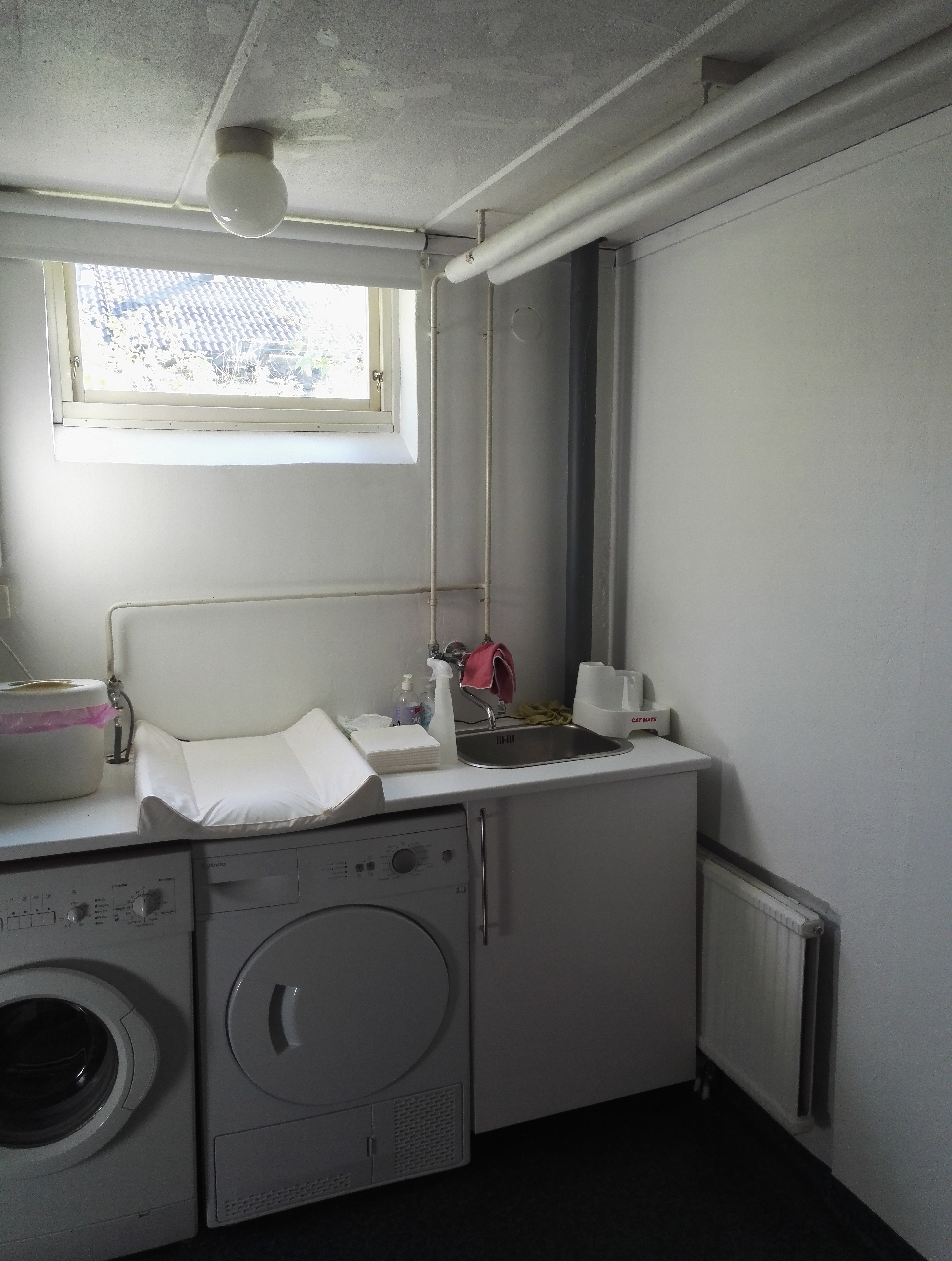

Avloppsröret i fråga kommer från den nyrenoverade övervåningen och går rakt genom tvättstugan i källaren. Det gråa röret i hörnet på bilden. Eftersom övervåningen är nygjord borde jag kunna förvänta mig att avloppet från denna är gjort på ett bra sätt kan jag tycka, och att det är inom livslängden. Skarven som läckte sitter dolt bakom ett skåp där jag var tvungen att plocka bort en lucka för att se skarven. Det är den skarv som sitter över anslutningen till handfatet. Frågan är då om jag borde inspekterat detta innan?
Värt att nämna är att även skåpen i tvättrummet där avloppsröret sitter även de är nyinstallerade. Men plastmattan i tvättstugan är gammal. Den verkar de bara ha skutit upp och dragit avloppet igenom, utan att täta efter sig.
Jag har justerat skarven genom att bara skjuta ner den och vrida på den, och nu verkar den inte läcka mer för tillfället. Men det är ju ändå blött under mattan.

Tänkte skruva bort skåpet och skära bort mattan i hörnet för att kika och torka upp. Om det är en liten skada kan väl en mattläggare laga mattan i hörnet under skåpet. Är det dumt?
