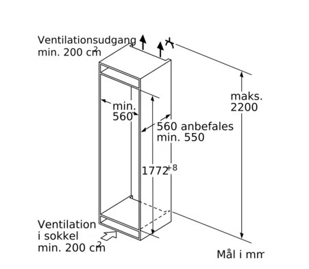

Det låter alltså som du får problem med ditt skåp hur du än gör. Skåpet till kyl/frys ska ha en luftspalt under. Så förutom att det skulle se konstigt ut så fungerar det inte att sätta stommen direkt på golvet.

Kylen vi köpt måste ha en 180cm lucka (ska sätta ihop 100 och 80 luckan enligt IKEA). Hur menade du med att man kan ta 10 eller 20 cm på "mellandelen"?

Ja det gjorde jag också först, men jag ringde precis Siemens och de hade tydligen satt in fel bild i instruktionen, så dörren måste vara 180cm...Nötegårdsgubben skrev:

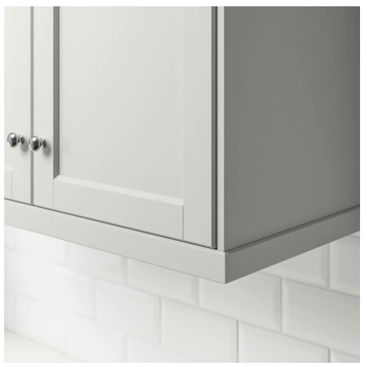

Det var inte en dålig idé! om man tittar på platsbyggda kök har de ju ofta en list under bänkskivan.J JerreEssberg skrev:

Det bästa förslaget är kanske att ta bort de översta luckorna helt. Då kan snickare anpassa stommarna och sen får du fundera på vad du kan göra med utrymmet som blir kvar. Kanske 2 lägre skåp med luckor?
Jag tror också att palla upp bänkskivan är ett enklare och bättre alternativ.
Dvs bygg på ovanpå bänkskåpen istället innan ni lägger skivan. JerreEssbergs förslag med ikeas dekorlist ärinte alls dumt, Det går ju också att använda bitar av ikeas täcksidor i rätt färg om det inte är fullt så mycket man vill höja.
Då slipper du alla problem med luckor som inte linjerar eller luckor som måste specialanpassas.
