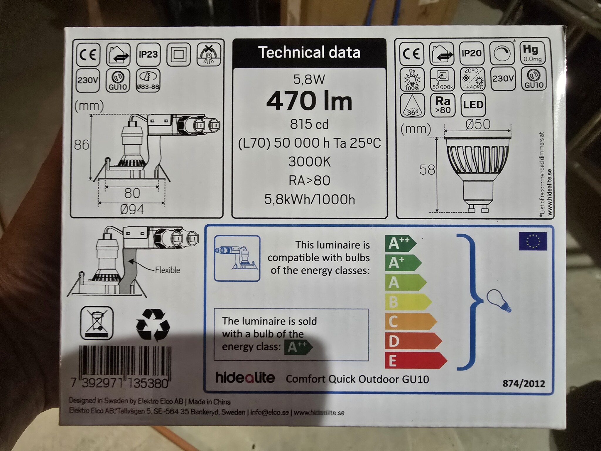

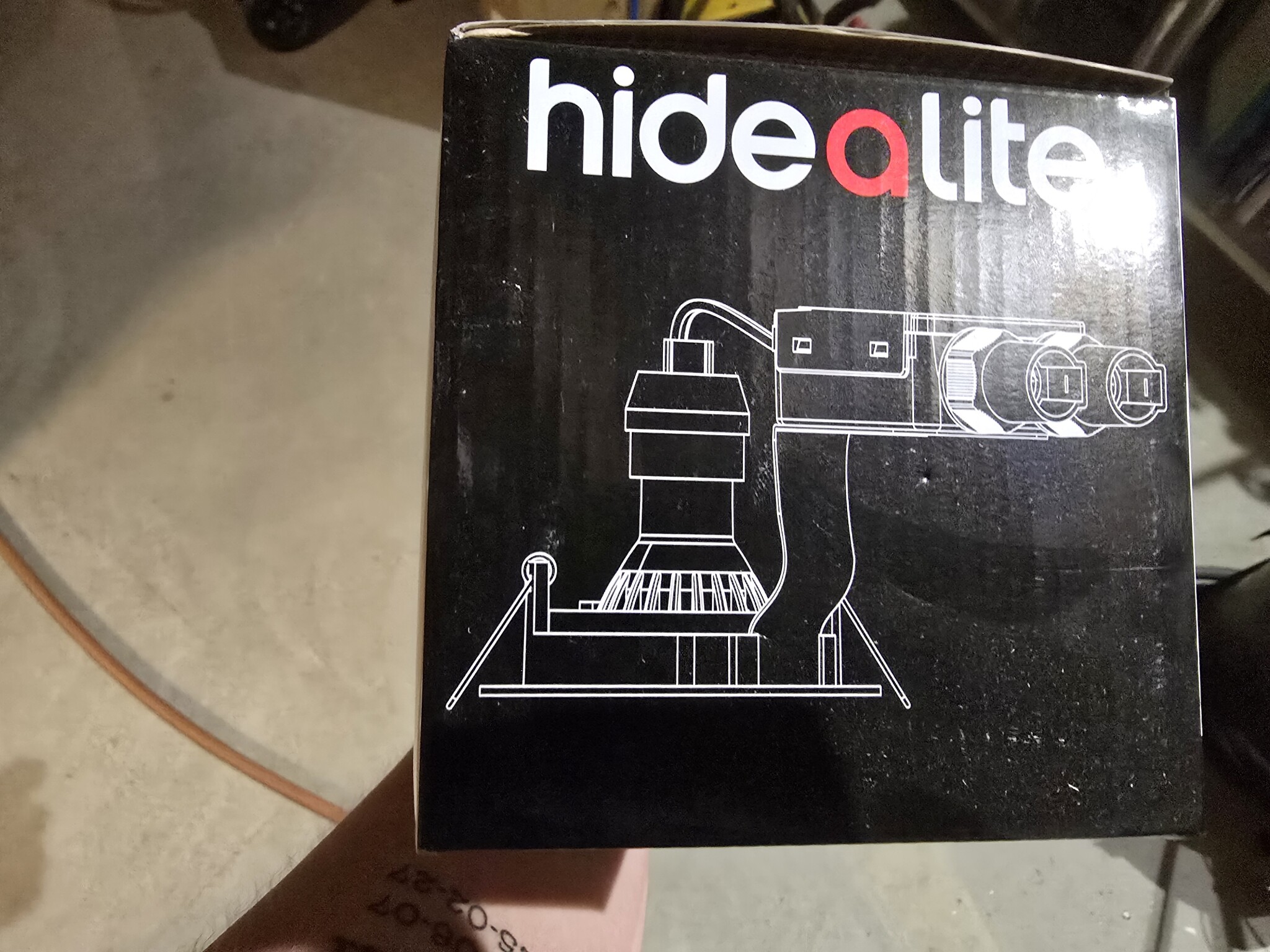

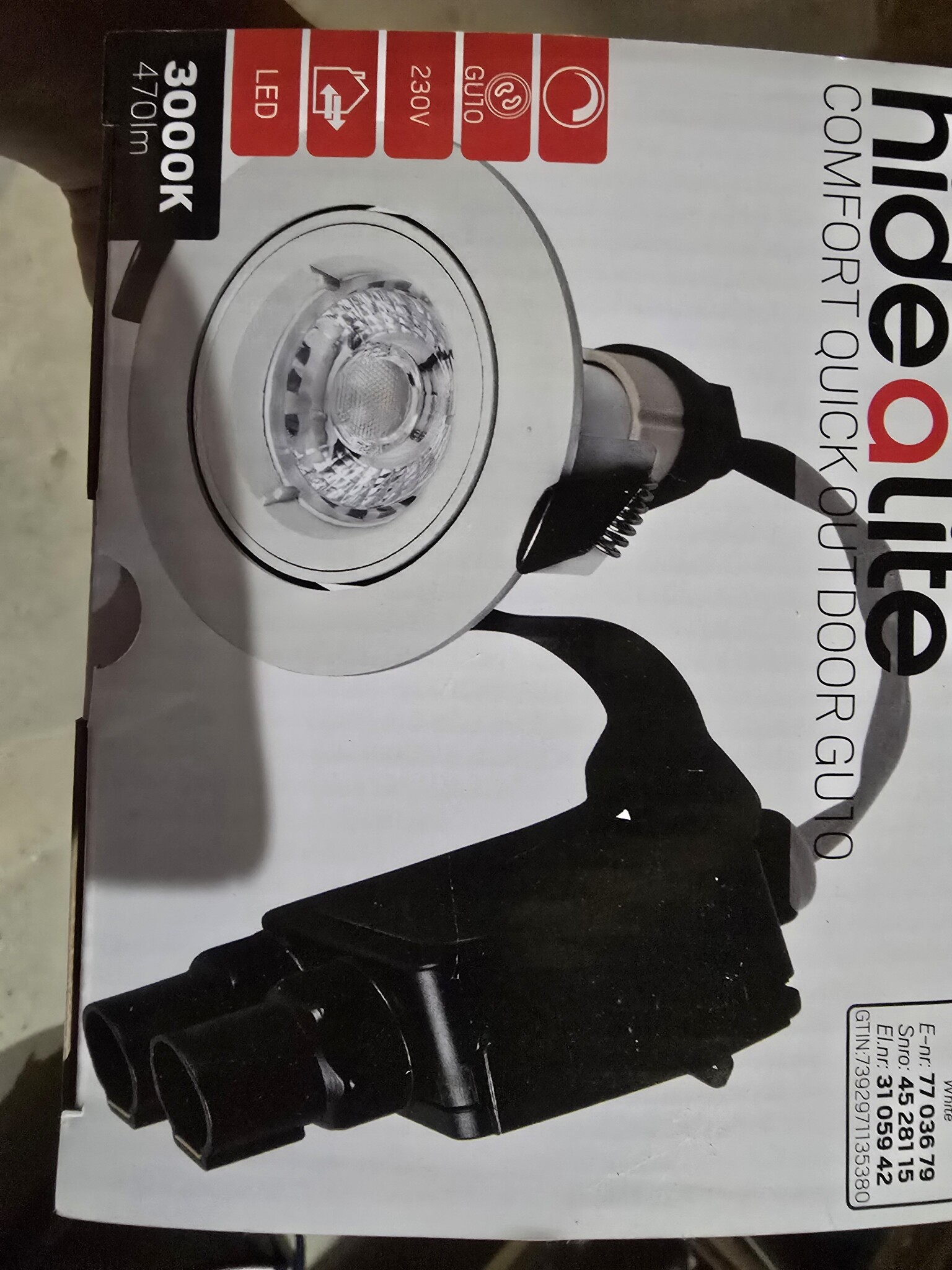

Hide-a-light har ute spottar. 230V, GU10 så dimbar med rätt "lampa i" Styr med "vilken puck du vill", jag kör en Z-wave puck i dosa bakom knappen som alla andra spottar i huset.
Edit: korrigerade info angående "lampan"
  • Förpackningen av en Hide-a-lite utomhusspotlight med GU10 LED-lampa, 230V och dimmerfunktion, visas på bilden.
  • Förpackning av Hide-a-lite ute-sportljus med skiss och varumärkeslogotyp på framsidan.
  • Förpackning med tekniska specifikationer för en Hide-a-light utomhusspot med GU10-sockel, energimärkning och produktinformation.
