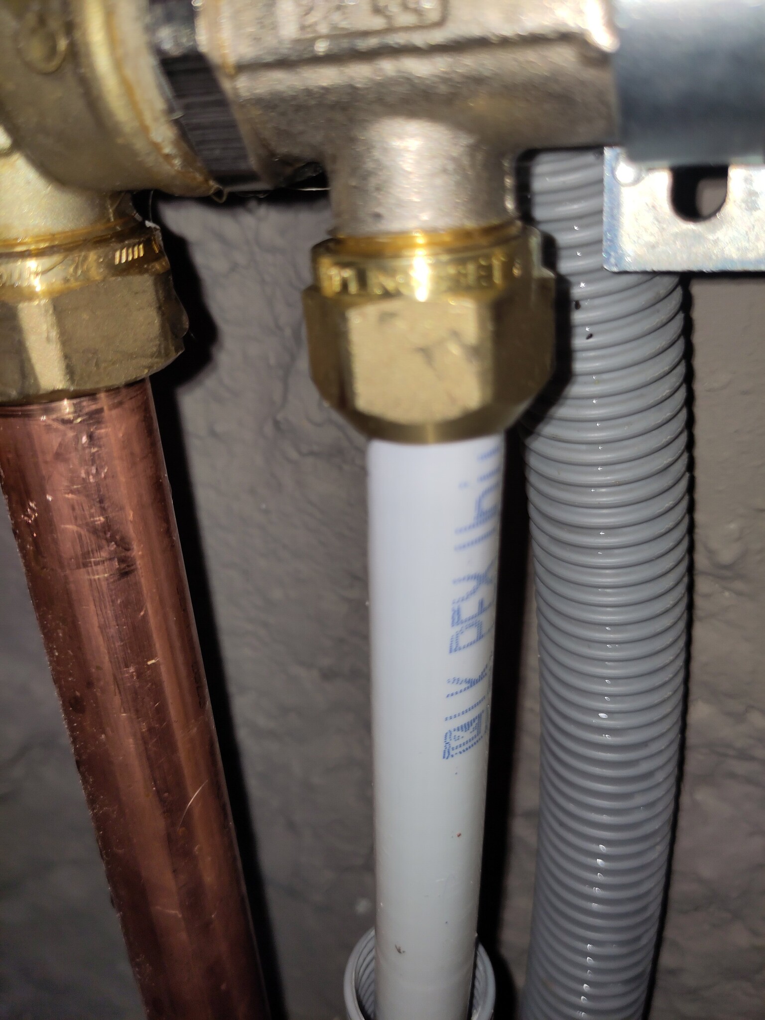

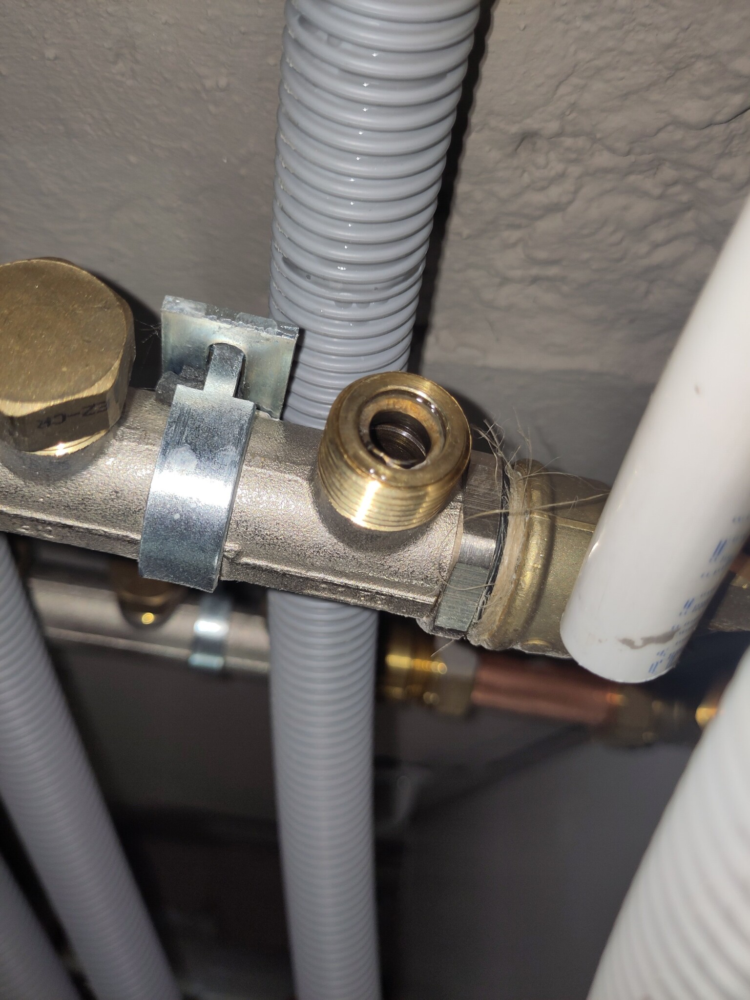

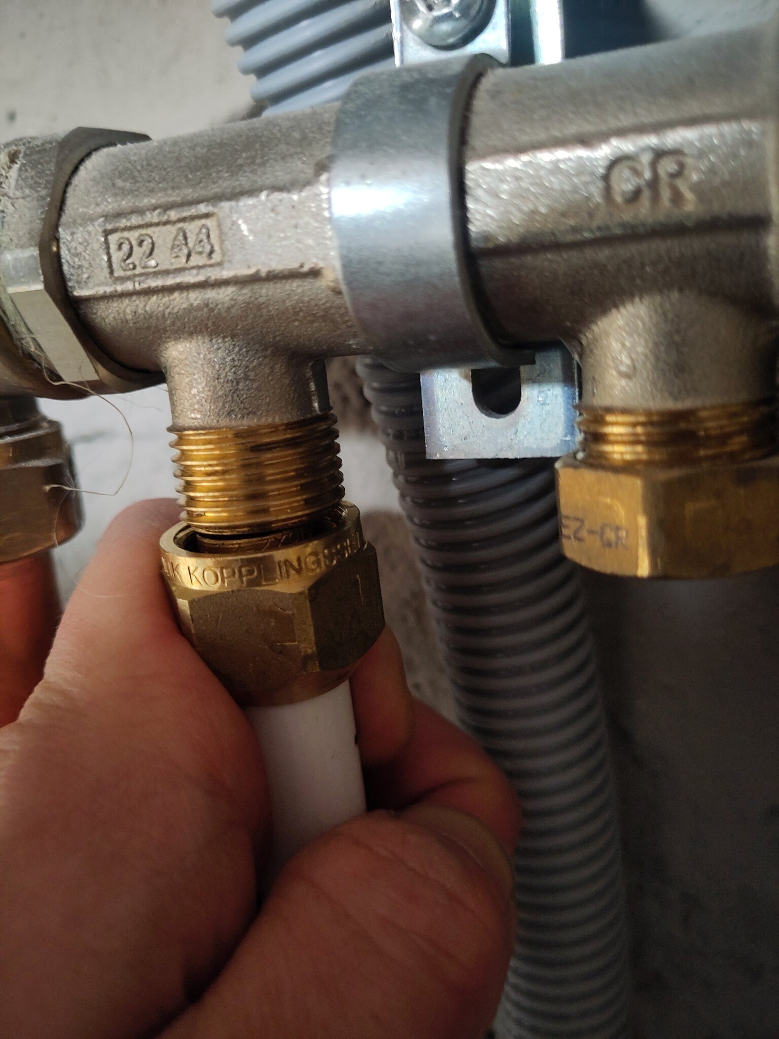

Bekymmer med att muttern inte når fram till gängorna på kopplingshuset. Anslutning LK Pex 16 till LK fördelare UNI. Men jag får inte kopplingssettet att passa. Stödhylsa greppar PEX slangen utan problem men muttern når inte fram till gängorna på kopplingshuset. Se bild.
Hand håller i en koppling på en vattenledning där muttern inte når fram till gängorna på kopplingshuset, med texten "LK Kopplingsset.
Kopplingshuset med mutter och anslutning för LK Pex 16 till UNI-fördelare syns, problem med muttern som inte når gängorna.
Har jag fel set?? Köpte den över disk på Rinkaby rör, har inte kvar kvittot så kan ej RSK numret på vad jag har köpt...

Jag tycker det ser ut som du har en planadapter på fördelaren och den måste isåfall tas bort innan.
Farstatjej90 och 1 till
Det satt en planadapter där!!!!
TACK!!! Du räddade min kväll 🥳🥳
Slangen är klippt för kort.
Det borde gå att slita efter slangen det lilla som fattas.
Det verkar även sitta en plantätning intryckt i uni fördelaren. Om det suttit en propp där tidigare så har man tryck i den för att få en plan yta att täta mot.
Den måste bort för att få dit kopplings setet.
Men det är lite svårt att se på bilden.

Gick hur bra som helst faktiskt, tack för hjälpen
