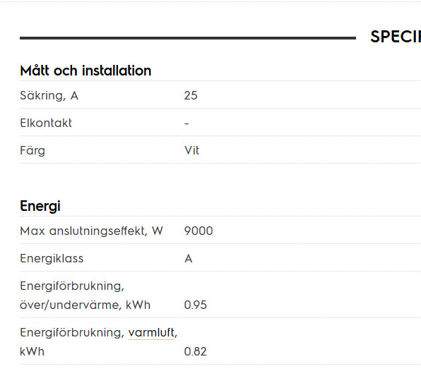

Ahhh, jag har snart googlat sönder internet efter info och efter ha konsulterat "Spisbiblen" ändå inte blivit riktigt klok.
Frågan är: kan jag koppla in denna spis (EKI6359EOW) på en Perilex med 3 faser (16A), nolla och jord.
https://www.electroluxhome.se/vitvaror/spis/induktionsspis/eki6359eow/
Electolux skriver 230V 25A, men inte vilken typ av elkontakt som används.

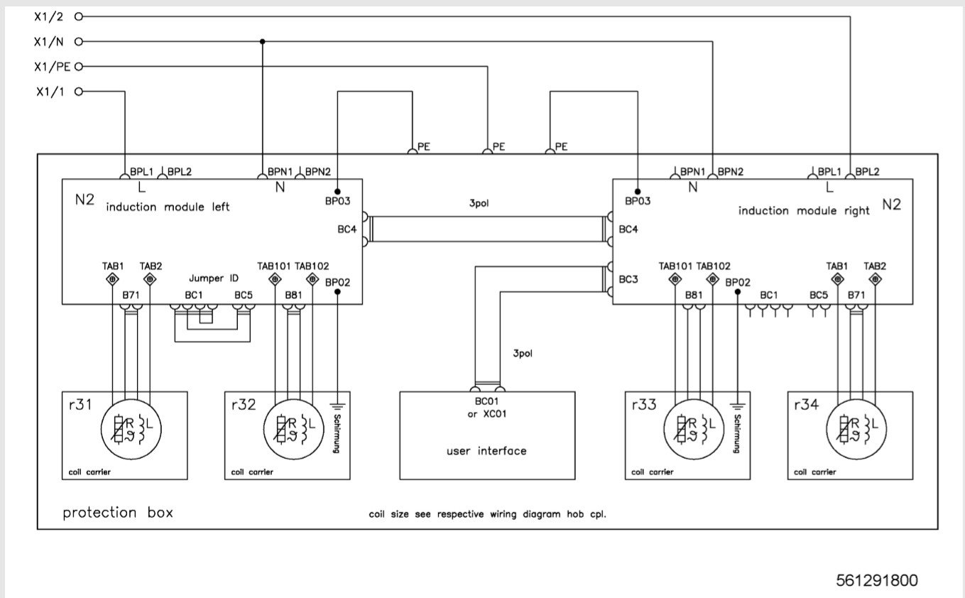

Jag ringde Electrolux support och fick ett kopplingsschema, men är ändå lite osäker.
Tycker det ser ut som 2 faser 230V med nolla.
Elektriskt kopplingsschema för induktionsspis EKI6359EOW med märkningen av moduler och anslutningar.
Från hemsidan (lite bristfälligt)
Specifikationstabell för Electrolux induktionsspis EKI6359EOW, visar mått och installationsdata.

Det kopplingsschemat stämmer inte, var finns ugnen i schemat?
Det är bara induktionen i schemat.
Skriver Electrolux 25A (tyder på enfas) så är det så, de får skylla sig själva att de inte kan sälja denna spis till normala villor utan bara till gamla lägenheter......
Supporten hade nog en dålig dag (att de öht skickar ut ett schema:surprised:)

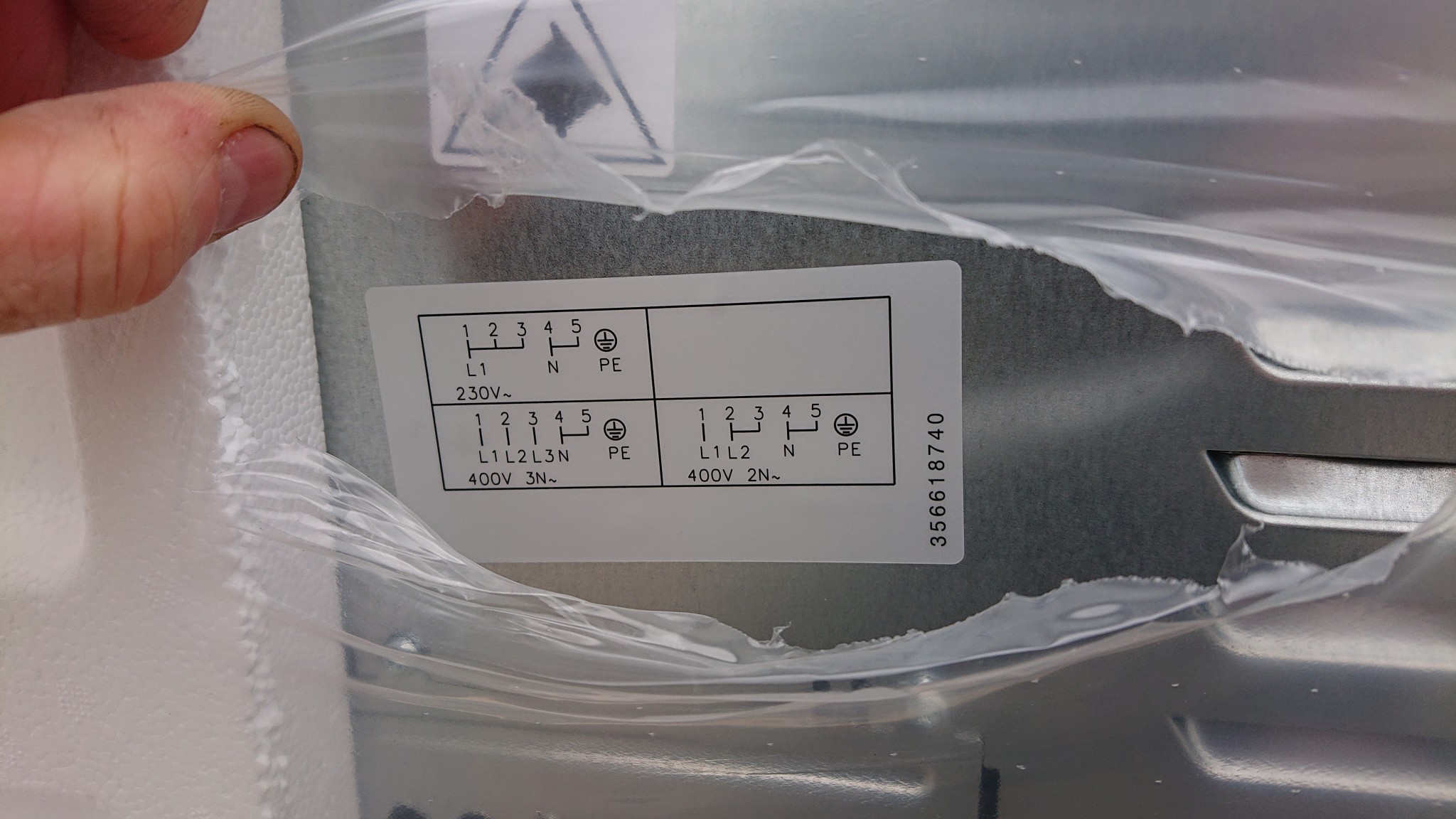

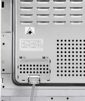

Tack för svaren. Anledning till att jag lägger ner energi på detta är att den har ett väldigt bra pris. Bilden med olika inkopplingsalternativ från Electroluxs hemsida på spisens baksida känns generisk, men kanske ändå stämmer. Bilden är svår att se skarpt.
Otydlig bild på baksidan av en Electrolux-spis med anslutningsinstruktioner och inkopplad kabel.
Det funkar perfekt, den vill ha 2 faser a 230v precis som du själv skriver.
