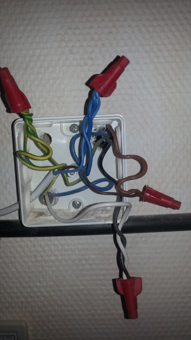

Är nog inte första gången jag ber om kopplingshjälp, men bättre att fråga en gång för mycket!
Har ett par lampor ute som går via ett ljusrelä (heter det väl?) men där jag vill koppla bort denna funktion.
Inkommande matning är nere till vänster, den som går till lamporna är antagligen den övre högra. Hur skall jag koppla om för att få konstant belastning till lamporna?
Mikael_L
Är inte uppe till höger till ljusrelät?, då det är tva fasledare dit?
Och då borde väl den vita, fult förlagda kabelns som sticker ovanligt långt in i dosan vara till lampan/lamporna ...
Ja så kanske det är? Jag trodde som sagt att det var tvärtom :o
Mikael_L
Är det en strömbrytare i kretsen också? Det förklarar i så fall varför fasledaren från matningen är vit (om allt hänger ihop som jag tror det är).
Jag tror att du ska lägga ihop den vita (från matningen, den som sitter i torix tillsammans med en svart)
med den svarta som går till lamporna (som jag nu alltså tror är den vita kabeln som är utanpåliggande dragen).
Men detta är kvalificerade gissningar, jag tycker det bör vara så kopplat, men jag är inte idiotsäker alltså.
Ingen strömbrytare finns. Jag ser att min förklaring inte var klockren...det är inte matning till lamporna som du ser är utanpåliggande! hur som helst så blev det lite enklare nu när jag vet att ljusrelät var den med fyra trådar :-) kopplat och lyser :rolleyes:
