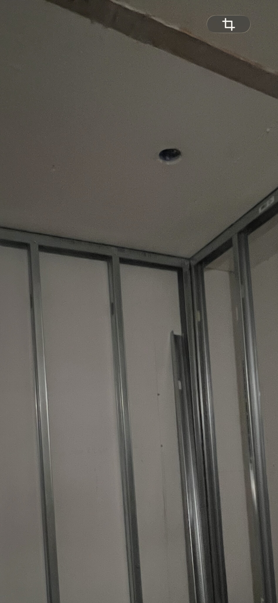

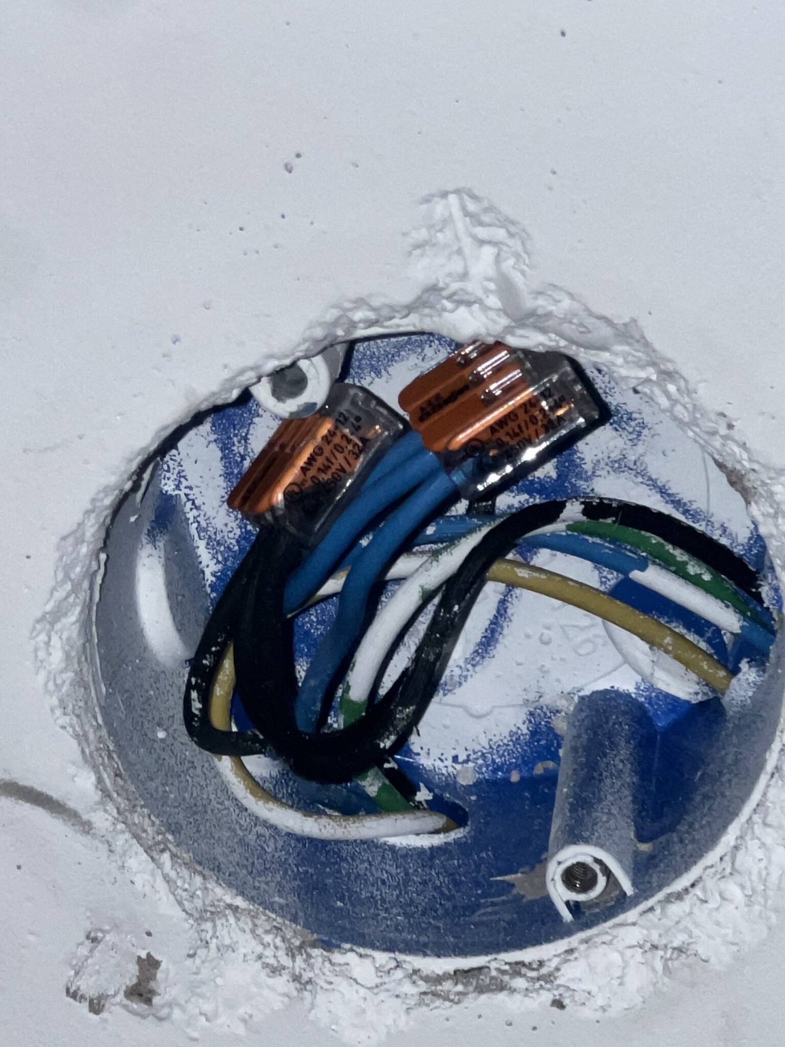

Börjat renovera badrummet och placerat duschen pÄ ny plats men upptÀckte den hÀr kopplingsdosan precis över duschen, duschen ska vara inbyggd, kakel pÄ tre sidor,vad göra nu för att den ska vara enligt reglerna?
Tacksam för alla svar
  • Elkopplingsdosa med flera kablar och kopplingar, placerad i en badrumsvĂ€gg, nĂ€ra duschomrĂ„det under renovering.
  • Badrum under renovering med synlig kopplingsdosa i taket ovanför dĂ€r dusch planeras att installeras.
Montera tillbaka locket pÄ dosan.
Kivii
Reglerna sÀger att det Àr ok med en kopplingsdosa dÀr om takhöjden Àr minst 225 cm. Dessutom ska det vara torrt i taket, dvs fungerande ventilation.

Jag personligen hade dragit en strĂ€ng silikon i locket/kring hĂ„let för att tĂ€ta lite extra. BĂ„de jag sjĂ€lv som mindre samt mina barn har testat den briljanta idĂ©n att se om duschstrĂ„len nĂ„r upp till taket. Ja vet, sĂ€kert en genetisk defekt men det kanske Ă€r en vanlig mutation sĂ„ för att vara sĂ€ker. 😀
klosp11
Aha🙂, ventilation finns i duschutrymme och höjden Ă€r 250cm , nu Ă€r det bara att tĂ€ta ordentligt isf 🙂
