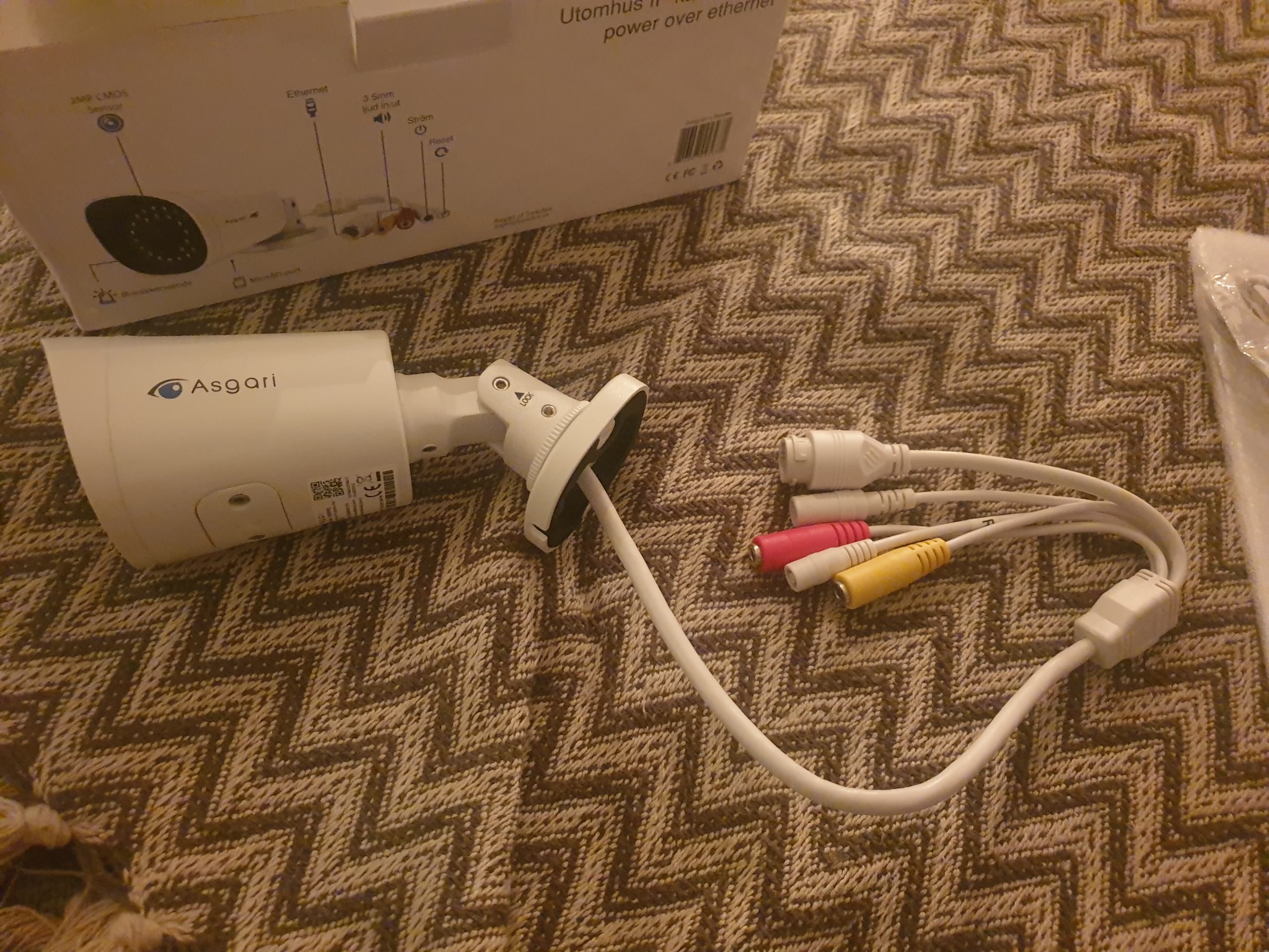

Måste be om lite tips på vad jag ska använda för att få till det här bra.
Jag ska alltså montera ett antal kameror och tänkte använda en kopplingsdosa, schneider med skruvat lock i IP56.
Men frågan är vilken dosa jag kan använda då honan för nätkabeln på kameran är riktigt stor och även klumpen innan. Så stor att dom inte går igenom en genomföring i den dosan jag normalt använder.
Även om jag drar den genom väggen så vill jag ha kapslad dosa där kopplingarna blir.
På ett ställe måste kablarna sitta i en dosa bredvid kameran tyvärr
Någon som kan ge tips på en lösning? Säkerhetskamera med monteringsarm och utstickande nätkabel samt tre AV-kontakter bredvid dess kartongförpackning.

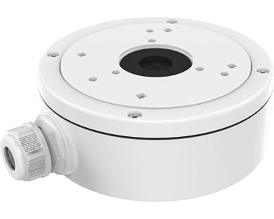

G GoGetLost skrev:
Hikvison har ju en hel del varianter. Tar ts reda på vad han har för mått så finns det säkert en som kan passa någorlunda, iaf så att han täcker skruvhålen.
Sen är dom faktiskt ganska prisvärda med.

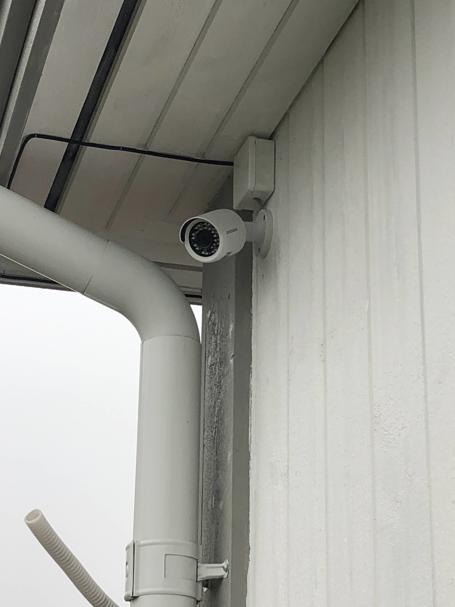

TechChad
Detta funkar med. Enkel dosa,
Övervakningskamera installerad på husvägg bredvid stuprör och takutsprång.
polarsson och 1 till
Ännu bättre med en förskruvning som jag skrev innan, så blir kopplingen fuktskyddad

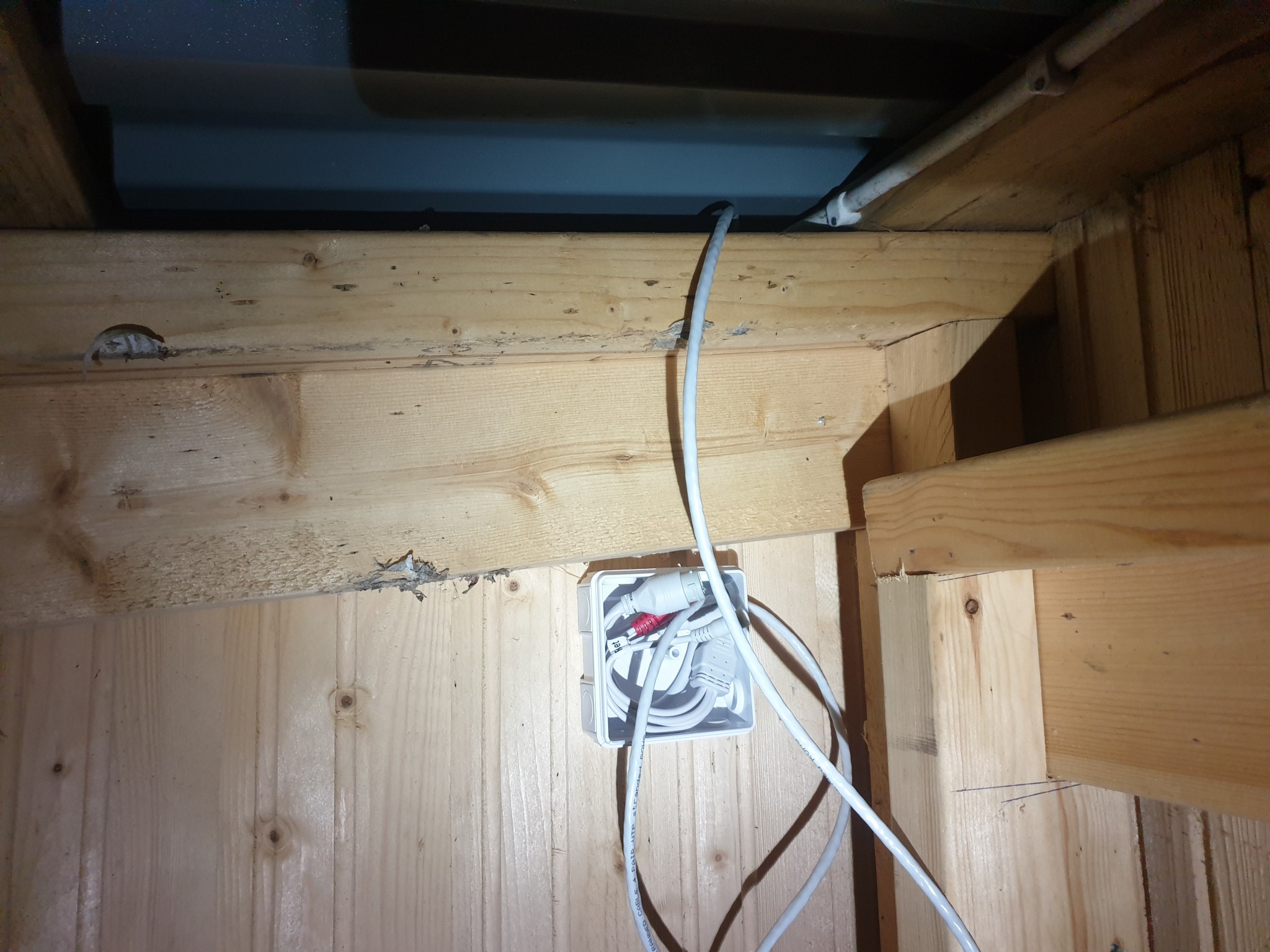

Jag fick precis plats i en dosa, men det var verkligen på gränsen. Där kommer kablarna genom väggen.

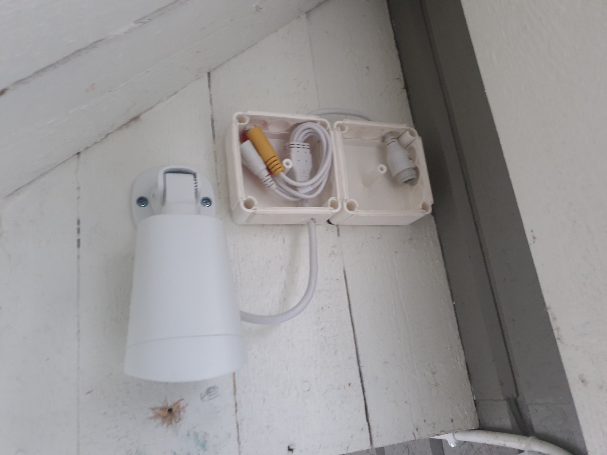

Problemet var att kablarna och dess kontakter var så grova att ingångarna till schneiders dosor inte gick. Blev Biltema där man kan ta loss genomföringen och snittade i den för att få in kabeln.
Så här blev det, första bilden schneider dosa med kablarna genom väggen och den andra på takfotens gavel med biltemas prylar.. Öppen dosa med kablar och kontakter monterade genom en trävägg, nära taket, med synlig genomföring.
Schneider dosa med tjocka kablar och kontakter genom vägg, vid takfotens gavel.
