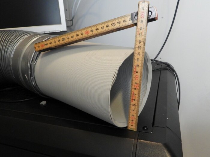

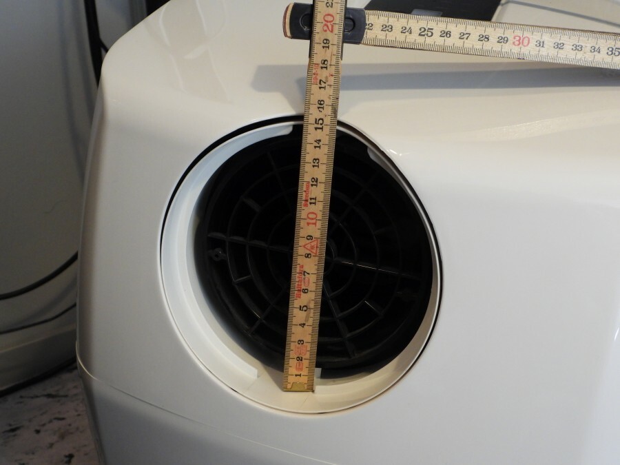

Det mjuka röret passar in i kylaggregatets håla för varmluften men den lossnar hela tiden och är där med en riskfaktor och opålitlig.
Förslag? Vad göra? Jag har letat efter anordning att fästa "röret" för den utgående varmluften men inte hittat något.
Jag vet inte vad dessa saker heter eller ens vad jag ska leta efter...
Nån som känner igen!?
Kylenheten är av modell Andersson ARC 3,5

Är det en gummimuff den ska in i?
Ett varv tejp så den blir något större?
Eller limma fast den
Man ska ha original luftrör och längden brukar vara max ca 1,5-2 m annars riskerar det bli överhettning i aggregatet och röret.
Civilpolisen
Är inte tanken att man drar ut röret en bit så det blir som ”gängor” och sen skruva in den i hålet på maskinen?
Civilpolisen
Tack för svar! Jag har skruvat i röret nu och kör en test här under eftermiddagen...
Just nu ser det ljust ut, men det kan ju gå över! Det har man minsann varit med om förr! :cool:
Tack för god assistans!
