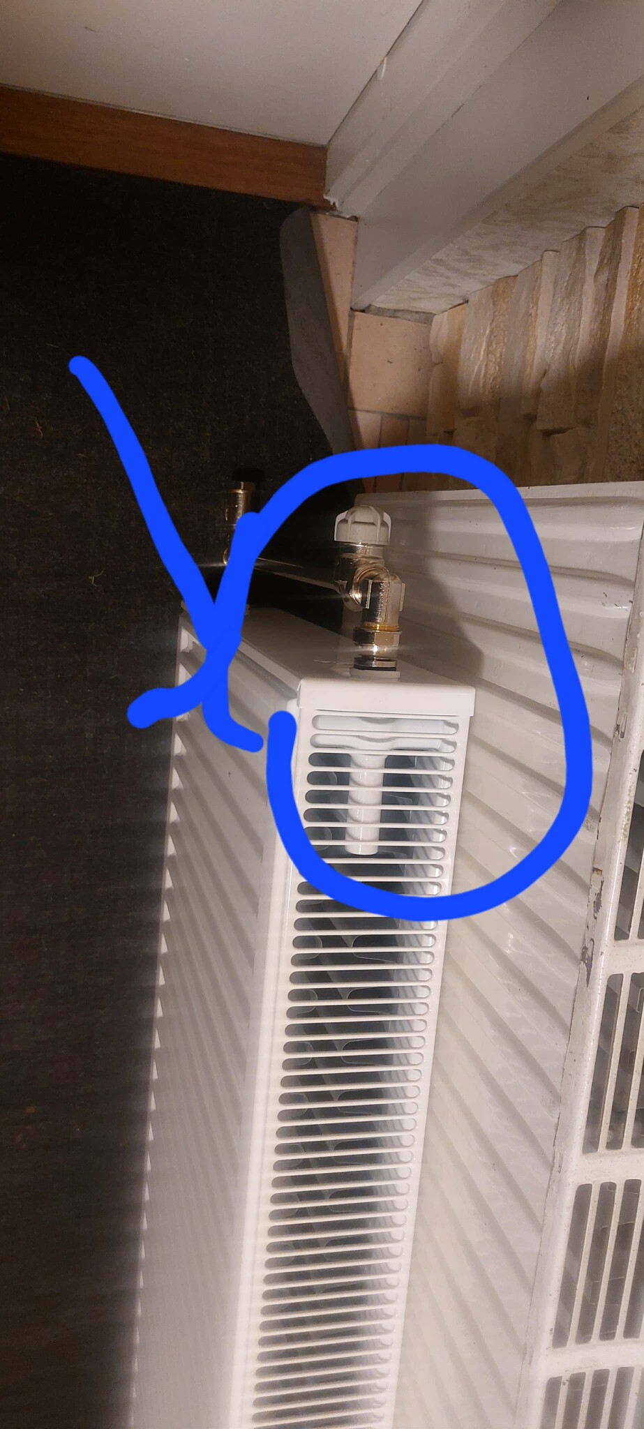

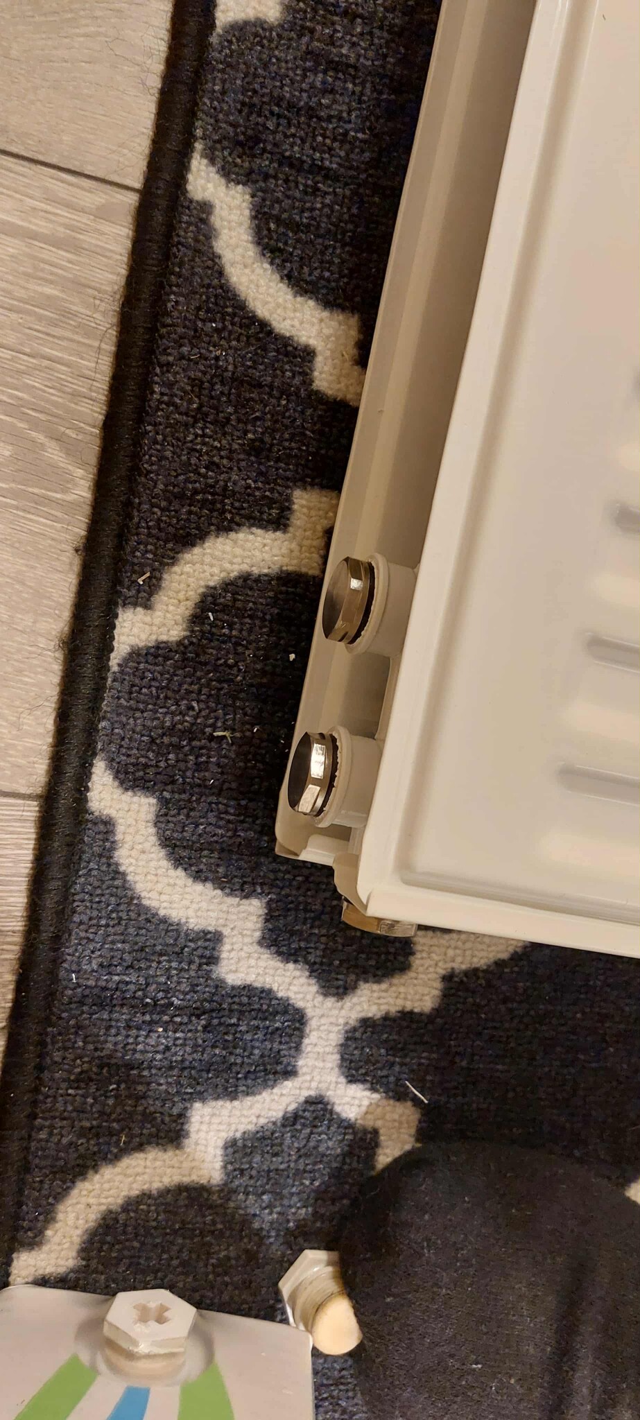

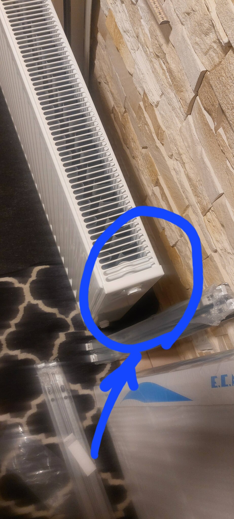

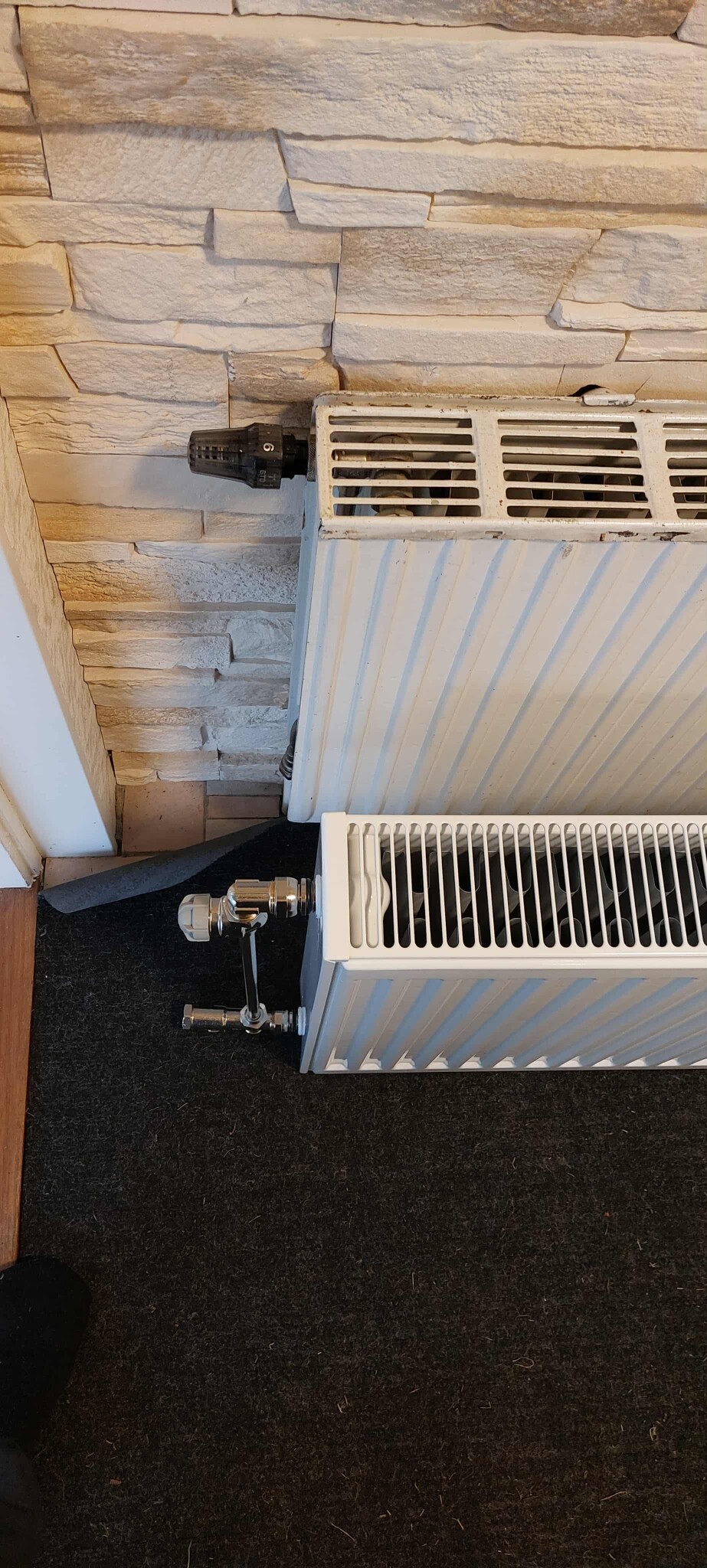

Hej snäll
den koppling Vilken anslutning är rätt på vilken sida är du någon svarar? tusen täck
  • Värmeelement med kopplingar, en blå slinga markerar en specifik anslutning.
  • Radiator med blå målad cirkel markerande en anslutning på sidan, fråga om rätt koppling.
  • Radiator vid vägg med betongsten; blå cirkel markerar anslutning för värmerör.

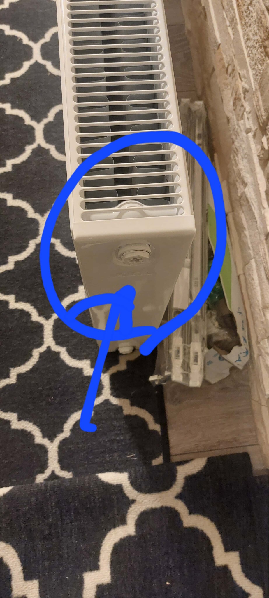

Nere vid botten en blindplugg,
Uppe vid toppen en luftningsskruv,

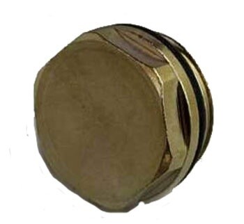

https://www.rinkabyror.se/artikel/propp-g15-med-o-ring/
Blindplugg G15 med O-ring i metall för tätning.
Blindplugg med insexskruv och o-ring, används i rörsystem för att stänga av flöden.

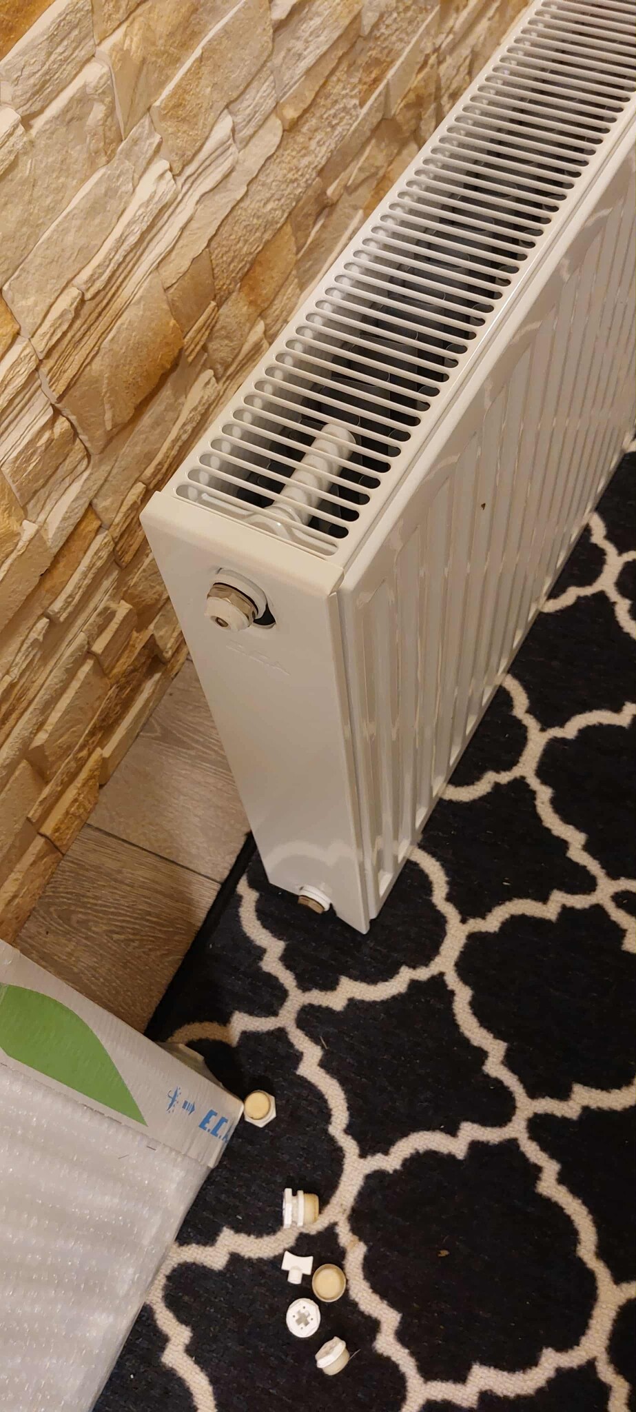

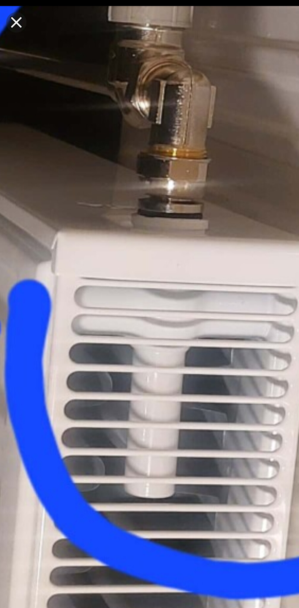

Jag uppfattade frågan som: Är det rätt ända på radiatorn som ventilkopplet är monterat?

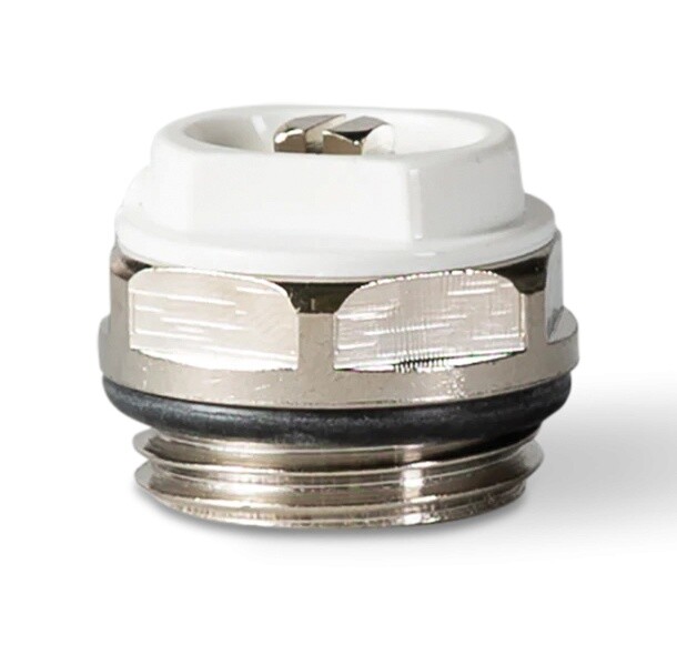

Ska den sitta där den extra rörsrupmen inne i radiator sitter? (Och sen undrar jag vad den gör för nytta? Fångar luft?)
Närbild av en radiator med monterad ventilkoppel och misstänkt luftningsnippel, fotograferad framifrån med en blå markering.

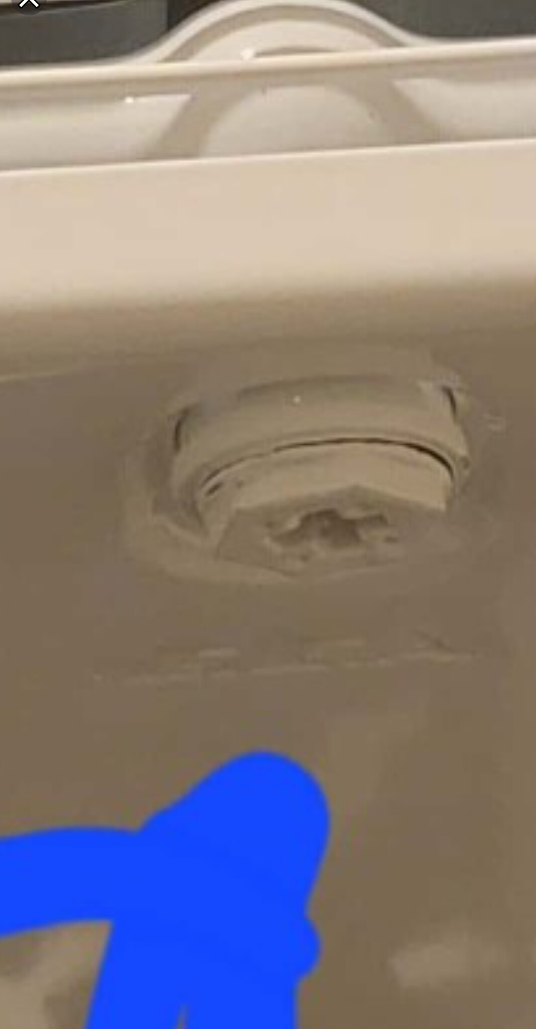

Är det verkligen en luftningsnippel i bild 2? Har aldrig sett en som ser ut så. Var kommer luft/vatten ut? Men det är väl bara att prova med en stor stjärnskruvmejsel och se om den går att öppna.
Närbild av en möjlig luftningsnippel på en radiator, med diskussion om dess funktion och ventilkoppels placering.

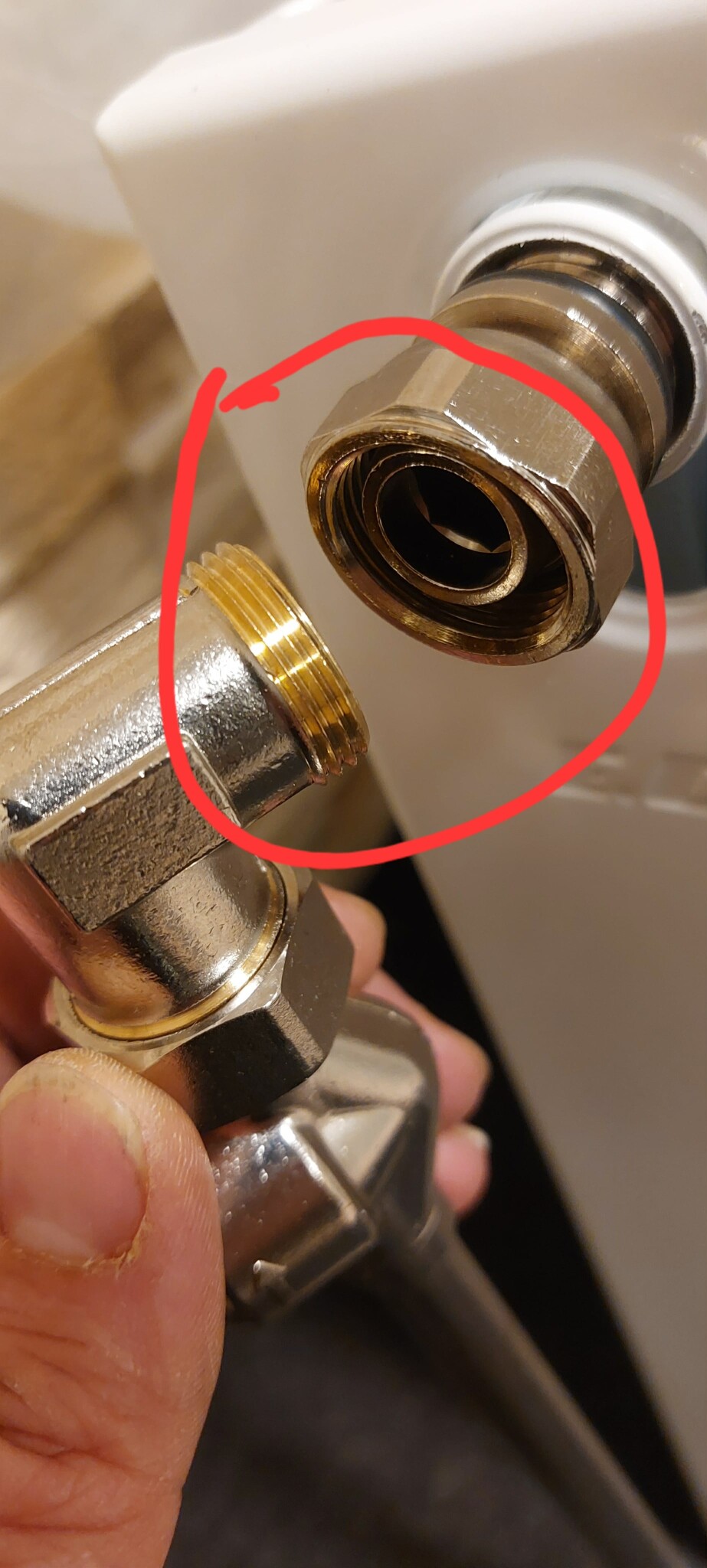

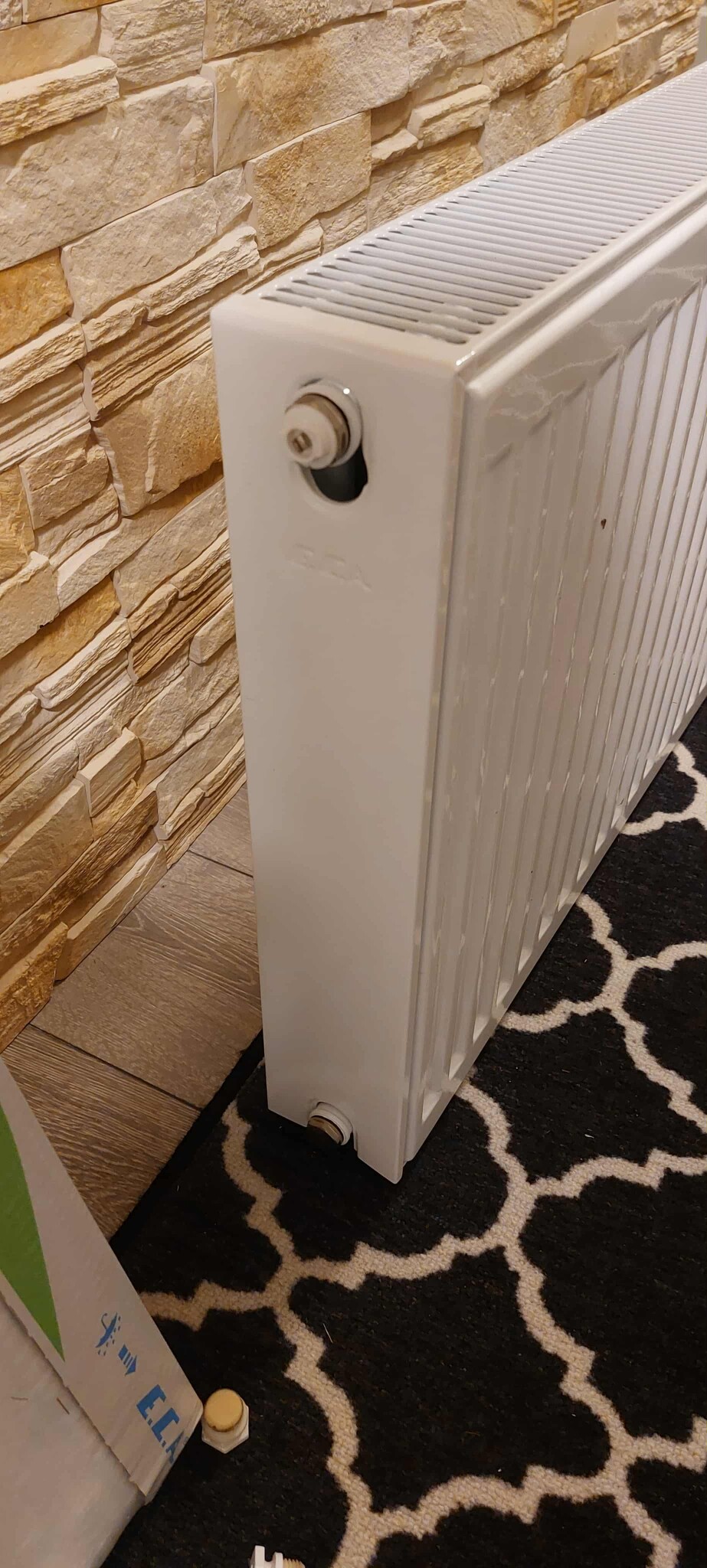

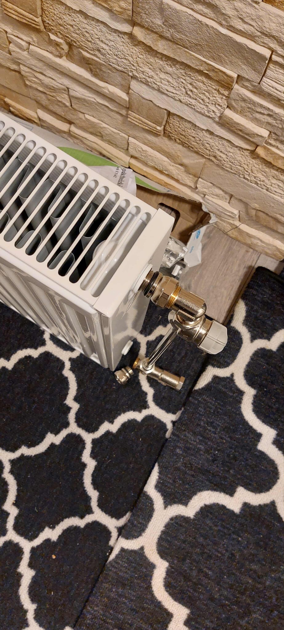

Nu kanske den är rätt eller vad tror du ?jag tänkt montera själv
Nej det är ingen luftningsnippel eller blindplugg.
Det är bara en skyddsplugg vid lackering/hantering av radiatorn.
Dessa SKA bytas ut mot riktiga pluggar mm.
Det ser rätt ut, bara att dra åt alla förskruvningar enligt montageanvisningen.
Origon
Okej, tusen. Tack. Du tror att det var rätt. Jag fixar det i helgen. Jag gör som du säger.

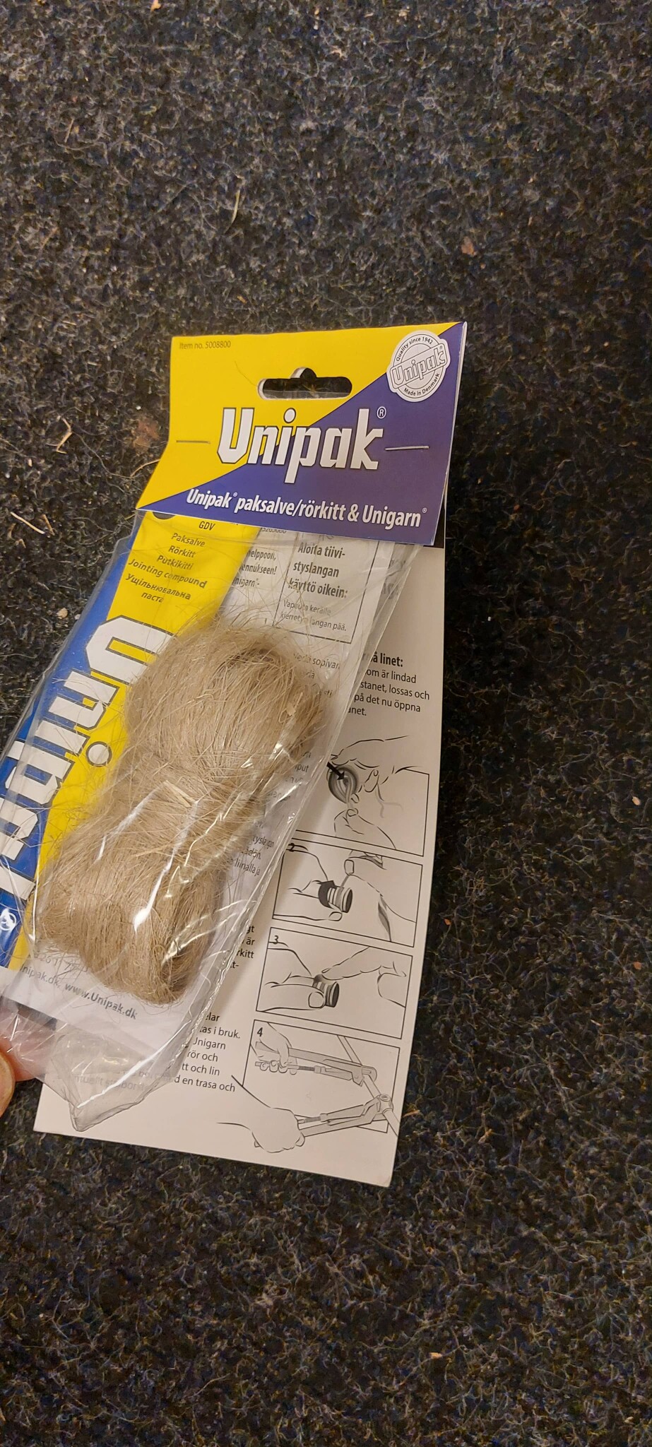

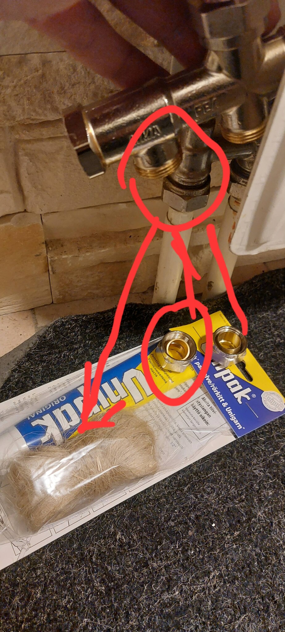

  • Förpackning med Unipak packningssats innehållande paksalve/rörkitt och unigarn, med instruktioner för användning.

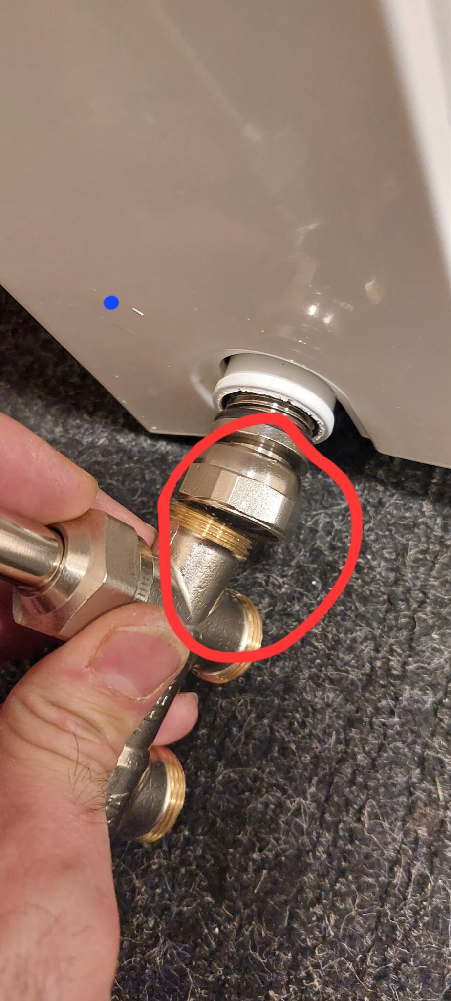

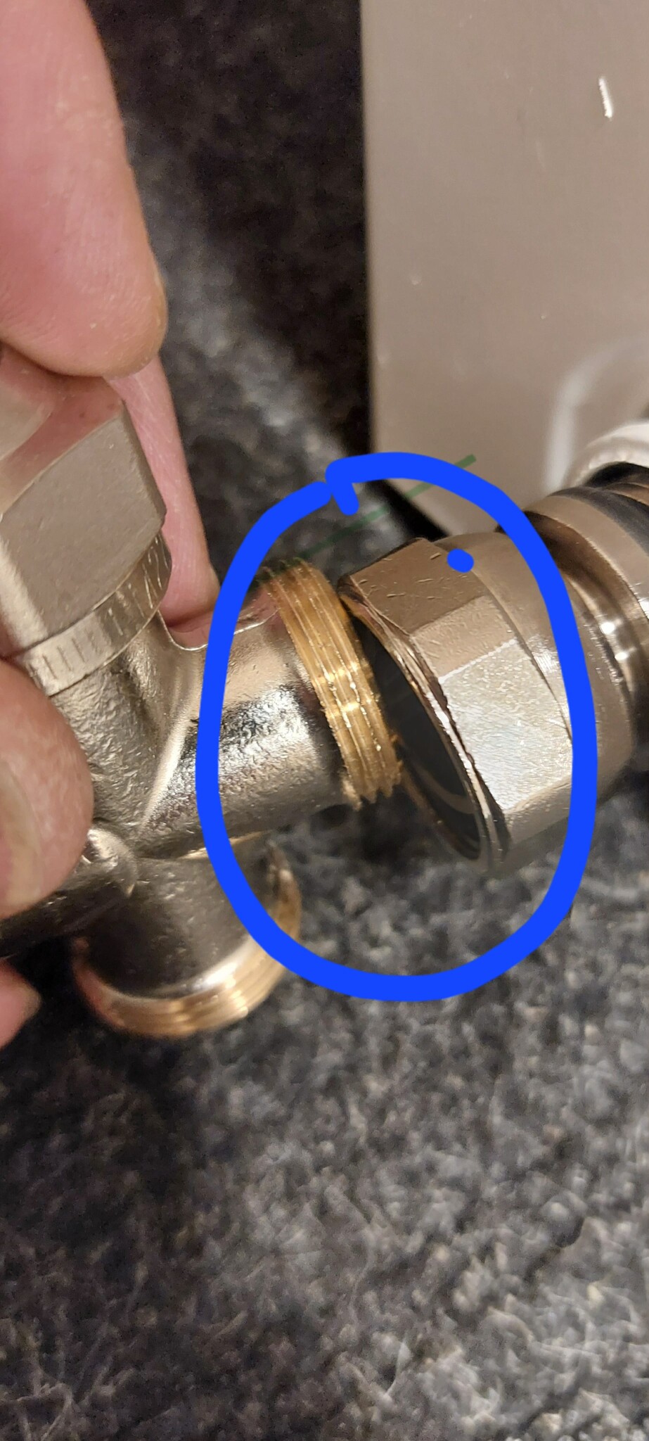

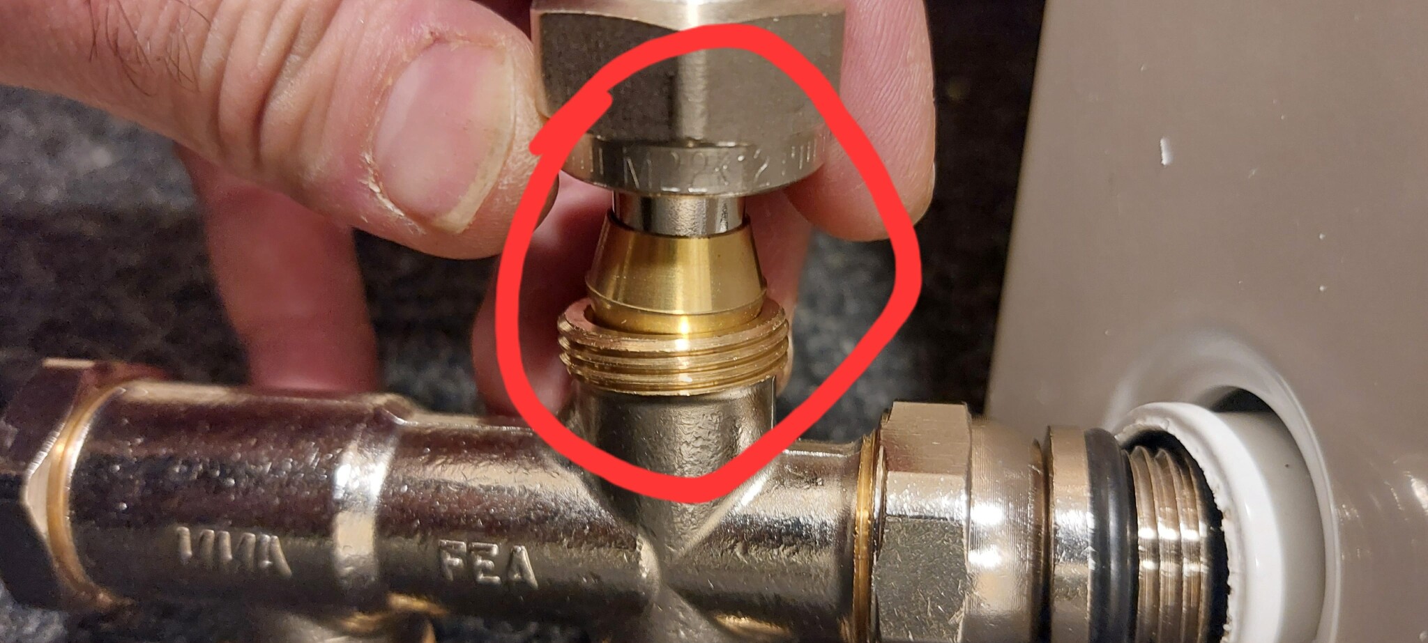

Kopplingarna mot radiatorn har O-ringar så där ska det ej vara något lin.
Kopplingarna mellan rören och kopplen ser ut att vara antingen klämringskopplingar eller halvkopplingar. Så där ska det ej vara något lin.
okje då behöver inte den
  • Förpackning med Unipak paksalve/rörkitt och unigarn på golv med instruktioner.
dem behöver ?
  • Anslutning av två metallkomponenter med en röd markering i fokus. Fråga om vad mer som behövs.
  • Hand som håller i en koppling som fäster in i ett element med en röd cirkel markerande området runt muttern på kopplingen.
  • VVS-delar med kopplingar markerade i rött. På golvet ett paket med tätningslina och vvs-artiklar.
  • Anslutningar mellan två metallrör, den ena med blå markering runt en delvis skruvad koppling.
  • Närbild på en hand som håller i en rördel med ett ihopkopplingsområde markerat med en röd cirkel.
Hardi Jabar Hama Ali Hardi Jabar Hama Ali skrev:
dem behöver ?
1:a, 2:a & 4:e bilden har konad tätning (inget lin).
3:e & 5:e bilden är klämring eller halvkoppling (inget lin).
okje
då tar bort den där behöver ingenting om jag förstår :)
