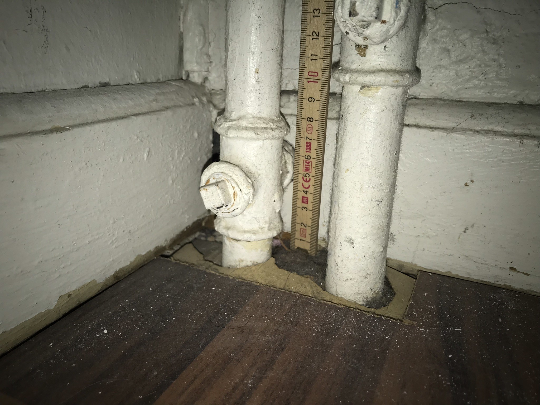

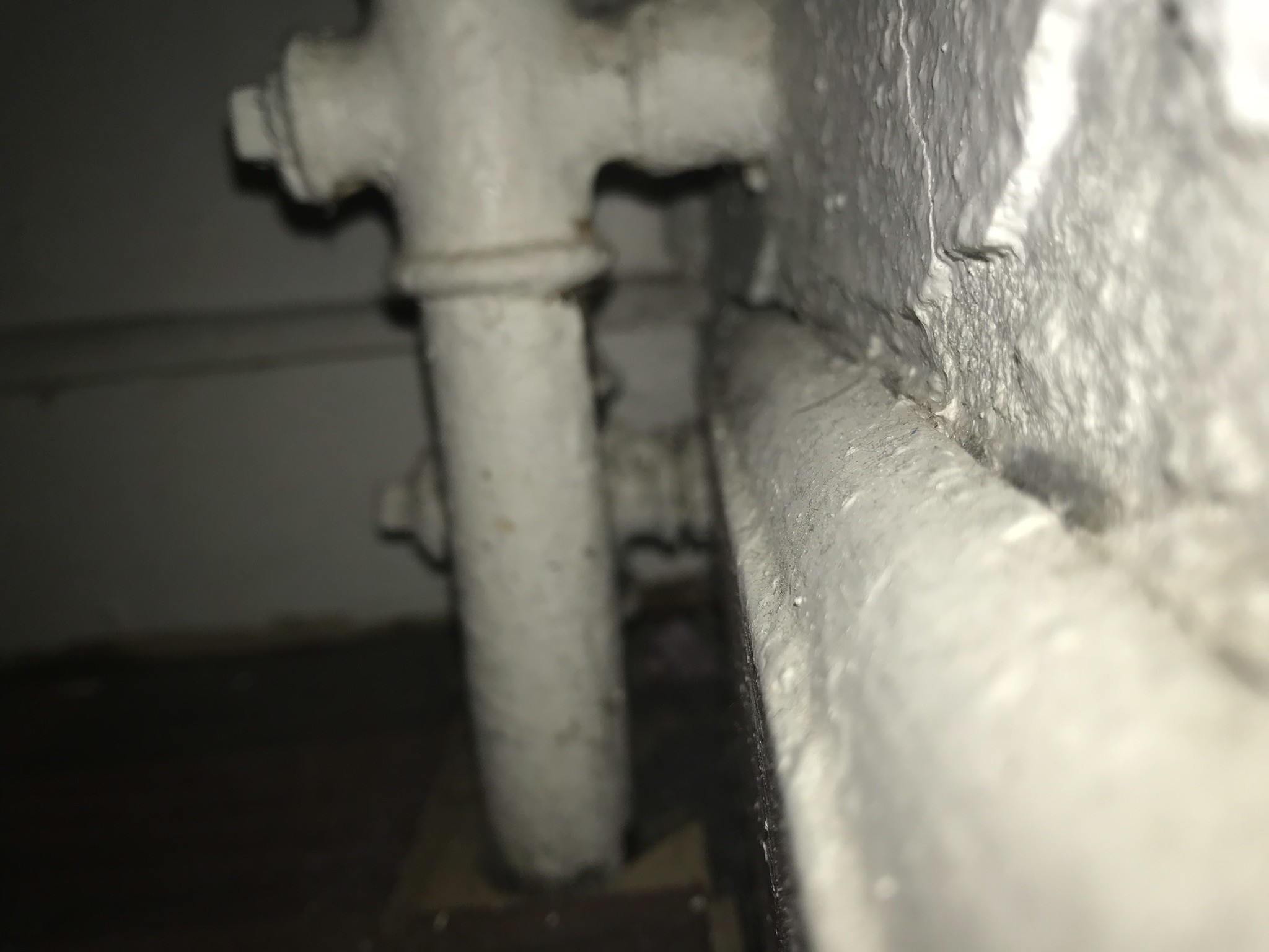

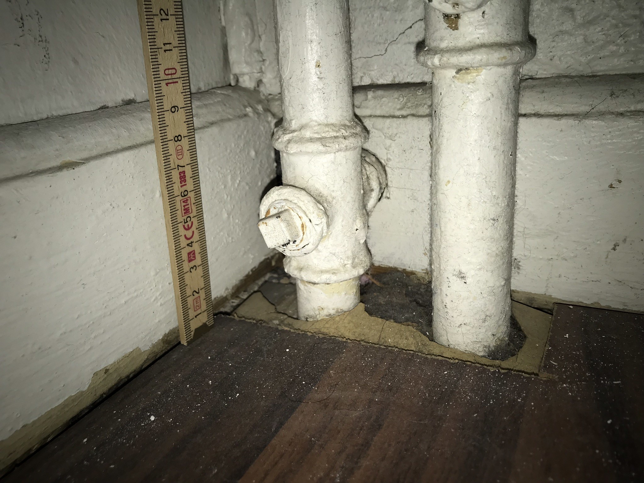

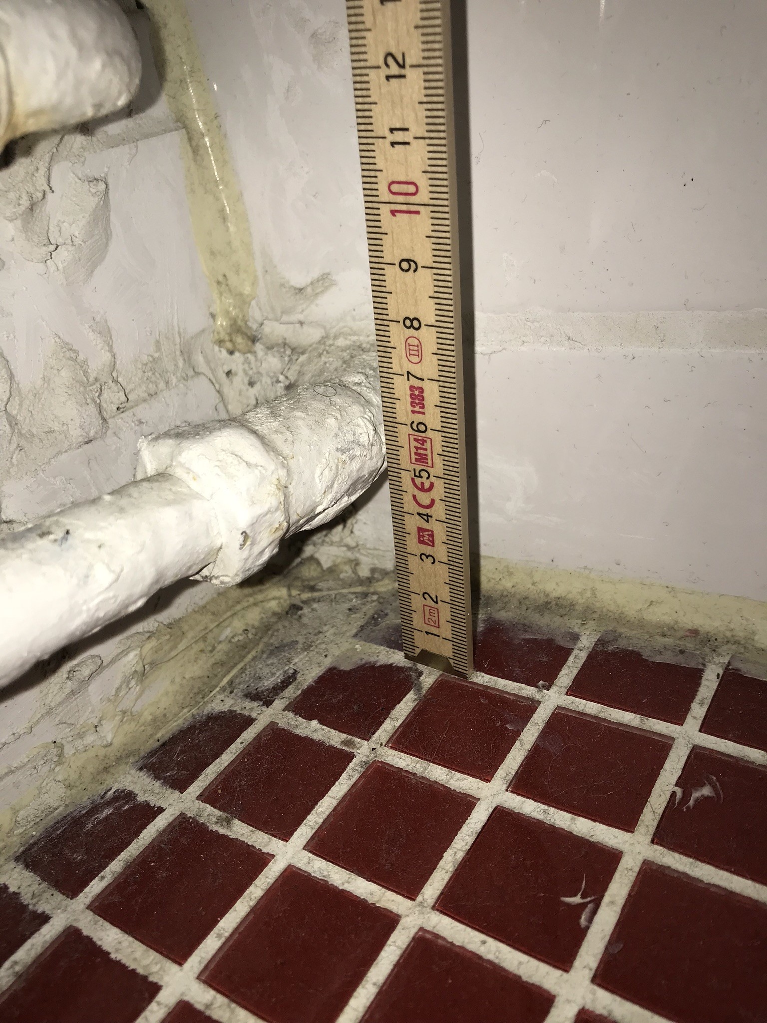

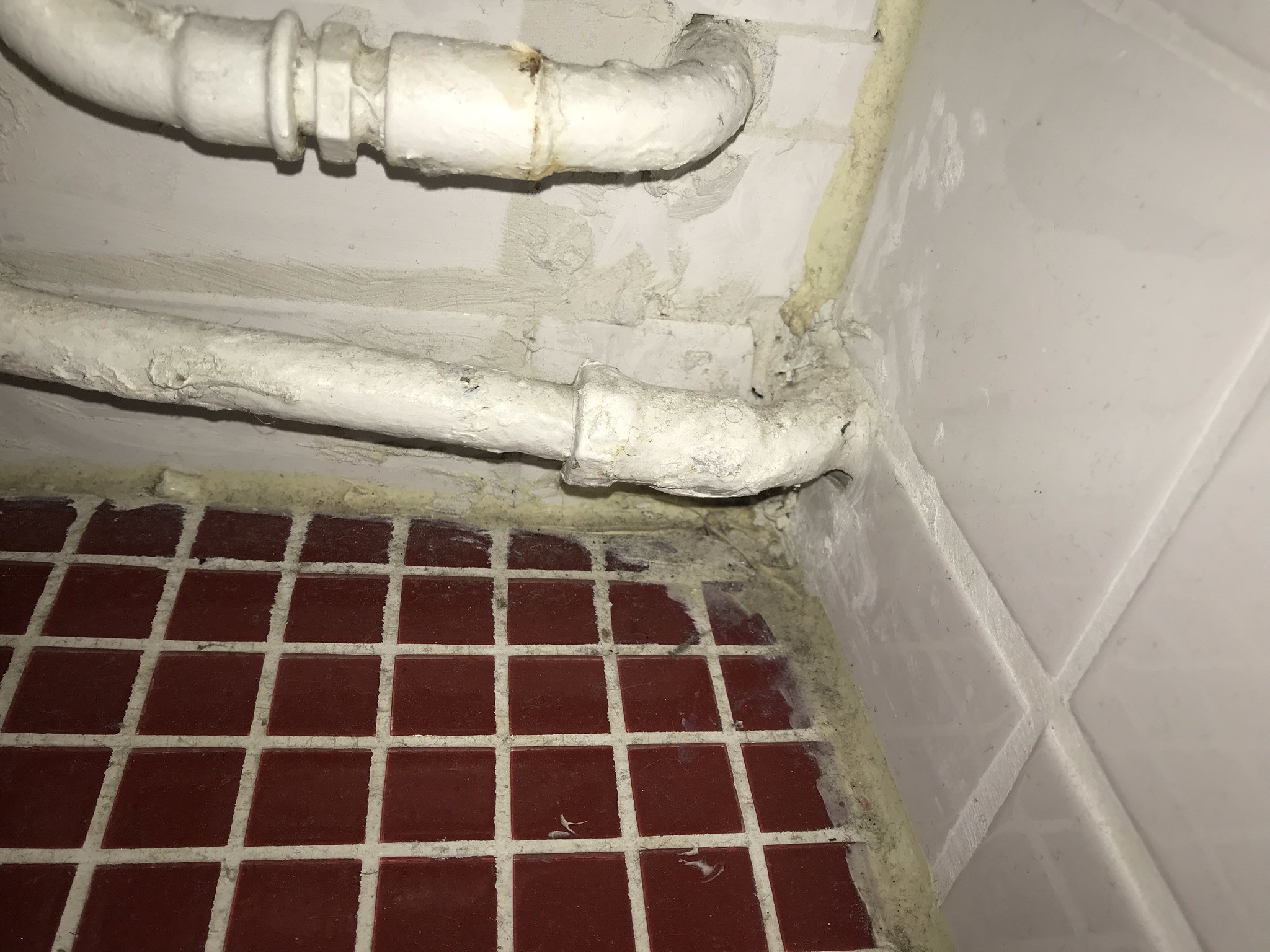

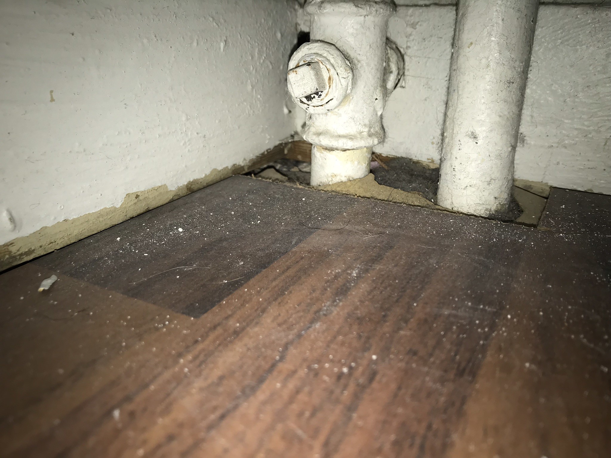

Jag och min sambo planerar bl.a en badrums renovering samt även utöka det i vår lägenhet

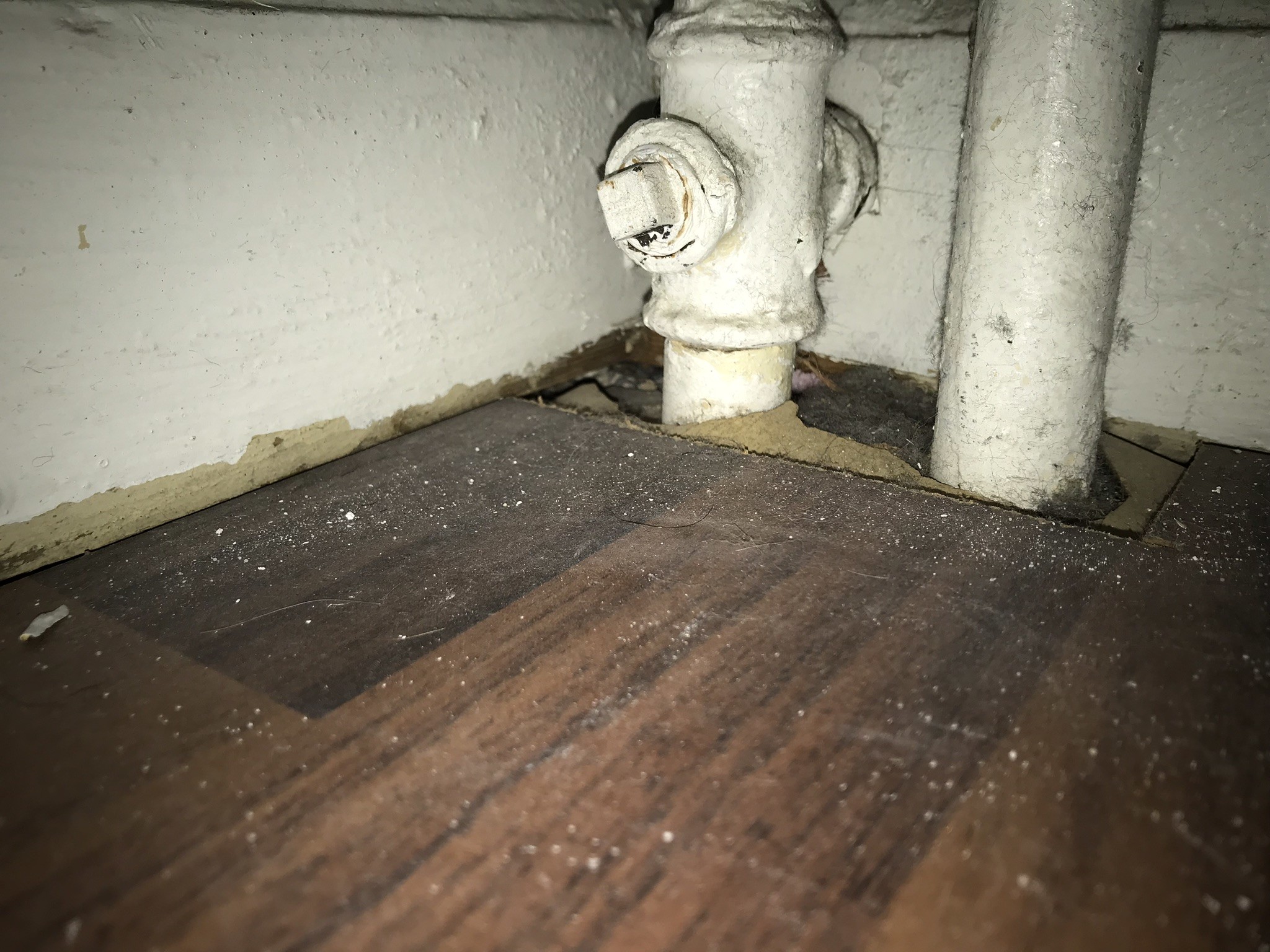

Vi har haft hem två hantverkare med lite olika utlåtanden gällande rören till ett element/radiator som
vi har i badrummet. Tanken är att elementet ska tas bort och rören pluggas igen.
Ett hinder som vi har är kopplingarna som finns på element rören och dessa ligger väldigt nära golvet.
Som jag förstått det ska/får man inte ha kopplingar i golv/vägg.
Hantverkare 1: Det är inga problem det går att lösa,
Hantverkare 2: Oj oj, det här kan bli lite jobbigt, Måste ev. gå ner till grannen under för att såga av rören och sätta helgående rör så att kopplingarna hamnar längre upp från golvet.
Vi har inga problem med rören som sådana de får gärna finnas i badrummet då vi tänkte måla dessa i guld eller liknande.
Men tillbaka till funderingarna vi har. Då vi ska utöka badrummet ska ju tätskikt och annat läggas vilket gör att kopplingarna hamnar i golvet istället, hur hanterar man detta på bästa sätt så att det följer konstens alla regler.
Vill helst inte blanda in grannen under och behöva gå in i dennes lägenhet och röra om.
Hört lite om inspektions lucka, klack etc.
Har ni några förslag på hur detta smidigast och prismässigt kan lösas?
Tacksam för alla svar...
Hälsningar Nästan en handy man.

Bilderna med det röda klinkers golvet är rören som går genom väggen till radiatorn/elementet som
finns där idag. Övriga bilder visa hur rören går bakom väggen där rören gick igenom.
På bilderna där parketten syns ska tätskikt och dyligt läggas (utökningar av badrum)
Rekommendationer på duktiga hantverkare i Göteborgstrakten som skulle kunna ta sig ann detta arbete välkomnas.

För det första, värmeledningar får skarvas dolt, det är bara tappvatten och värmefördelare som inte får skarvas dolt.
Så OM det går att få en pluggning helt placerad i golvet, under tätskiktet. Då borde det kunna vara en lösning.
Om radiatorn skall bort, hur skall badrummet värmas istället?
Är föreningen med på att radiatorn skall bort.
