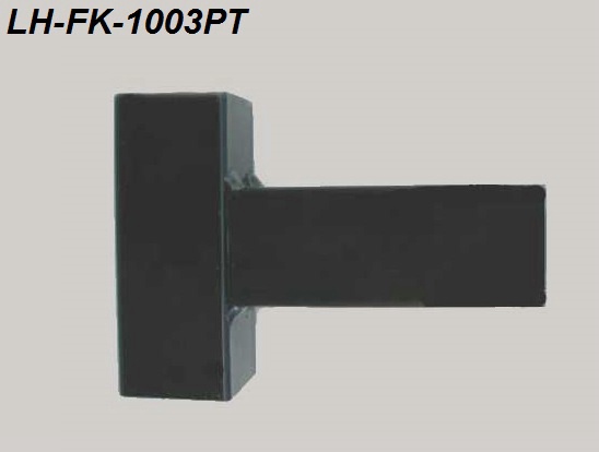

kopplingar för fyrkantsprofiler
Var kan man köpa kopplingar för fyrkantsprofiler?
Det vore bra att ha för att snabbt göra ramkonstruktioner av fyrkantsrör utan att svetsa eller som prototyp innan man svetsar. Eller för att kunna justera konstruktionen för olika ändamål. Kopplingarna får gärna vara omålade och ha gängade hål för skruvar som man kan låsa fast rören med. Gärna annat än bara räta vinklar (t.ex. 45°).
Är på jakt efter någonting som gör att jag bara behöver kapa rören, stoppa ihop delarna och låsa fast med skruvar.
Har inte letat på utländska sidor än.
Såg faktiskt någonting som verkar lovande.
Visserligen aluminium, men borde gå att trä utanpå vanliga 40 mm x 40 mm (eller 25 mm x 25 mm) fyrkantiga stålrör som finns att köpa lite varstans.
Hur skulle det fungera med vinkelkopplingarna, eftersom du måste gersåga ändarna?
Det är inte bara att kapa rakt, eftersom profilerna skulle bli för korta.
Menar du någon av de här bilderna?
I båda bilderna ser det ut som om man skulle kunna stoppa i vinkelrätt kapade profiler tillräckligt långt för att låsa fast dem med skruvarna eller kapa mer anpassat till kopplingen för att få in profilen lite längre.
Jag uppfattade att man skulle bygga en prototyp för att testa konstruktionen och att man skulle använda samma kapade profiler till svetsningen, vilket inte kommer att gå, eftersom det kommer att saknas material i vinklarna.
Min gissning är att de två ovanstående kopplingarna är till för aluminiumprofiler. Är det aluminiumprofiler du har tänkt att använda?
Jag får leva med att ha kopplingarna permanent monterade och inte kunna ersätta dem med svetsfogar. Jag hade tänkt använda stålprofiler, men om det inte skulle gå får jag överväga aluminiumprofiler i stället. Det finns 4 bildgallerier med användningsexeempel. Tyvärr är alla bilderna i frimärksstorlek och visar enbart runda rör. Svårt att avgöra vilken metall det är, men jag gissar att en del av rören är av stål.
Hade tänkt fästa konstruktionen i ett betonggolv, men fötterna för fyrkantsrör saknar skruvhål, vilket fötterna för runda rör verkar ha:
Tänkte därför försöka såga upp ändarna på fyrkantsrören i hörnen, värma med blåslampa, vika ut de 4 sidorna till fötter och borra skruvhål.

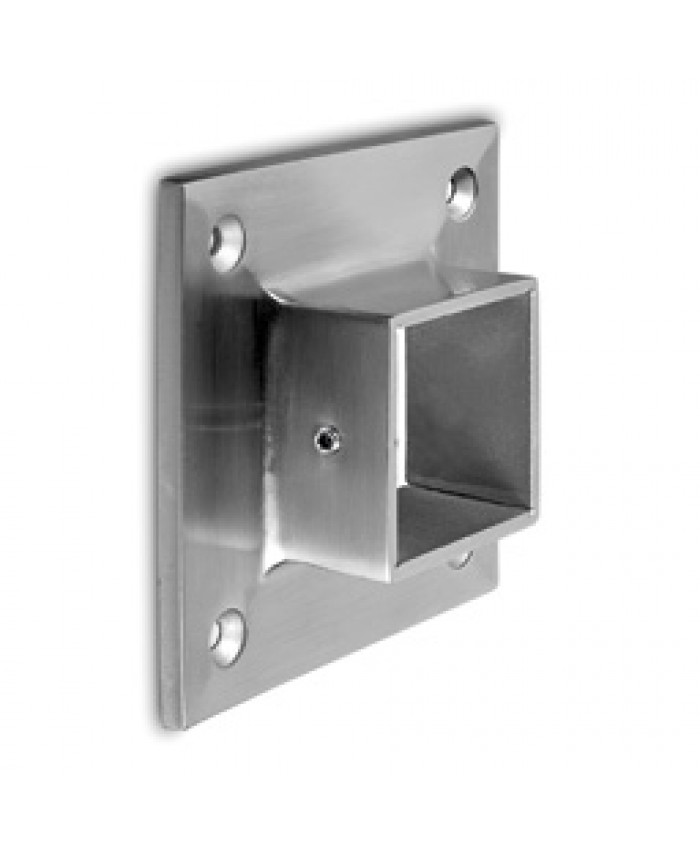

Har tittat på JK Rostfritt men inte hittat det som jag söker, t.ex. koppling för ett genomgående rör samt ett eller två rätvinkligt anslutande rör. För övrigt verkar deras nätbutik lämna mycket övrigt att önska; först får man välja mellan "PRODUKTER 1", "PRODUKTER 2", "PRODUKTER 3" och "PRODUKTER 4". Går man in på det sistnämnda får man välja mellan "Kategori 1", "Kategori 2", "Kategori 3", "Kategori 4" och "Uterum / Carport". Den här ser dock ut att passa mina tilltänkta fyrkantsrör, om än onödigt dyrt med rostfritt:
Hittade en annan nätbutik som har likadana fast dyrare och dessutom högre moms (kanske för att de säljer från Nederländerna eller Belgien). De har åtminstone bilder på kopplingarna med rör:
Enkelt och billigt, dra i en eller flera självborrande skruv i skarven så släpper den inte.
