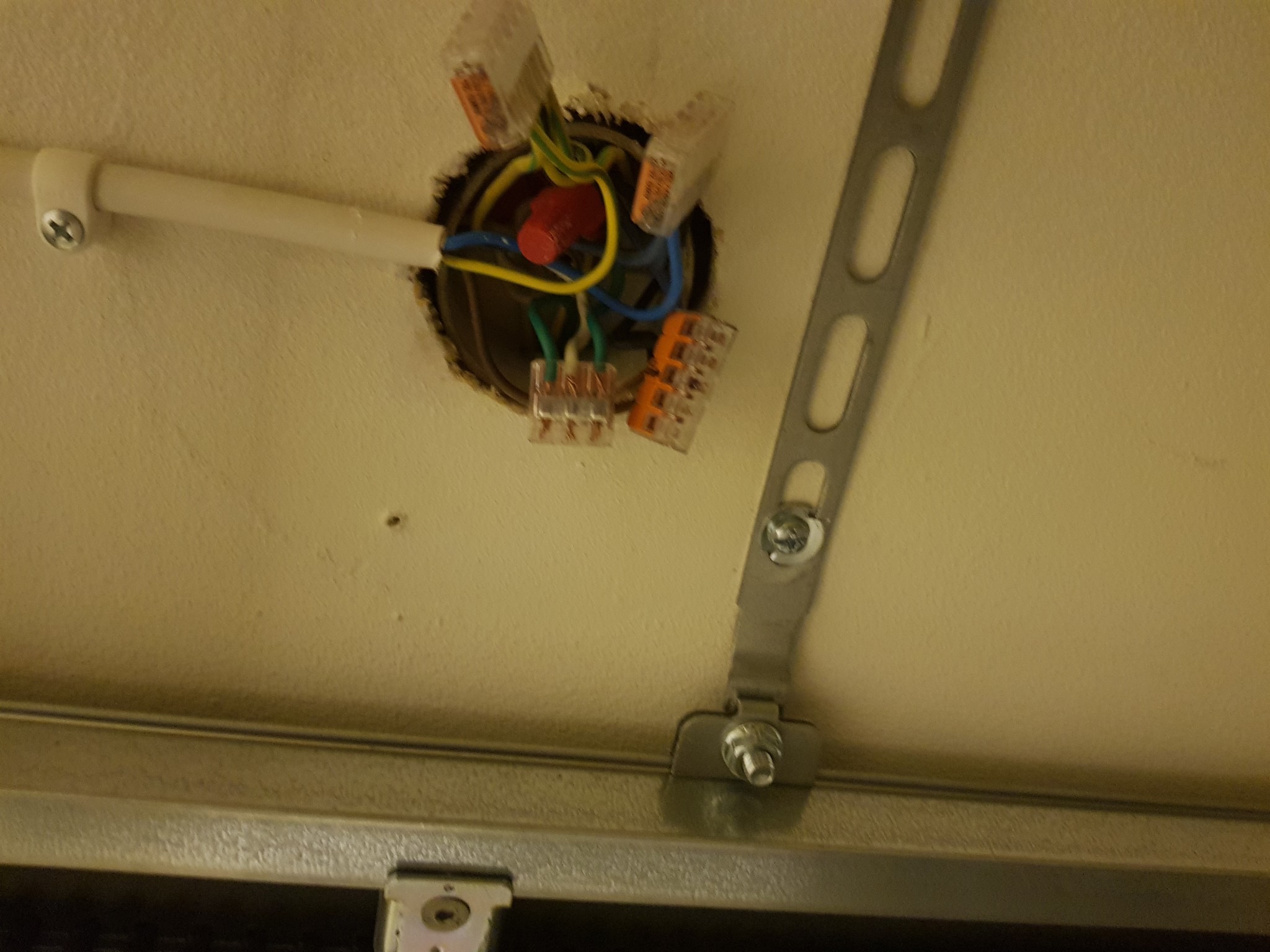

Har en dosa som är full i torix och wago som suttit med ett platt lock mot taket. Ska in med några armaturer och det är så irriterande tight att få på doslocket igen.
Funderar på att helt enkelt göra ett runt hål i en kopplingsdosa och sätta den över dosan. Är det regelvidrigt av någon anledning? Placeringen gör att det estetiskt är hugget som stucket i min mening.
Sen undrar jag om det är ok att trycka in 4 ledare i en 3as wago? Dvs en ingång har två ledare. Går att trycka in även om det är tight men får väl köpa en 5a om det är förbjudet.

Något är fel om en kopplingsdosa är så full att allting inte får plats. Det kanske finns en dimmerpuck med också? Problemet kan vara att alla ledare bildar ett skatbo som är svårt/tungt att rör. Jag är ganska säker på att du kan få plats med allt om du gör om, byter gamla Torix mot wago.
Annars kan du alltid använda en påbyggnadsring eller upphöjt doslock.

Max tre ledare gäller för en wago-trea så där måste du gå upp en femma.

Nä, ingen dimmerpuck. Men räknar jag inte fel så har jag två torix, tre wago femmor och en wago3a (som nu alltså måste bli en femma).Bo.Siltberg skrev:

Den sista som pulade i dosan var en elektriker. Det enda jag adderar nu är en tändtråd och en nolla. Tog bort en torix och satte dit en wago till tändtråden. Nollan kunde kopplas på en wago 5 som hade en plats ledig.
Skulle alltså säkert kunna trycka in skiten, men det var så ångestladdat tight att jag blev svettig. Det är ett sånt täcklock som det andra du länkar till som sitter där redan..
Som ni säger så finns det säkert en möjlighet att korta ner lite kablar och få bättre plats. Får väl ta och göra det imorgon.

Tror inte att kablarna nådde 10cm ut i de flesta fallen så kanske inte bör korta ner dem ändå. Går kanske att bända lite mer men jag tog det lite piano med bändandet eftersom det var spänning på vissa kablar.
Har en dålig bild på dosan här.
Det man inte ser är att det även ligger en torix längst in som jag inte tagit ur dosan här.
Känns som sagt klart enklast att sätt en kopplingsdosa som kablarna kan hänga ner i. Personligen känns det som den mest praktiska lösningen. Men vill inte hitta på något som anses vara totalt galet hemmapul i onödan.

Vill inte dra ut allt totalt och börja från början då färgerna är lite hejsan svejsan i den här installationen. Vill inte riskera att blanda ihop några ledare. Men jag kan säkert absolut rycka ut lite kablar imorgon och se om jag kan få mer ordning. Det som talar emot det är som sagt att en elektriker gjort en installation i dosan för inte så längesen. Det är han som satt in Wago femmorna i dosan. Antar att han försökt optimera platsen i dosan, eftersom det knappt går att stänga locket för en lekman som mig.L Liteavvarje skrev:

Tycker inte heller att det där ser omöjligt ut att få in. Men annars skulle väl en förhöjningsram och ett blindlock fungera. Finns till t.ex. Elko RS. Det borde väl vara inom ramen att använda material såsom avsett?
Hade fel. Förutom det som syns på bilden så ligger det två torix i dosan, för en total av 3 torix och 4 wago fem. Dosan innehåller även i mitten en konisk invändigt gängad "pinne" som sitter fast i dosan. Antar att något skruvats fast där en gång i tiden. Utan den hade det blivit något enklare.
Fick iallafall in det efter att ha satt en torix istället för en wago på fyra tändtrådar. Men det är verkligen precis att locket går på och helt nöjd med hur det sitter blir jag inte.
Personligen är jag fortfarande inne på att sätta över en kopplingsdosa och låta det hänga lite friare. Mycket enklare att handhava hela härvan och om något borde väl det vara säkrare än att precis kunna pressa in det i dosan?

Bra du fick ihop det , det med en pinne i dosan , sitter dosan i taket eller
då är det säkert en gammal takdosa som sitter där , dom har en krok med gänga för att hänga armaturen i , dom nya har två skruvar på sidorna och nästan lös krok på mitten

För att Pinnen i mitten ska kunna fungera som transformator måste det vara en sluten krets, det är det inte. Så att den skulle alstra värme är inte riktigt sant, däremot kan ledningarna i en takdosa torka men det beror på den värme som ljuskällan alstrar. .
Tycker ärligt sagt du ska göra om det om det inte känns hundra, är du ovan med Torix är det risk att det inte är full kontakt bland tändtrådarna, speciellt då det är blandat FK/EK.
Inhandla snabbkopplingsklämmor som är mindre, åk till elbutiken och kolla, kanske Helacon kan funka.. Viktigt också att du skalar på rätt mått och trycker in hela vägen, är lite svårt att se på bilden.
