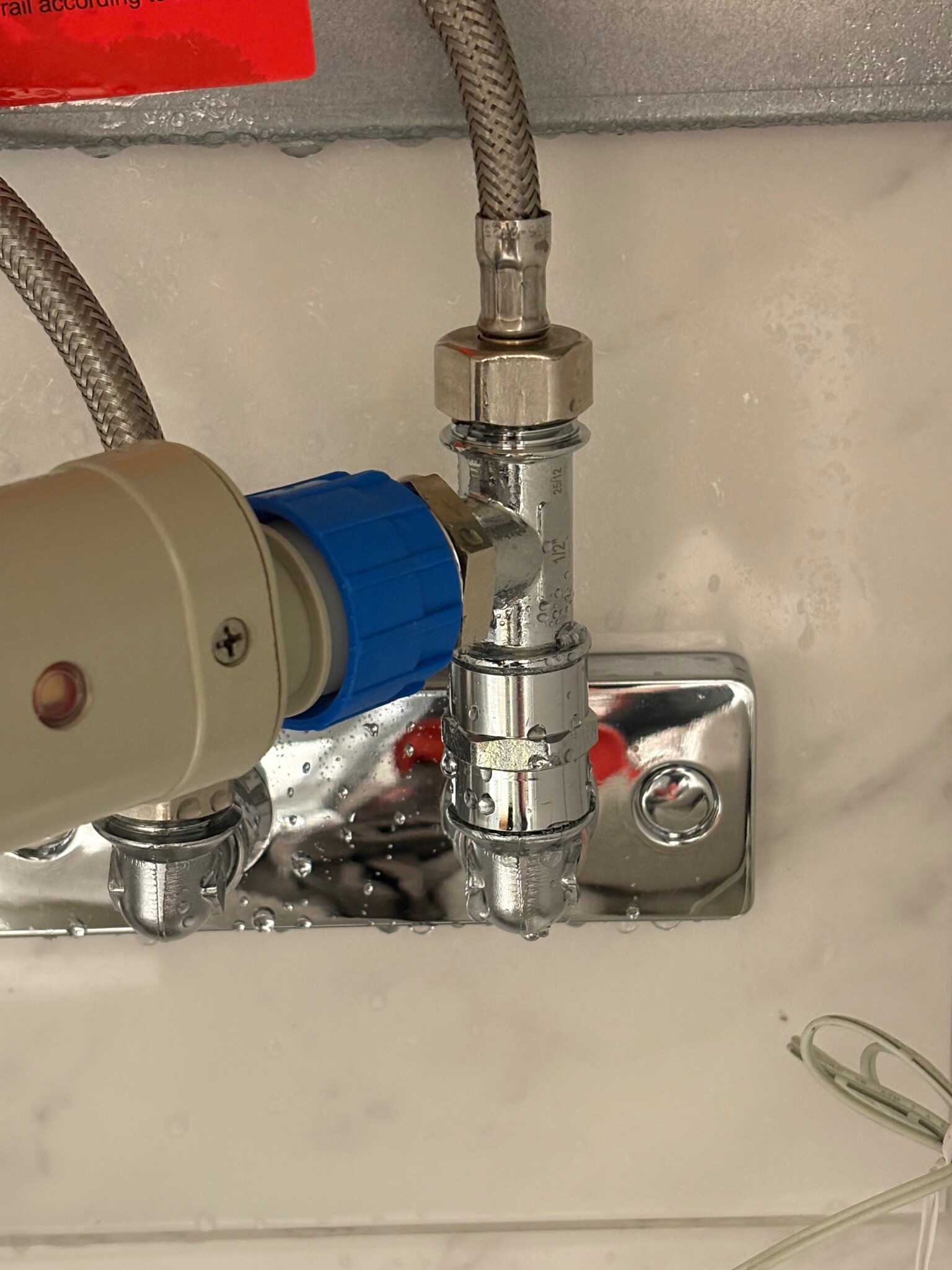

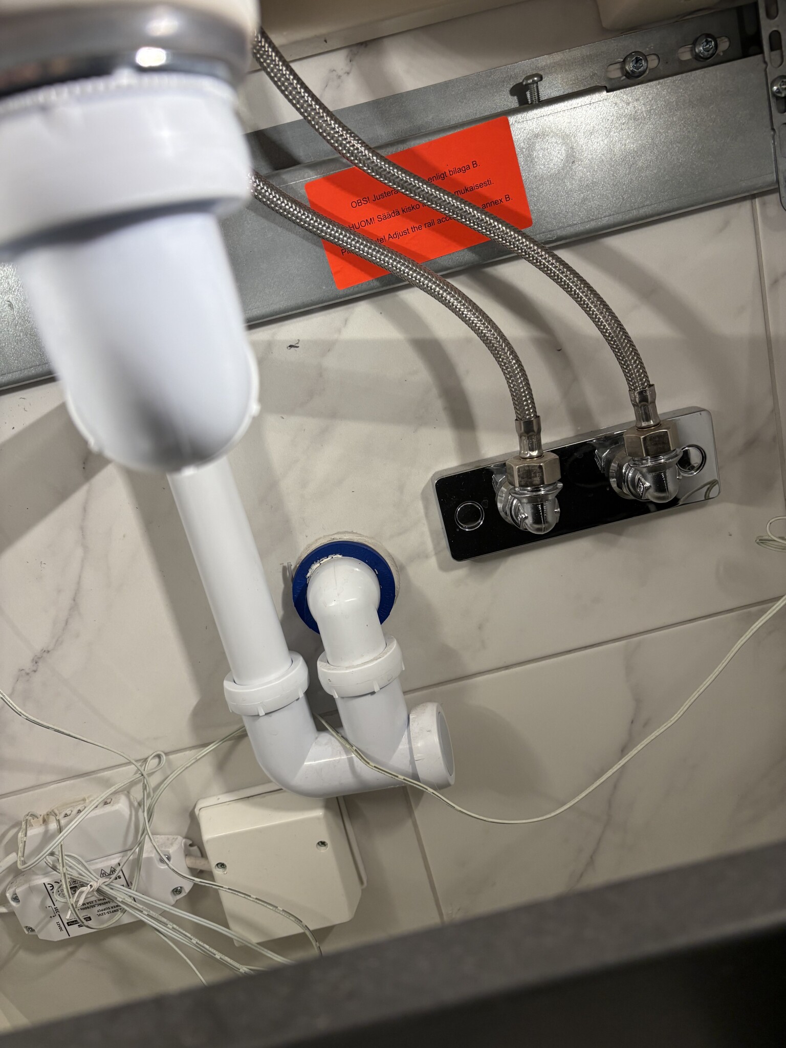

Ser ut att vara Vatette klämringskopplingar.
Jag hade bytt 90⁰ böjen till T-koppling (välj rätt storlek), läs på befintliga muttern mot väggen,
https://www.vatette.se/produkter/ko...0/koppling-t-ror-forkromad-dy15-x-dy15-x-dy15
En planadapter i änden som blandaren ansluts mot (välj rätt storlek),
https://www.vatette.se/produkter/ko...pling/product/fg0604688/planadapter-dy12-g-38
Sen bocka kromat kopparrör så att det går att montera en tappventil på lämpligt ställe, tex följande tappventil,
https://www.trio-perfekta.se/productvariation/8445014
Enklaste men Inte snyggaste lösningen eftersom det behövs gängtejp eller lin:
T-rör:
https://www.bauhaus.se/t-ror-gelia-...40407&indexName=nordic_production_sv_products
Minikulventil:
https://www.bauhaus.se/minikulventil-admiral-rak-dzr-utvandig-ganga-forkromad-r15xr15mm
Dubbelnippel:
https://www.bauhaus.se/dubbelnippel-gelia-r15-utvandig-ganga-fornicklad
Gängtejp:
https://www.bauhaus.se/gangtejp-12m
T-rör:
Minikulventil:
Dubbelnippel:
Gängtejp:
