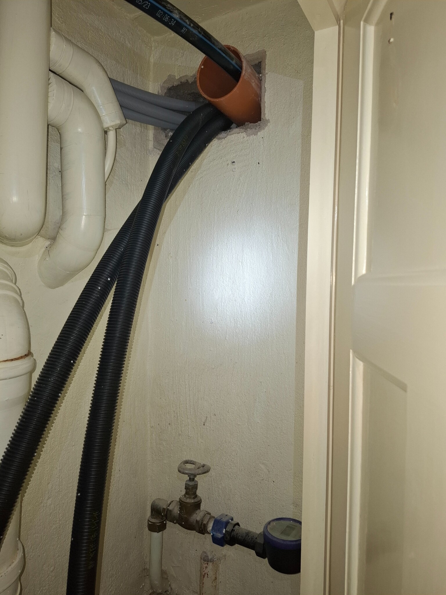

Jag har dragit ny PEM 32 för inkommande vatten i samband med en tillbyggnad. Ska skifta till denna i vår/sommar från den gamla inkommande när jag gräver upp vid tomtgräns.
Jag behöver dock byta vattenmätare nu och tänkte då göra klart inomhus men är osäker på vilka kopplingar jag behöver köpa
Denna vattenmätare tänkte jag mig:
https://www.bygghemma.se/hus-och-by...wcB&gbraid=0AAAAAD8-GQm6RF8TD7CWNunadPawpNrIG
Så här ser det ut i källaren där inkommande vatten och nuvarande vattenmätare sitter:
Vattenmätare och rördragning i ett hörn av ett rum med flera synliga rör och en ventil.
Antar jag behöver PEM32-till-koppar22 sen en bit kopparrör ner till en 3-vägs koppling (för att ansluta både gamla och nya inkommande) samt lite ventiler...
Finns det någon vänlig själ som kan ge tips på vad jag behöver för material?
