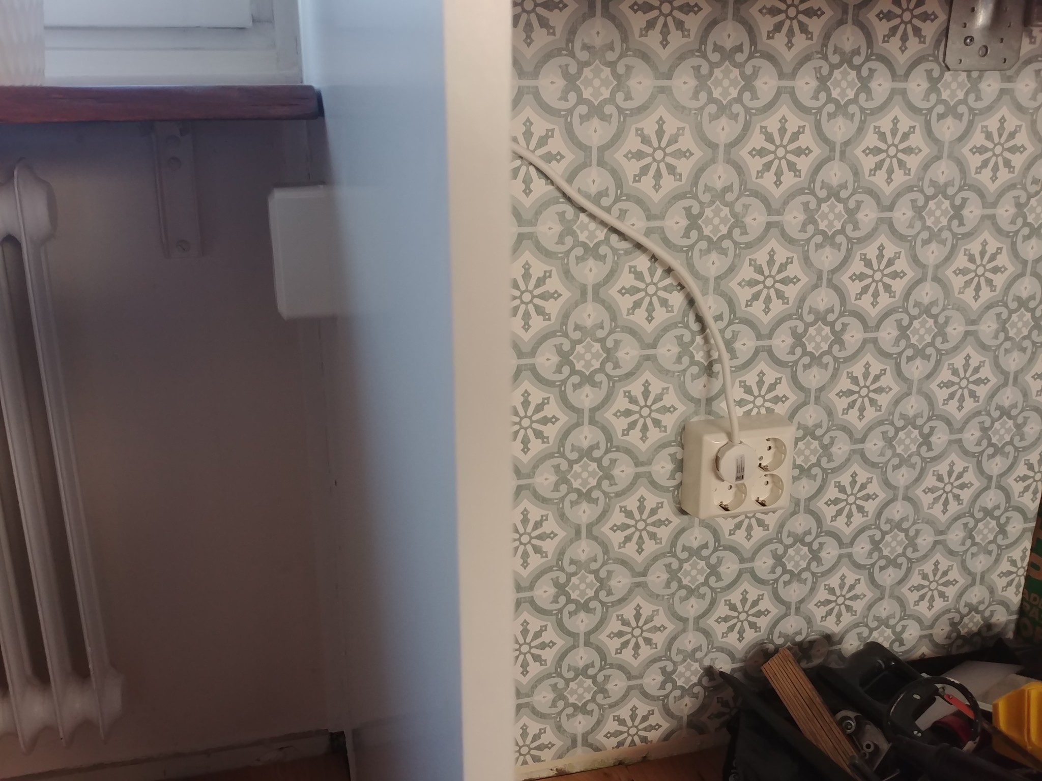

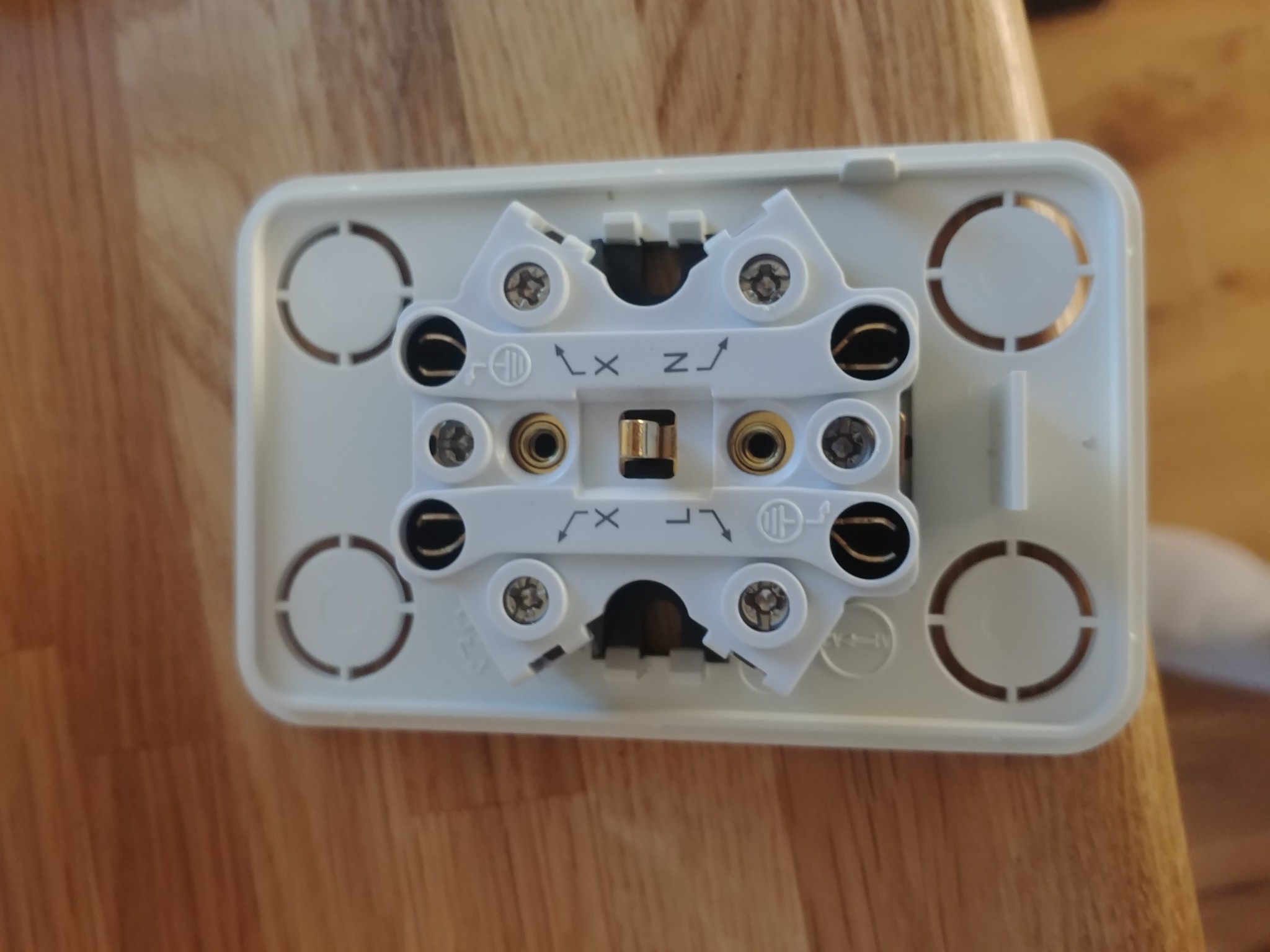

Ville fixa uttag från en dosa som kommer bli täckt av kylskåp senare. Min fråga är dels om nolla och fas kan byta plats? Försökt klura med sökning på nätet om det spelar större roll i ett sådant uttag men inte hittat tillfredsställande svar. Det fanns ingen markering för nolla och fas (bara för jorden, vilket nästan kändes onödigt) i det jag satte i befintliga uttaget nämligen (bild 1)

Dubbeluttag på vägg med ansluten ledning, bredvid plats för kommande kylskåp.
Eluttag bakifrån utan markering för nolla och fas, synliga anslutningar och skruvar.
Eftersom du kan vrida en stickpropp i uttaget så har positionen för fas och neutral i en stickpropp ingen betydelse.

Då var det som jag misstänkte, skönt att få bekräftat! Tack!

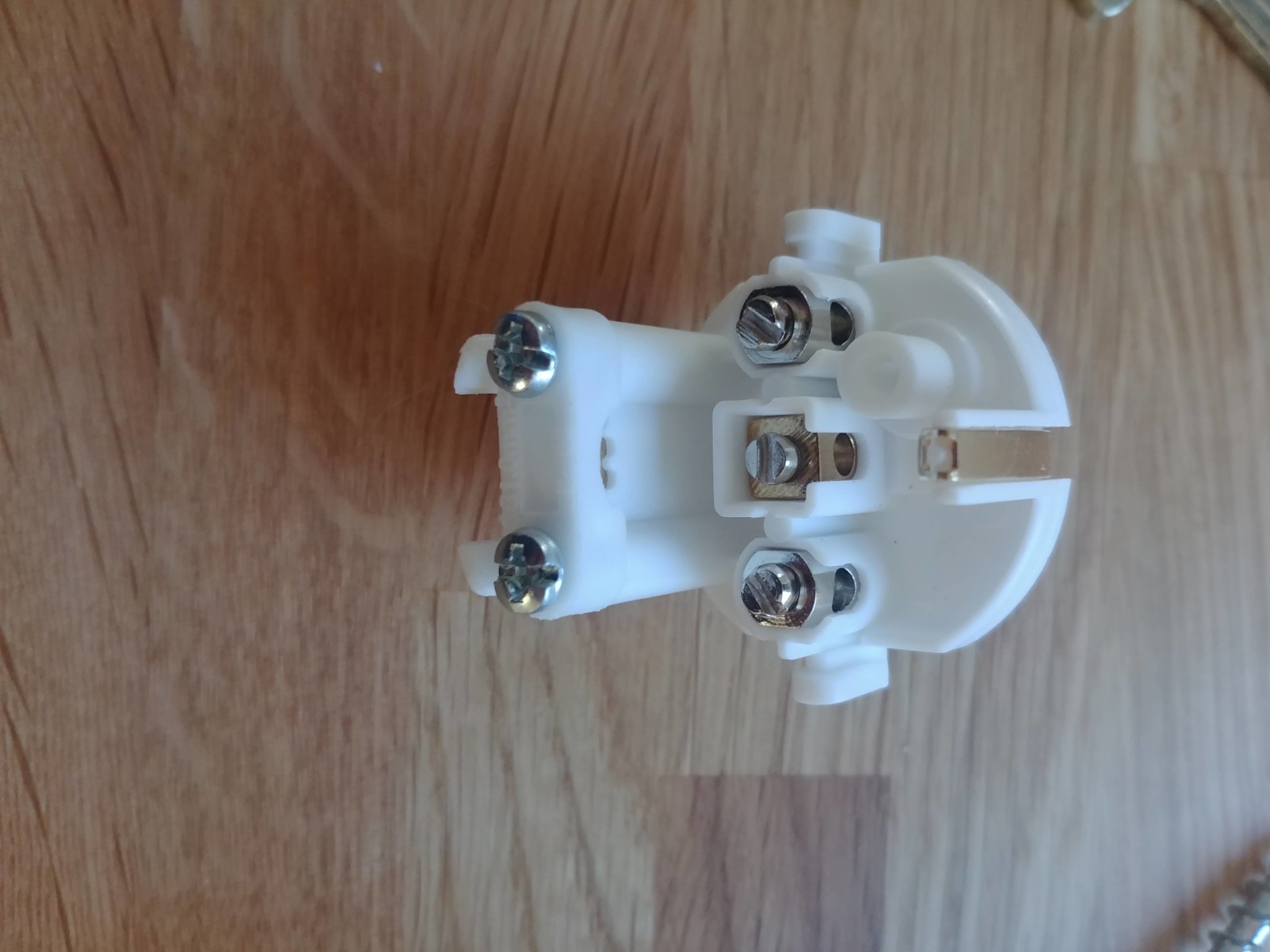

Kanske missförstår jag, eller ser fel på bilden, men det där verkar inte helt OK. Jag tolkar det som att du ansluter till befintligt uttag med en stickpropp och sedan drar kabeln till ett fast uttag. De som kan reglerna bättre än jag får säga om jag har fel, men jag tror inte det är en godkänd lösning. Sedan ser kabeln misstänkt styv ut, vad är det för typ?

Ja, vad har du gjort där egentligen?
Beskriv gärna hela lösningen, helst med bilder. Stickpropp på installationskabel är inte ok. Inte heller att mata ett fast uttag med stickpropp.

De fyra uttagen på väggen är ordinarie uttag, som går till skåpet. Tanken är att ha frys framför uttaget, och då är det några uttag som var oanvända men övertäckta. Jag har gjort så att jag satt en stickpropp som går från ett av de uttagen och satt upp ett nytt utanpåliggande uttag i täcksidan till bänkskivan; alltså uttaget till vänster på bild är inget som går direkt till skåpet, bara det i mitten.

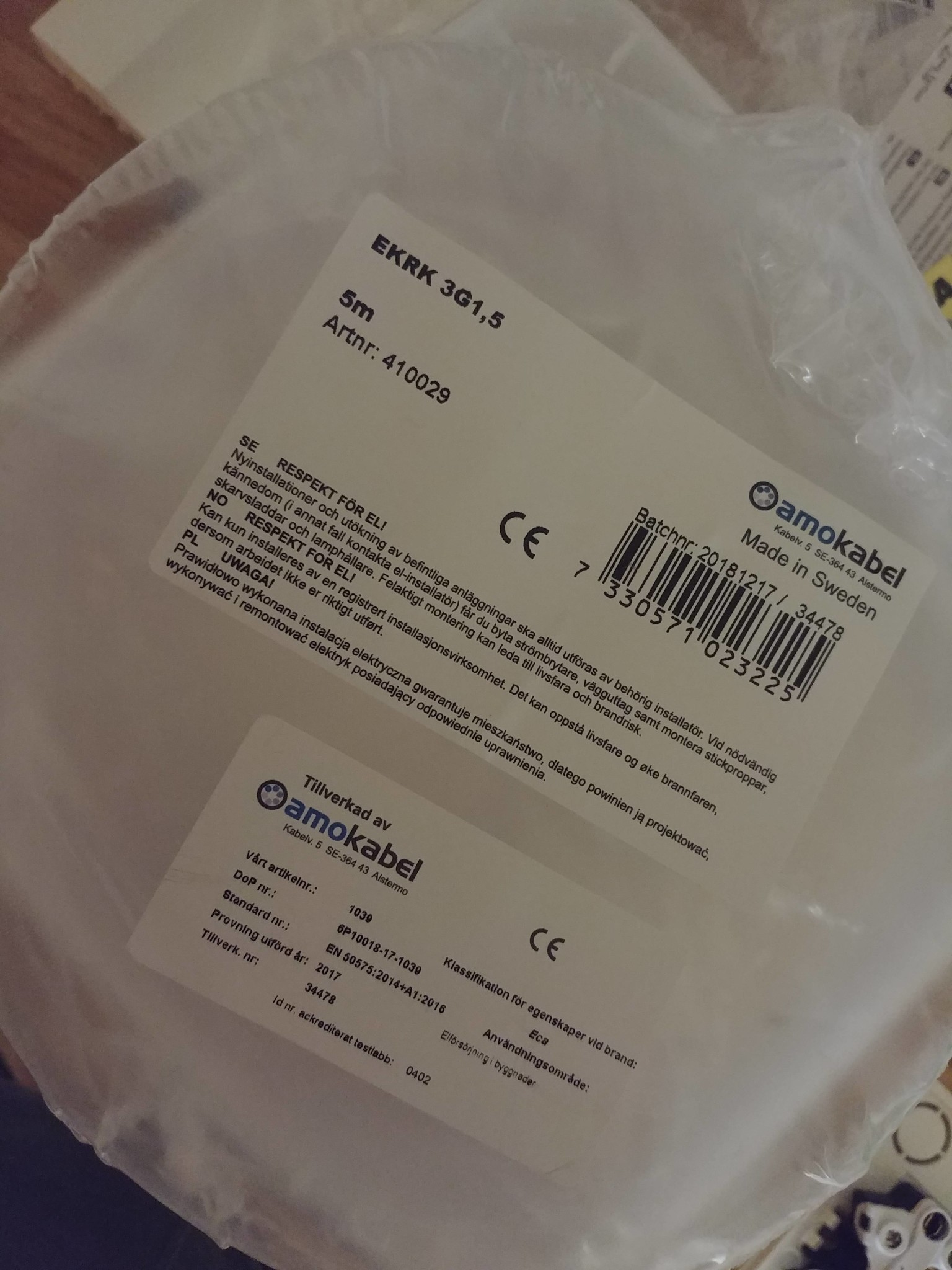

Osäker på kabeltyp, bifogat bild på förpackningen. Jordad kabel med tjock koppartråd, inte massa tunna. Verkade isolerad med metall.
  • Förpackning av EKRK 3G1,5 jordad kabel från Amokabel, 5 meter lång, med produktspecifikationer.

Ja, det där är inte ok. Du får inte mata ett fast installerat uttag med en stickpropp som sagt.
Om du ska göra det ordentligt så ska du klippa ett litet hål i uttagets kåpa och ansluta kabeln fast där. Du ska också klamra kabeln ordentligt så att den inte hänger.
Kabeltypen är helt ok för fast installation i torra rum.

Jag (eller min elektriker om jag hade någon) skulle ersätta fyrvägsuttaget med en kopplingsdosa och sen dra utanpåliggande (med den kabel du köpt) till två (eller vid behov fler) uttag som sitter där man kommer åt dem. Gillar inte uttag dolda bakom möbler eller vitvaror.
