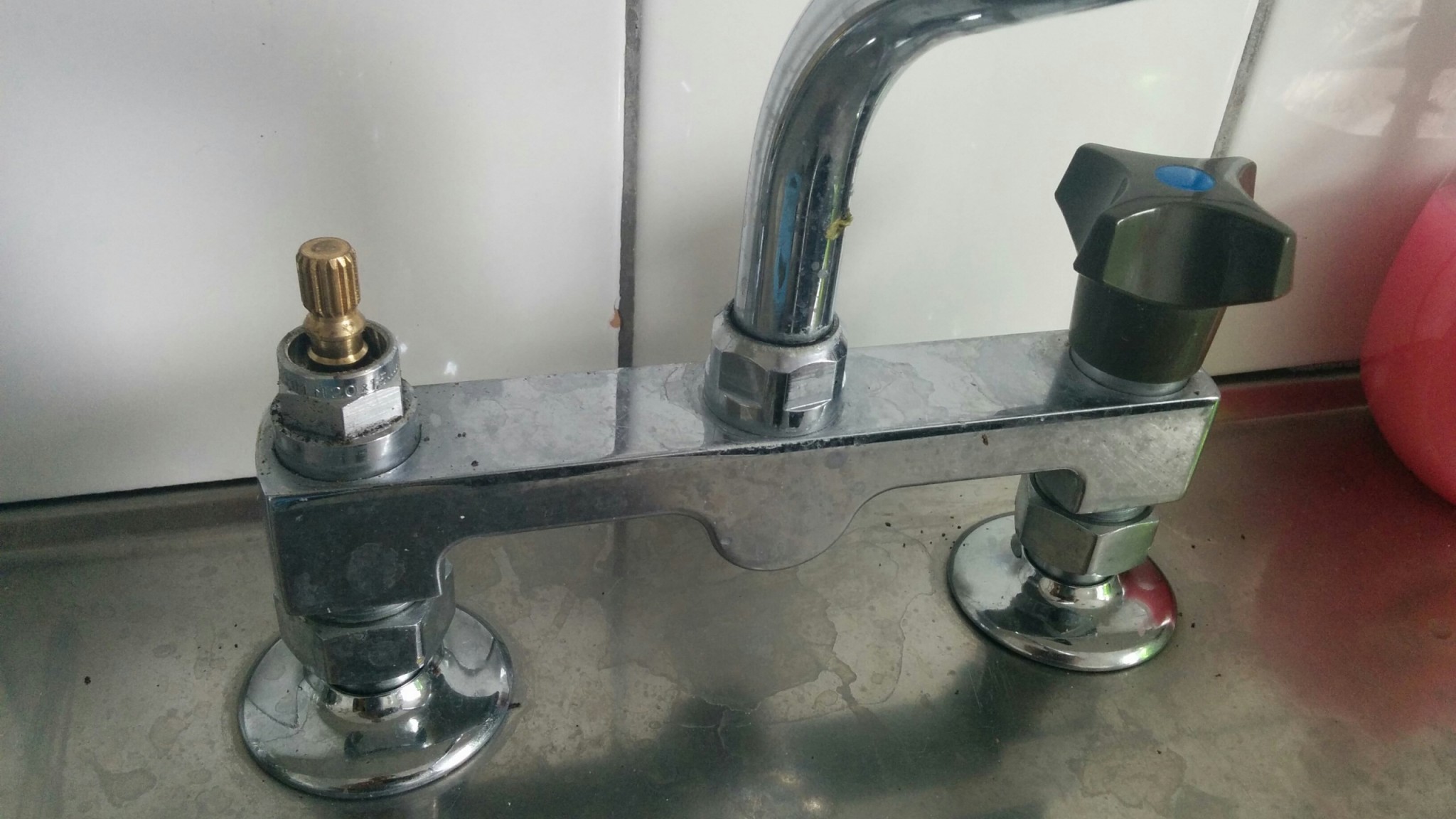

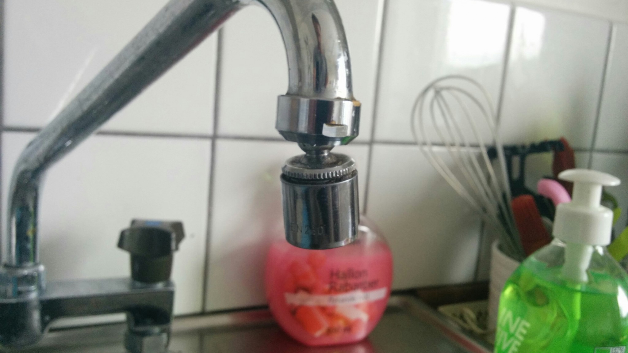

Ska köpa en bänkdiskmaskin och tänkte koppla vattenanslutningen till den vanliga vattenblandaren i köket. Dock undrar jag vilken koppling jag behöver och om någon mer kunnig människa kan länka till en artikel som funkar med min blandare.
Min tanke är att göra en koppling med någon liknande produkt som denna, om det fungerar på min blandare? http://www.rinkabyror.se/images/upload/artiklar/_640x640/2713_1.jpg
Vad behöver jag som fungerar för mig? Min blandare nedan.
Den borde ju fungera...finns ingen anledning att krångla till det ytterligare, som jag ser det. ...bortsett från att plastkranarna kanske sitter spegelvänt placerade då, förstås, eftersom den blå (kallvatten) sitter placerad till höger på bilden, där varmvattnet (röd) väl brukar vara placerat?

Det borde fungera som du tänkt dig.
Och dina plastkranar är helt i sin ordning. Kallt till höger och varmt vill vänster!

Det funkade perfekt med den kopplingen, här nedan är resultatet.

Ett tips, kolla så att maskinen tål att kopplas på varmvatten. Ibland står också en max temperatur på vattnet om den klarar vv.
