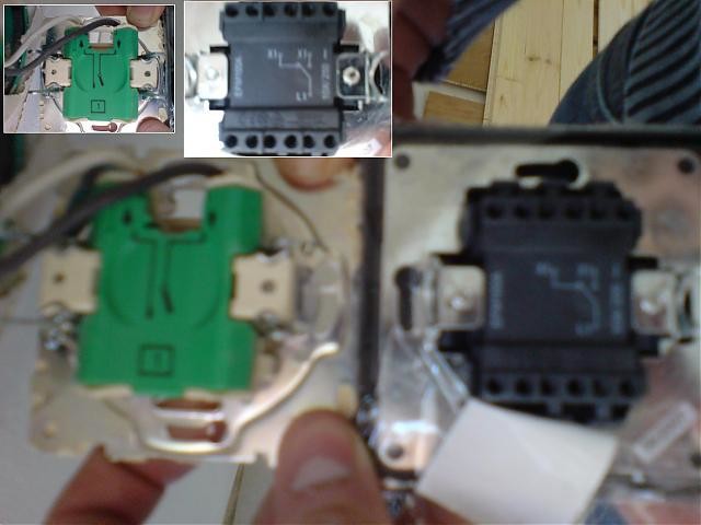

Hej

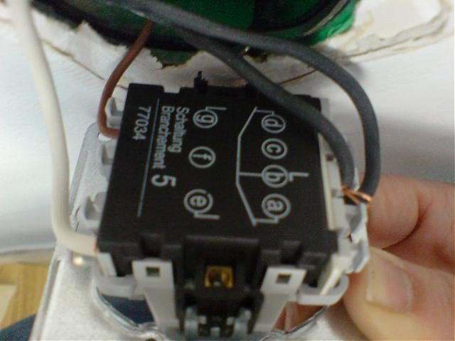

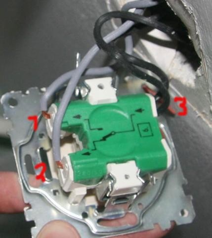

Det var ett tag sedan som jag kopplade ihop kablar till en strömbrytare.
Skulle vara guld om någon kunde bara bekräfta det jag tror
Hur ska jag koppla kablarna (alt 1 och alt 2)?
Mvh Kristian

Alt 1: där kan du bara koppla fel på ett sätt.
svart på Lx , vit på x1
Alt 2. Hur många kablar har du där? är det 2 svarta, 1 vit, 1 brun ?
Alt 1 Du menar alltså att jag ska koppla Svart Lx och vit X1?

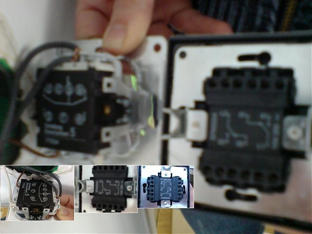

Alt 2 Precis. Sry för dålig bild. La upp nyare och tydligare bilder för alt 2( svart b, svart L, brun g och vit e)
Tack för snabbt svar!
svart ska in på L1 och L2, bygla även mellan L1 och L2
Brun = X2
Vit = X2
Svart = fas, sedan skickar du vidare ström till vit och brun (vilket borde vara 2 olika lampor)
Brun = X2
Vit = X2

Ok, Tack för svar!

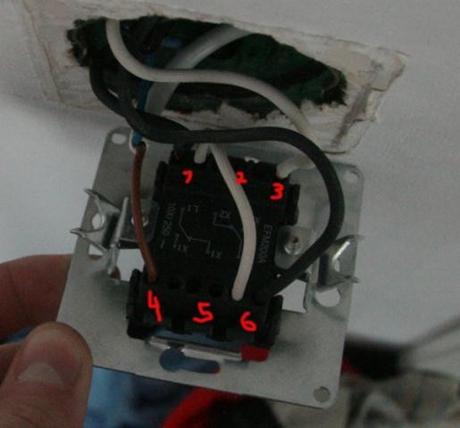

tapaza80 skrev:Brun ska in på "2:an"?
Vit ska in på "5:an"?
Eller 1 och 6. Lamporna ska numera vara släckta när brytaren är vinklad nedåt.
Vilket som blir rätt beror på hur du vrider brytaren i dosan.

Ska ta det försiktigt :eek:

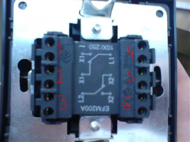

KOPPLING A
Har lite problem med min strömbrytare med två "brytare".
Testat att kopplat enl anvisningar men fick inte det att funka.
Har gjort en egen koppling med nu lyser de "tvärtom" - när ena lampan är på så är den andre av (och tvärtom).
Hur ska jag koppla?
Hur ska jag koppla?

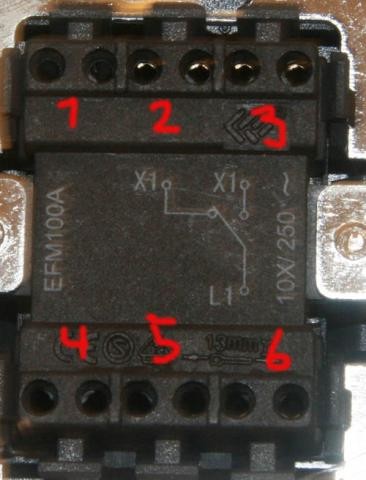

Koppling B
I hallen har jag två strömbrytare som tänder samma lampa. Ska byta ut dem nu och behöver veta hur jag kopplar dem för att de ska kunna tändas parallellt (de kan tändas av och på oberoende av varandra).
I vardagsrummet har 3 strömbrytare som tänder samma lampa (fattar inte varför..3st) men är kopplingen samma för dem?

I koppling A så ser det rätt ut på bilden.MEN det beror lite på var du har kopplat in den blåa tråden?
Dessutom blir jag fundersam när jag ser den kabeln, det ser ut som en vanlig lampsladd? Sådana får inte förekomma i fasta installationer. Den andra svarta tråden på bilden, är den kopplad till 1?
Det är alltså en dubbeltrapp brytare som du har? Dvs 2 knappar på den?
Hur menar du att den ena lyser när den andra är släckt? Beskriv lite nogrannare vad som händer när den ena resp. den andra knappen sätts om.

I fall B så låter det som du har en vanlig trappkoppling och att det är det du villa ha även fortsättningen? Vad exakt är det du vill ändra.
I fallet med 3 bytrae så är det 2 st. trappomkopplare och en korsomkopplare.
Den blåa tror jag inte används - den var så när vi köpte lghten. Kanske en fulinstallation. De förra ägarna har lagt in en garderob med lampor. De kanske har tagit en vanlig lampsladd och så använder de bara den bruna sladden.hempularen skrev:I koppling A så ser det rätt ut på bilden.MEN det beror lite på var du har kopplat in den blåa tråden?
Det är en dubbeltrapp. Ska försöka förklara bättre
I vanliga fall så ska båda brytarna vara neråt (lr uppåt) för exempelvis släkt. Nu är den ena brytare nedåt släckt men den andre är tänt. De är inte beroende av varandra dvs ena kan släckas och tändas hur som helst utan att den andre berörs.
Behöver alltså bara "justera" den så att båda är släckta när brytarna pekar åt samma håll.
