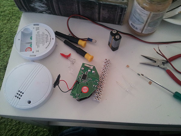

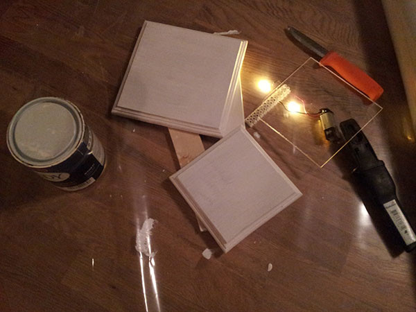

Har ikväll börjat testa detta lite!
Började med att slakta en brandvarnare som gått i pension för att enkelt koppla på ett 9v batteri!
Kapat två MDF skivor och fräst till en snygg profil med överhandsfräsen. Sedan har jag använt sockerbitar för att kunna enkelt koppla ihop allt i serie! Även kapat ut en testbit ur en 5mm lexan-skiva, denna sprack dock men går att använda för att testa!

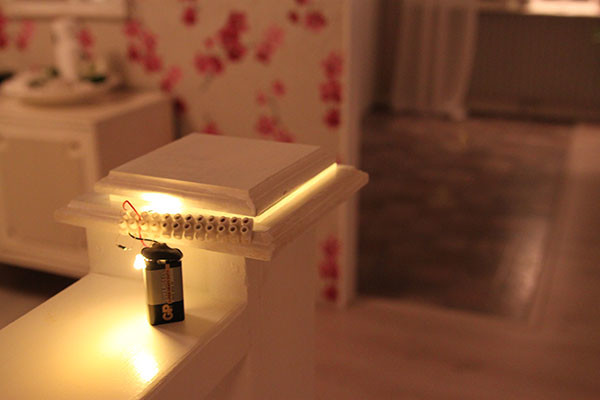

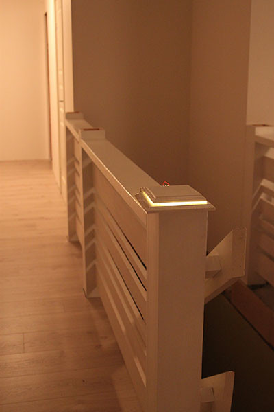

Såhära blev det, kan bli rätt läckert tror jag!
Testar bara med en led-diod bakifrån, och jag som hade tänkt borra in 4 st enligt Google Sketchup bilden ovan, börjar tro att det blir alldelles för starkt lyse! Jag tycker att en som lyser igenom hela skivan lyser alldelles utmärkt! Synd att de jag köpte har 45 graders vinkel, skulle vara kul att borra in en med 90 graders vinkel stående i mitten av skivan, tror nästan att det skulle räcka!
Då dioderna ska ha 3,3-3,5v så antar jag att det är precis vad de ska ha, men om jag skaffar en transformator från 230v till något lämpligt, är det möjligt att ha även en dimmer på dessa.. Tänkte ifall de lyser hälften så starkt om man skickar hälften av hur många volt de vill ha?

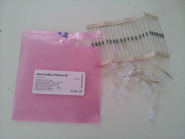

Tackar! Ja det ger mycket mer ljus än jag trodde, du ser enligt tabellen ovan faktan som jag har om dem! Just Lumen/Watt har jag ingen aning om men jag fattade det som att antalet MCD är hur starkt de lyser.Robert Kooijman skrev:
Jag har köpt dessa Varmvit diffus 2100mcd 40°
http://www.upplyst.se/product_info.php?cPath=21&products_id=170
Men funderar på att borra in en stående i mitten av varje skiva av dessa istället Varmvit 1600mcd 90°
http://www.upplyst.se/product_info.php?cPath=21&products_id=179
Då borde en i mitten lysa ut åt alla 4 sidor om jag tolkar 90 grader rätt och även lite svagare än vad den jag provade med lyser!
