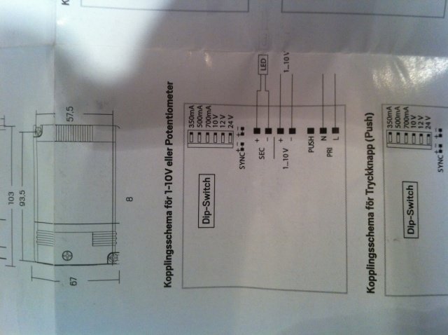

Nu e jag ingen expert, men med push funktionen så använder du väl inte 1-10V. Du ska nog koppla enligt "Kopplingsshema för Tryckknapp (Push)" som du utelämnat på fotot.

1..10V tas från en potentimeter som matas med 10V (en del converters har inbyggd matning för 10V) eller en sådan här t.ex.

men push-funk. har väl dimmer i sig?

Tändtråden (230V) från återfjädrad strömbrytare in på PUSH. 1-10V behöver du inte koppla in någonting på. Kolla en extra gång när du ställer in dipparna också efter vilken armatur du har.
Om du tittar lite närmare på schemat så är det uppdelat på 1..10V eller push, beroende på hur du vill ha det.
