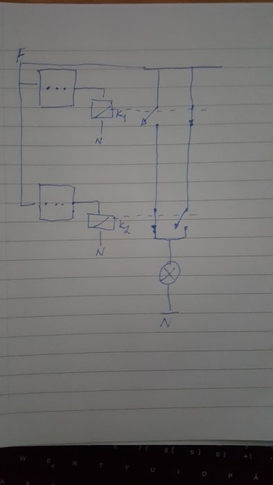

Har köpt strömbrytare av modell glas med touch knappar som skall kopplas enl bilden.
Men nu kom vi på att vi skulle vilja styra en lampa från 2 knappar. Likadana som i bilen.
Är det möjligt med relä eller liknande?
El-centralen är inte långt borta och alla väggar är inte stängda än

Det kompliceras av att dessa strömbrytare är bistabila. Dvs när strömmen slås på från den ena strömbrytaren kan den inte släckas från den andra. Därför behöver båda strömbrytare kopplas via något som fungerar som en XOR-grind. Jag känner inte till något relä som har denna funktion, men leta bland Eltako's sortiment. En liten PLC kanske, men då drar priset iväg. Billigare då med lite gammal hederlig relälogik om du inte bygger ihop något enkelt med just en XOR-ic.
Jag misstänkte att det skulle involvera något sånt.
Saknar dock erfarenhet med PLC. Har du några förslag på vilken som kan lösa uppgiften?
Ska bara försöka göra mig en bild av vad det kan kosta.
