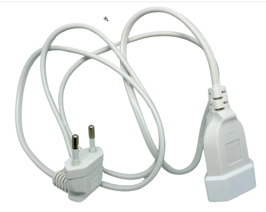

Jag har en spegel med belysning som jag ska koppla in i badrummet. Spegeln har en vanlig stickkontakt men jag har bara trådar som kommer ut ur väggen.
Leverantören har skickat med en vanlig skarvsladd 2x0.75 mm2 (troligen SKK?), se bild nedan.
Deras lösning är att man sätter en kopplingsdosa där trådarna kommer ut från väggen (får bli en utanpåliggande som inte bygger så mycket) och skalar skarvsladden och kopplar i dosan.
Är detta en ok lösning? Blir lite osäker på om en sån kabel får användas till en fast installation.

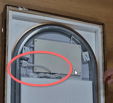

Jo den har en sladd med stickpropp som man kan koppla in i ett vanligt uttag (om man har ett sånt). Den sladden får man inte klippa och skala för då gäller inte garantin. Så då skickar de med en skarvsladd som man ska skala istället.Bo.Siltberg skrev:

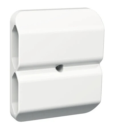

Hur mycket plats finns det bakom spegeln? Går det att sätta dit ett sånt här uttag?
https://www.elbutik.se/product.html/schneider-exxact-vagguttag-4-vags-klass-ii
https://www.elbutik.se/product.html/schneider-exxact-dosa-for-kombiuttag

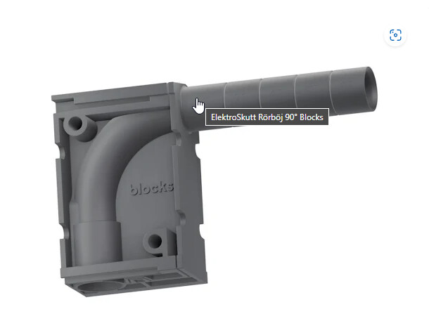

Vad står det i den medföljande manualen då? Gissar att sladden med stickpropp ska föras ut någonstans utanför spegeln till ett vägguttag.
Det kanske går att byta ut ledningarna från röret i väggen mot en kabel exempelvis exq eller trä på isolerslang på trådarna och leda dessa vidare till den plats uttaget ska monteras.
Om anslutningsledning med stickpropp är en del av produkten (vanligt med klass 2-grejer) så ändrar man utförandet om man modifierar denna och då faller ce-märkning och eu-försäkran om överensstämmelse och då kanske det blir svårare eller omöjligt att reklamera eller åberopa eventuella garantier då tillverkaren inte längre har något ansvar över produkten och att den är fortsatt säker.
Men det är ju fritt att utföra ändå för den som vill bara man är medveten om vad man gör.

Men de skickar med skarvsladden om man vill koppla in den i en dosa. De rekommenderar att man köper till skarvsladden.
Att byta ledningarna mot exq är möjligt. Kan man sen skarva exq-kabel med en skarvdosa?
Är det en godkänd lösning?

Det är inte förbjudet att ansluta spegeln med stickpropp i ett uttag, men ytterst ovanligt och ingenting jag rekommenderar i ett badrum. Det är fel väg att gå.
Det är inte heller förbjudet att klippa stickproppen på lampsladden och ansluta den fast i en dosa. Den tillverkare som gnäller på garanti blir inte långlivad på marknaden. Spegeln blir inte förstörd på något sätt av detta. Detta är en ok lösning.
Ännu bättre lösning är om det går att komma åt anslutningsplinten i armaturen så att man kan ansluta en egen sladd. För att det ska bli meningsfullt så bör man byta FK-trådarna i röret så att de blir så långa att de räcker ända in i spegelns anslutningsplint. En isolerslang över så blir det den bästa lösningen.

Angående isolerslang hur vet jag vad som är godkänt? Ska det vara viss tjocklek material etc?
Hobbyelektriker
· Värmland, Molkom
· 26 971 inlägg
Det där är inte tydligt. Det finns ingen isolerslang som har specificerade elektriska egenskaper vad jag sett. Men det handlar ju inte om något mer exotiskt än vanlig PVC, där slangen främst ska utgöra ett mekaniskt skydd. Så ta den plastslang eller krympslang du hittar.
