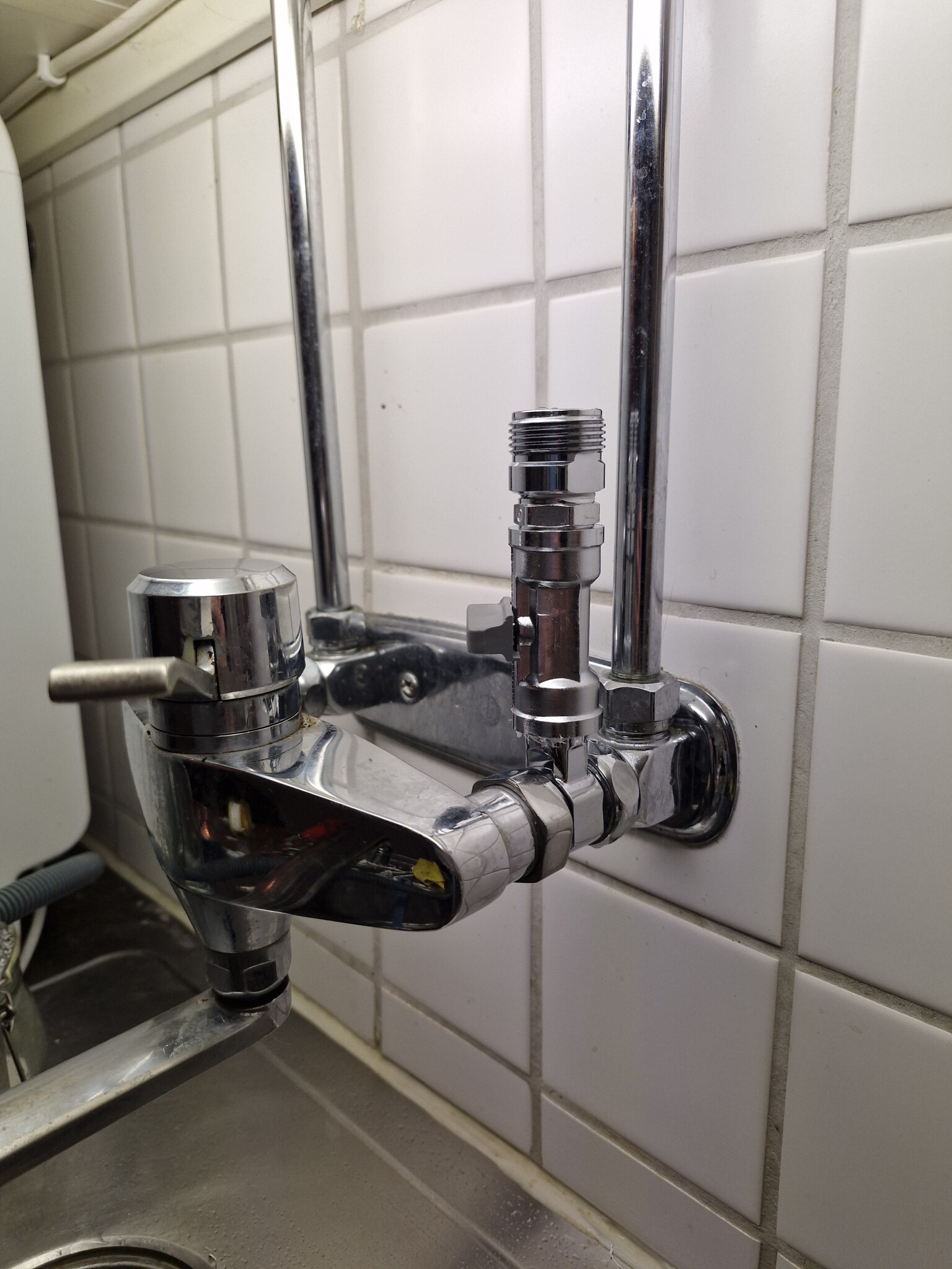

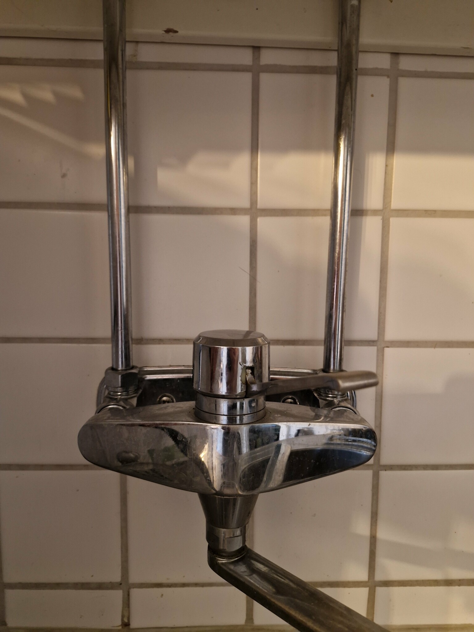

Ska hjälpa en kompis med en bänkdiskmaskin och blandaren ser inte ut att ha en existerande koppling.
Vi funderar på att sätta ett t-kors+ballofix på kallvattnet och någon form av distans på varmvattnet, för att matcha, men ingen aning om det finns några sådana. Alternativt sätta korset tidigare på plastslangen innan den övergår i metallen ni ser.
Tacksam för all hjälp!

En "fullösning" hade varit att sätta dit en sån här
https://inf.se/hem-och-hushll/99603...QovQqwez_D5oiH3sE7aPRKdiHXpUgE7caAhQSEALw_wcB
Men jag skulle rekommendera er att anlita en rörmokare. Röret behöver kapas för att det ska bli bra.

Finns mellankopplingar för ändamålet.
Dessa monteras mellan blandaren och blandarfästet.
En med uttag och en utan uttag så det bygger lika långt som du redan nämnt.

Tack båda två, de där mellankopplingarna ser ju perfekta ut. Mer hederligt än en fulkoppling på munstycket. Blir nog att beställa och prova.
Toppen.J janjunkers skrev:
Men hade du sagt till att du ville ha lös ventil på detta kunde du fått en bättre rekommendation. 👍 (Jag kanske skulle själv ha tänkt på det initialt också... Det är ju som sagt lätt att vara efterklok)

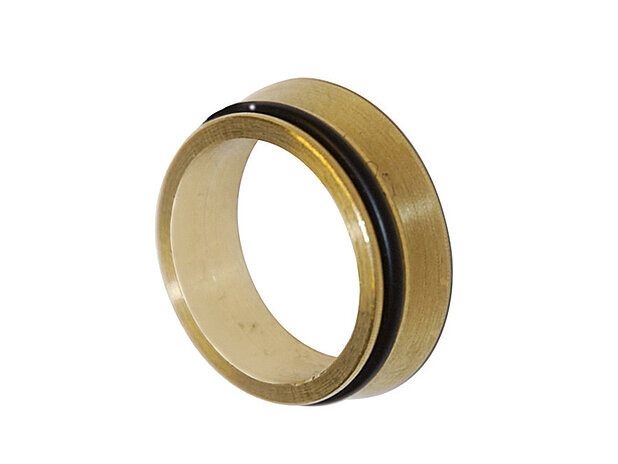

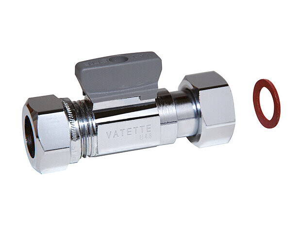

Denna ventilen med planadapter hade blivit kalas att dra bussningen 20/15 på.
Ingen gängtätning behövs, allt är planpackning.
Men är det fler som ser detta i framtiden så är det informativt!
RSK: 8547092 - Kulventil 15 med lekande mutter.
(Ta bort mutter + kona, ersätt med planadaptern)
RSK: 1945640 - Planadapter 15

Fyfan, det får jag ta med mig till graven... Det va iallafall bra show med tejpen. Gängorna va duktigt vassa!
