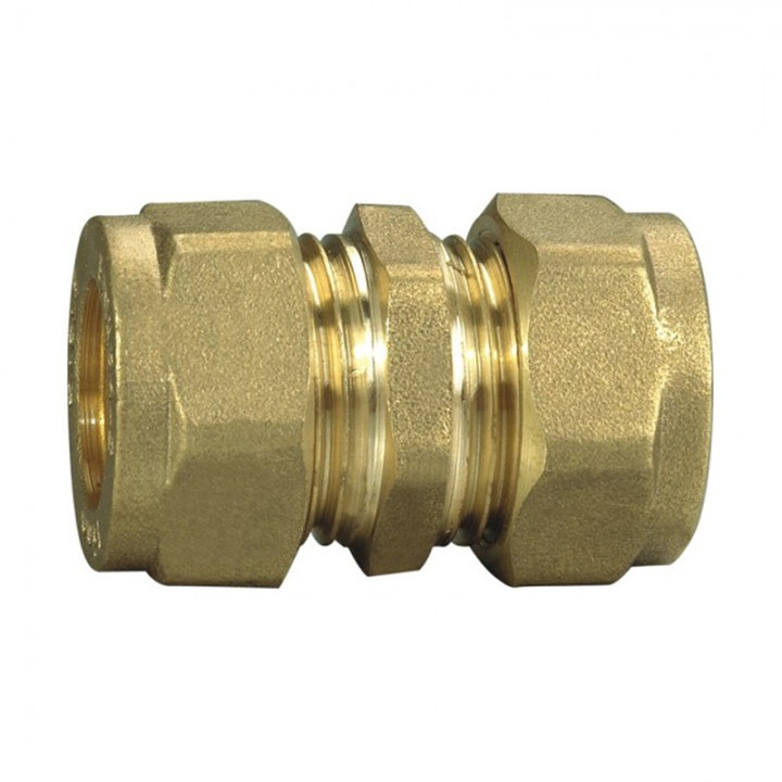

Har köpt en ny köksblandare som kom med soft pex rör med muttrar på ändarna G 3/8.
Två soft PEX rör med G 3/8 muttrar och teknisk ritning som visar dimensionerna.
Har inte använt soft pex rör innan men det gamla blandaren har vanliga 10mm kopparrör som kopplades med rak 10-12 klämringskoppling.
Stödhylsor och klämringar tror jag inte man använder med den nya blandaren.
Kan jag koppla G 3/8 ändarna till de befintliga klämringskopplingar (på 10mm sidan) eller behöver jag byta ut dom mot något annat?
Mässingsklämringskoppling för rörinstallation, med muttrad anslutning synlig.
Bästa svaret
L
Kolla i klämringskopplingen , den har en kona där med vass kant som kan skära sönder gummipackningen , det behöver vara plant där den skruvas mot , du kan byta befintlig klämringskoppling , mot en med klämring och plan på andra sidan , det passar med gängorna på klämdelen , kan du ta med den gamla och jämföra så är det bra

Inga problem om du köper en koppling som är färdig (ej förminskad) 10mm från Vatette (rak vinkel eller ballofix) då finns det en plan del som tätar mot packningen om du kastar mutter & kona!

J janerik12 skrev:
Är detta rätt koppling?
[länk]
Svar ja , men tänk rätt dim på kopplingen , så det passar i båda ändar

Gick perfekt. Tack igen! Mycket smidigare än kopparrör ;)
