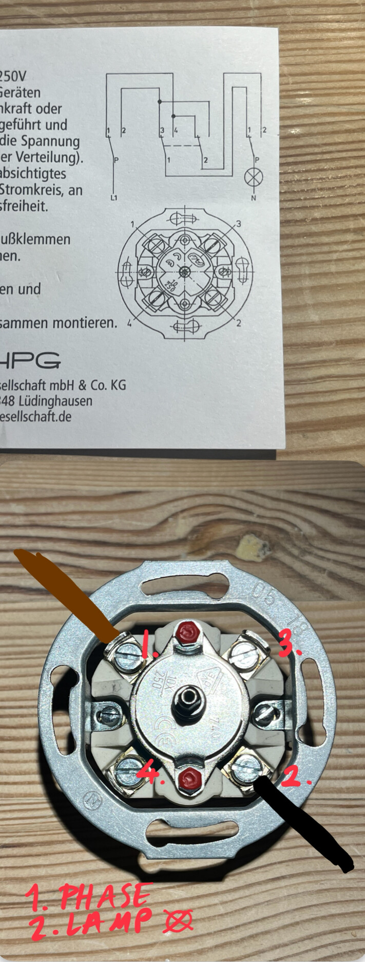

Jag vill byta ut en 1-pols strömbrytare till denna kronströmbrytare av märket THPG (som jag förstått det går det att använda en kronströmbrytare som en vanlig 1-pol).
Jag blir osäker på om jag tänker rätt i hur jag planerar att koppla den. Brun sladd är bekräftad Fas och svart leder vidare till lampan.
Bifogar foto på hur jag tänkte koppla och bild på det kopplingsschema som medföljde.
Jättetacksam för om någon mer kunnig kan bekräfta om jag tänker rätt!
  • THPG kronströmbrytare med kopplingsschema och ledningar märkt "1. Phase" och "2. Lamp".

Vad ska 1 2 3 4 betyda? Om du har en multimeter kan du enkelt mäta upp hur du ska koppla den. Dessutom är det inte en kronbrytare.
Det är ingen kronströmbrytare, utan det är en korsströmbrytare.
Inkommande på 3 eller 4, utgående på 1 eller 2.

Mest för att förtydliga hur fotot hänger ihop med diagrammet.
Tack!
