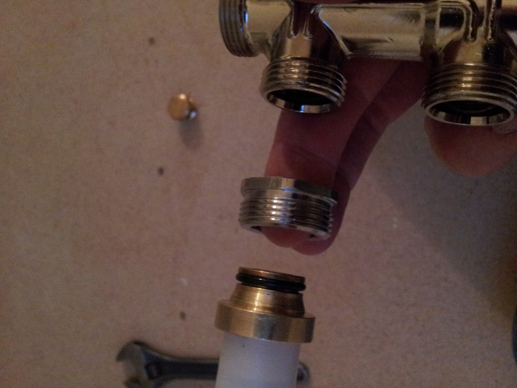

Ska på att koppla in mina radiatorer och slangen är wirsbo combi-pex 18mm.
Det sitter proppar på alla ställe där element ska sitta och jag misstänker att de går att återanvända?
De består av stödhylsa i pex-röret med gummi"nippel" mot andra sidan, delad klämring och mutter.
Det sitter sedan en övergång till själva proppen som är annan dimension.
Min fråga är om det går att koppla som den bifogade bilden? Dvs rakt in i radiatorkopplet via mellankopplingen? Gummitätningen borde således hålla tätt?

Nog ser det väl ut som stödhylsan som ingår i kittet M22/18*2.5 http://www.sigro.se/sv/radiatorer/a...ppel-m22-x-182,5-mm-mot-pex-roer,-per-par.phpkrilleman_215 skrev:

Har provat att koppla enligt min bild idag och det ser bra ut. Konan på anslutningskopplingen (med gummibussningen) sluter mot radiatorkopplet, även om mellankopplingen siter på, och man kan skruva muttern utan att den "bottnar". Konan fyller således sin funktion och likadant gummibussningen.
Hoppas det håller.
Nu är bara nästa fråga hur man fyller på sitt system med vatten / luftar på bästa sätt?
Antar att man måste stänga golvvärmeslingorna på nedervåningen innan man fyller ovanvåningens radiatorslinga?
Tips mottages gärna. (och såklart gärna om ni anser något i kopplingen ovan inte är som det ska)

Då är det bara att koppla ihop befintlig koppling med radiator!
Kan ju vara en fördel att stänga bort golvvärmen och lufta upp radiasarna för att köra dom ett tag, och lufta ytterligare en gång innan du öppnar upp golvvärmen igen.
